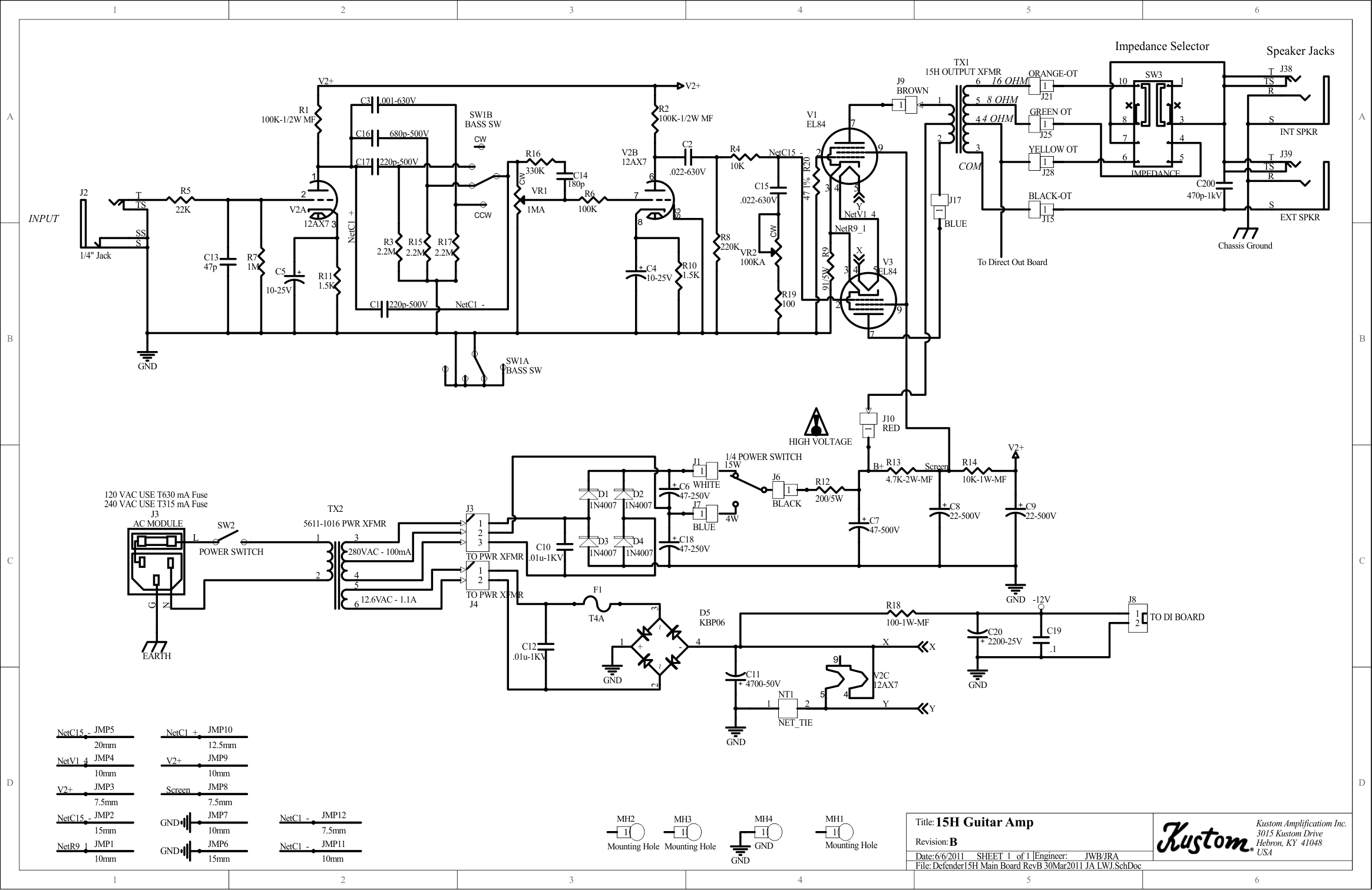

Har köpt en Kustom 15 H, När jag kollar schemat avslöjar det sig att det inte handlar om en vanlig push-pull variant.
Förstärkaren har ingen fasvändare! Och det ena gallret på slutrören är kopplat via ett 47ohms motstånd till jord.
Verkar vara en singelend fast med två rör. med andra ord en lite ovanlig konstruktion bland gitarrampar.
Jag har hittat en stereoförstärkare Oddwatt, som bygger på ett liknande koncept.
Är intresserad av kommentarer.
Har ni erfarenheter av liknande kopplingar?

Kan du länka schemat?

Googla "Self split Push Pull". Denna slutstegkoppling föddes ett antal år före mig.

Defender 15H.gif [231.46 KiB]
Här är schemat!

Som sagt, self-split PP. Finessen är att det är klass A och inget annat. Nackdel: driver man detta slutsteg till klippning så storknar det. Enkelt, elegant, kostnadseffektivt 3 rör, 2 potentiometrar och 1 tonomkopplare.
Försök till ombyggnad till klass AB PP avrådes. Nättrafo kommer inte orka att förse 2st EL84 med nödvändig ström när slutsteget styrs ut ur klass A in i B.
