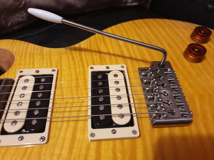

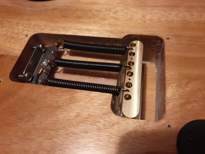

Noterade att Kineserna nu börjat erbjuda CNC-smidda stall till bla PRS gitarrer. Dessa säljs bla på TEMU, AliExpress för mellan -300 -upp till +600 kr/st. En ganska markant prisskillnad -jämfört med Ex ett orginal Gen II PRS stall -för +4500 kr/st. Att flera kunder -ville veta ifall dessa kina stall skulle göra deras PRS SE gitarrer till bättre instrument; fick mig att agera i frågan. Problemet var bara; att jag inte ägde -eller har aldrig ägt en PRS-gitarr. Efter lite övertalning + hjälpsam spons; investerades det i en PRS gitarr + ett kinesiskt CNC-stall. Gitarren i fråga blev en PRS Santana SE signatur modell. (Mest för att detta var den enda gitarren med tremolo; och en tjockare halsprofil -än PRS 'vanliga' wide/thin käppar: Som jag har svårt att komma överens med.
När gitarren dök upp; började jag att spela in mig på instrumentet -i väntan på att stallet skulle dyka upp hos mig. Gitarren kändes ergonomiskt förvånansvärt bra. Mycket komfortabel och välbalanserad med axelband. Santana signatur mickarna kändes mulliga och köttiga i soundet. Typiskt Santana. Det var nästan en plåga att röra tonkontrollen -för att skära av diskant ala maestro Santana sound. Gjutjärnstallet kändes bra att svajja med. Problemet var bara att instrumentet tappade stämningen -om annat än väldigt återhållsamt svajjande utfördes. Däremot PRS bandjobb från fabrik -var bland det bästa jag upplevt inom denna prisklass. Imponerande minst sagt. Lökigt dåligt var dock att 3-lägesswitchen på gitarren började glappa och jävlas bara efter 3 dagars effektivt lirande. Det var här jag fick nog; och lödde om + uppgraderade elen i gitarren. Blev helt klart soundmässigt trevligare i stärkaren -att faktiskt kunna använda tonkontrollen som Santana själv gör; utan ljudet bara grumlar ihop.
Det blev äntligen dags för sanningens ögonblick; när stallet väl dök upp. Bottenplatta och sadlar i smitt stål -samt stallblock i smidd mässing. Förutsättningarna fans väl ändå där -för något positivt?
Kvalitén på stallet överlag var en positiv överraskning. Metallen var bra -och fräsjobbet var hyggligt utfört. Jämnt och fint: Inga vassa självmordskanter. Däremot var svajarmen helt 'prutt'. Knäppt, onaturligt vinklad. Tjockleken + konstruktionen påminde mer om ett Floyd svaj -än ett PRS svaj. Höjdjusteringsskruvarna för stall sadlarna var för höga; och skulle sticka upp ur stall sadlarna -monterat PRS-style. Och så skall det ju inte behöva vara tyckte jag. Bestämde mig därför -att plocka isär och bygga om stallet lite; genom att plocka över delar från orginal stallet på gitarren.
Svajarmen, svajarmens inpluggning -samt sadlarnas samtliga höjdjusteringsskruvar från orginalstallet flyttades över till det nya CNC-stallet. Detta möjligt; då jängorna (otroligt nog) passade. Svajarmens inplugning av plast krävde lite extra kärlek -innan detta passade in i CNC-mässingblocket. De nya stallmonteringsskruvarna lite för tunna -jämfört med de fabriksborrade hålen i kroppen; så det blev till att även återanvända orginal monteringsskruvarna.
PRS-style skruvar funkar likt Floyd Rose skruvar. De har en fräsning/klyka i skruvstjälkarna -där stallplattans egg fixeras mot. Det är ett omfattande precisionsjobb -att få sex skruvar i exakt rätt höjd -i rad: För att erhålla en korrekt up pitch + down pitch vick-funktion. Här gäller det att att ha mekar-kepsen på rätt + nerverna under kontroll för ett lyckat resultat. För detta moment går inte att mäta sig till; utan man måste göra detta systematiskt -och på känsla. Varje skruvskåra måste ligga helt jämnt i linje mot stallplattans egg.
Hade även 3 styck noiseless soft fjädrar liggandes -som jag använde istället för stallfjädrarna som följde med det nya stallet.
Har bara hunnit med att montera ihop allt i nuläget + opluggat testa svaj funktionen lite. Det håller helt klart stämningen nu + att den tightare, distinktare, stabilare + kraftfullare klangbilden i instrumentet -nu påminner mer om en Amerikansk high end PRS; än en Indonesisk SE PRS. Återkommer givetvis när jag fått möjlighet att piska gitarren lite mer genom förstärkare. Är förväntansfull och höra hur denna nya akustiska akustiska klangsignatur påverkar det mulliga och köttiga soundet i Santana mickarna.
Så här det ut i nuläget -monterat och injusterat:

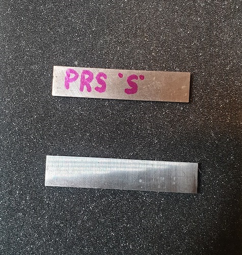

Hittade felet. Behövs nog inte ett mickbyte. Borde räcka med ett bladmagnetsbyte i båda mickarna.
A5 magneterna i mickarna -är av pygmé -storlek. På bilden ligger den lilla PRS Alnico V-magneten bredvid en 'normal stor' ALnico II-magnet.

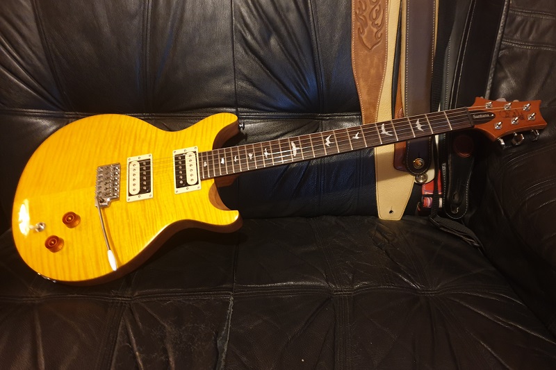

Detta är ett långt inlägg. Men en hel del 'Jonkig' munväder av mig. Känner du att detta är jobbigt: Skippa till bilden -och sluta läsa här. :lol:
Mitt PRS SE Santana -modd projekt blev färdig igår. Hela gårdagen + idag; har gitarren testats -samt resultaten redovisats + dokumenterats åt kunder. Resultatet av detta projekt blev förvånande nog häpnadsväckande bra. Långt över förväntan faktiskt. Utgångsvärdet i detta projekt har egentligen varit kombinationen av ekonomi och prestanda. Går det att köpa en billigare PRS-modell; och modifiera instrumentet så att det levererar funktion + sound -mässigt närmare dess enormt mycket kostsammare storebror?
För att ta reda på detta lades en material budget på nära en sjättedel -av vad just orginalet kostar: 11000 kr. Detta omfattade alltså inköp + delar. Bygg/arbets/tech -kostnader + frakt/tull kostnader utöver detta. Tyvärr spräcktes denna budget. Men endast med 388 kr; vilket ändå sågs av beställarna som godkänt i sammanhanget.
Inköp:
- 1 styck PRS Santana SE elgitarr
- 1 styck CNC-smitt stall i stål/mässing
- 2 styck potentiometrar
- 1 styck kondning
- 1 styck 3-läges switch
- 1 styck outputjack
- Lite olika kablar + krympslang
- Diverse skruvar och brickor
- 2 styck Alnico II bladmagneter
- Ett set strängar
För att jämföra instrumentet ärligt; ordnades det att jag kunde ta mig till en studio -där en orginal PRS Santana Retro fanns. Meningen här var inte att få den här gitarren låta samma som orginalet. För det är ju en omöjlig uppgift för vem som helst. Däremot skulle denna gitarr i -spelbarhet, -sound -samt funktion iaf åka på samma vägbana. Det visade sig att dessa två instrument lät HELT OLIKA. Nu menar jag definitivt inte att ena lät bra; och den andra lät skit. Absolut inte. Dom lät bara helt olika. Kort kan man säga att orginalet lät varmt, och den här lät diskantrikt. Ungefär som att jämföra en Telecaster och en Les Paul akustiskt. Båda var som smör att spela på -och hade samma fantastiska, ergonomiska balans.
När instrumenten pluggades in; och jämfördes: Blev situationen en aning förvirrande. BÅDA instrumenten lät suveränt -på exakt samma sak. För att landa SE:n i Retro -country; var tonkontrollen ett måste och en sann vän. SE:ns diskant och anslags snappighet tyglades -för att matcha orginalet. Det var här det blev riktigt intressant! Jag tyckte att SE'n lät tightare och bättre än Retron. Jag noterade även -att studiofolket och ägaren tänkte: -Vaffan...? Som de flesta som vet sina grejjer i studion: Det är nämligen mycket enklare + smartare att addera bas -eller tappa diskant i en tightare klangbild; än att tighta till en varmare klangbild. Och detta märktes direkt av alla elefanterna i rummet. Retron fick sin näbb ur sina grynigare Alnico V-mickar; medan SE:n gjorde det som äldre vintage instrument gör: Varma, transparenta mickar som tyglar en distinktare akustik klangbild. Denna kombination ger ofta även den naturligaste dynamiken.
Carlos Santana (Mesa Boogie) bygger ju sitt sound ungefär på samma sätt som Warren Haynes (Soldano), Walter Trout (Mesa Boogie) gör. Det är en lite fetare modell av rörstärkare som används i grund: Mesa Boogie med bred och basig ljudbild. Dessa stärk matas med en grynigare, separerande och dynamisk ljudbild från Alnico V HB-mickar. För att plumpt uttrycka detta på ett högst personligt sätt: HB-mickar -med singlecoil -magneter. En stor del av kroppen/värmen i soundet -kommer från instrumentets varma akustiska klangbild. En A5 HB-mick; blir aldrig grumlig -utan mer basig när man tappar den på diskant. Tappar man en A2 PAF-mick på diskant; blir den varm -inte basig. Och har inte instrumentet en naturligt stark och distinkt AK-klang: Blir en tappad A2 PAF grumlig istället för varm.
Den akustiska klangen i PRS SE:n; var i grund noggrant genomtänkt JUST för att ge en så stark, distinkt och tight akustisk klangbild i instrumentet. Detta bla genom att stallet var helt i stål. Det enda som inte var i stål var stallblocket i mässing. Dvs: Designad att ge just en ENORMT tight AK-klang. Mickarna i gitarren var ombyggda -för att hantera detta på exakt samma sätt som ett gammalt vintage instrument gör: Dvs Erbjuda värme och naturlig transparens till den starka sträng klangen. På Retron var stallblocket och stallsadlarna i mässing. Vilket ger mer Peak -istället för jämnhet mellan anslagsklangen och den utringade/sustain Ak-klangen. I detta läge hamnade PRS Retro -gitarren i sitt case -och folk turades om att testa SE:n. Och det fanns några riktigt kompetenta och duktiga gitarrister/musiker där i studion. Det skiftades friskt mellan olika förstärkare. När jag för 2:a eller 3:e gängen hörde den som spelade på SE:n säga; -Men; det här är ju inte möjligt? Föreslog jag att vi skulle testa något lite radikalare: Låt oss låssas att SE:n är en Strata eller en Tele; och plugga in den i en Marshall av Plexi -typ: och leka lite Hendrix och SRV med halsmicken. Hur dumt detta säkert än lät för dem; ville ingen riktigt säga emot mig här. Efter en kanna med GOD kaffe; hade studioteknikerna undertiden jönsat ihop kablar och mickar -så att Marshall häcken med tillhörande låda nu stod och surrade på rejält blås -i rummet bredvid. Det var nu som världen -för alla som var där inne verkligen skulle vändas upp och ner...
Eftersom SE:n i grund hade en liknande AK-klangbild som på en riktigt bra Tele/strata; var det dags att rulla på tonkontrollen; så att ALL diskant blev elektriskt tillgängligt. Samtidigt som vi började använda volymkontrollen på SE:n -för att rulla fram alla nyanserna ur rörhäcken. Låt oss säga så här: Efter 2-timmars orgie; var jag tvungen att kapa och säga: Nu måste vi tyvärr ge oss; för att jag har en lång bilresa hem att göra. -En ville köpa gitarren. -Flera ville låna gitarren. Ägaren till PRS Retron; ville knappt förstå vad som just hänt.
Nu skall jag bygga 3 stycken exakt likadana gitarrer -som den här åt gubbarna. Swishen i mobilen har levt jävulen igår och idag -med förskottsbetalningar för instrument inköp och delar.
Summa sum i ursprungsfrågeställningen i detta Asiatiska PRS SE projekt: Är det möjligt att modifiera en PRS SE -i syfte för att få instrumentet till par -med sin storebror? Detta till en väldigt förmånligare slant ekonomiskt? Här skulle jag säga ett väldigt distikt: -Ja; det är absolut möjligt! Resultatet blir inte som orginalet. Det blir annorlunda; men jävligt bra ändå. All smak är givetvis personlig. Men personligen skulle jag faktiskt hävda: Att denna typ av modifiering ger nog ett instrument; med en bredare palett -än orginalet för 65-papp. Men 15 16-papp då? Detta i runda slängar -inklusive allt för en fjärdedel av priset. Är det värt det? -Everybodys choice.
-Vill någon Bojare själva köra detta Modd -projekt: -Hjälper och stöttar jag Er genom hela processen här. (Det är faktiskt inte allt för avancerat; som man kan tro vid första anblick.) :wink:

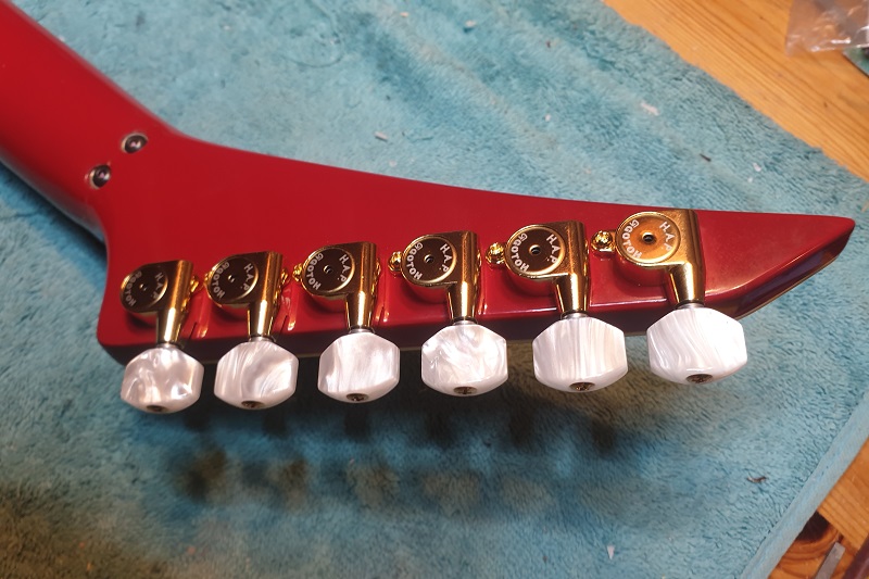

Dock låt oss återgå till kvalié i hårdvara. Där stämskruvar är ett fantastiskt exempel över hur skev kvalitën egentligen är.
Gå in på vilken som helst tillverkares sida som säljer stämskruvsmekanik. Försök att navigera vad delarna i deras stämskruvar är tillverkade i för material. Här pratar vi; -axlar, -höljen osv. Vad tror Ni det är för metall; om informationen ej finns tillgänglig? Och: Om materialet vore av riktigt hörtad stål; skulle inte tillverkarna verkligen vilja betona detta i sina specs? Ospunna gitarr strängar är oftast tillverkade av ganska hårt metall material; vore det ju på sin plats för tillverkarna att erbjuda iaf axeln (som strängen lindas runt kring) i ett hårdare material? Här är lite metallurgi fakta 1-0-1: gnider man en mjukare metallbit mot en hårdare metallbit: Slits ALLTID den mjukare metallbiten ut, Detta UTAN undantag! Klangmässigt förmedlar ALLTID hårdare metall klang BETYDLIGT effektivare -till vad den än sitter skruvad fast i.
Summa sum: Hårdvaran i stränginstrument är ALLTID biten tillverkarna inte vill att Du skall känna till. För riktig hårdvara som fungerar och klingar bäst är DYR!

Det innebär ofta längre väntetider -när man beställer topp custom hårdvara. Idag dök äntligen lite hårdvara upp -som beställdes i slutet av september förra året. Detta från Thomann (Ny europeisk generalagent för bla GOTOH).

Mike Leaf wrote:
Säkert bra grejer, men pärlemor och guld ihop blir ju dansband deluxe 8) kanske döpa om till Fernandez
-Ha-ha! Jo; det blir till att lira aningen mer aggressivt; och med mer attityd -för att kompensera för knoppar + brandname. :lol:
Skämt åsido: Vill gärna hålla nere vikten på huvet i 'diecast tuner' modeller -för mindre pilbågseffekt på halsen -när tillfälle ges. (Detta utan att kompromissa med metall-kvalittan på knopparna.) :wink:
