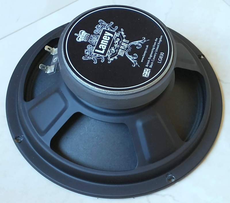

Japp, den är av märket Laney. Skickade en fråga till Laney om högtalaren och fick följande svar:
"The speaker was made in our factory that also produces our HH speakers."
Fick även dessa data:
The speaker is an OEM type which we have made to our specifications.
Nominal diameter . . . . . . . . . . . . . . . . . 8", 203mm
Power rating . . . . . . . . . . . . . . . . . . . . . . . . . . 15W
Nominal impedance . . . . . . . . . . . . . . . . . . . . . 8Ω
Sensitivity . . . . . . . . . . . . . . . . . . . . . . . . . . . 93dB
Magnet type . . . . . . . . . . . . . . . . . . . . . . . Ceramic
Frequency range . . . . . . . . . . . . . . . . . 100-5000Hz
Den ser ut så här:
