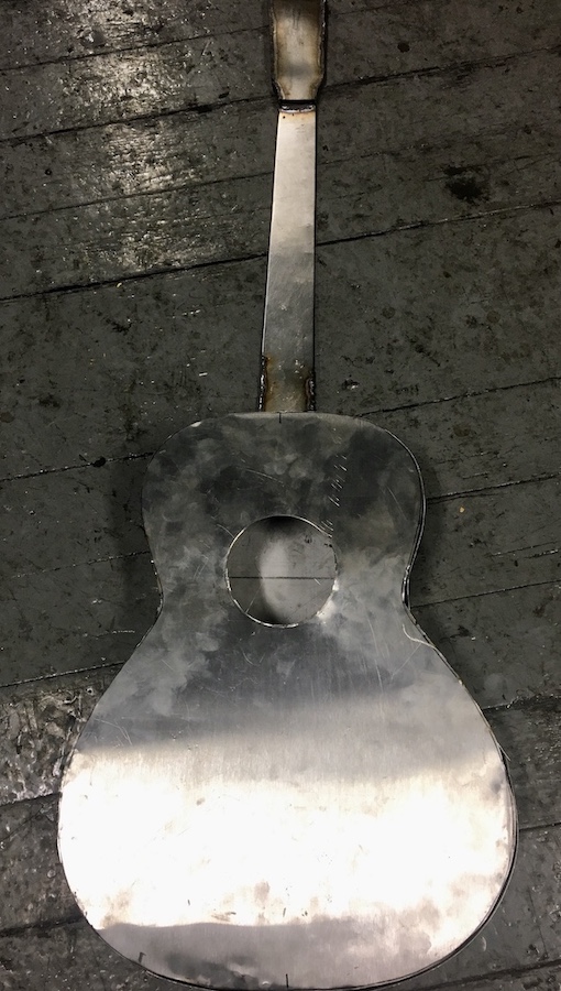

Det är för lite byggtrådar på bojen (och övriga trådar för den delen också) så jag livar upp lite såhär i höstmörkret.
Jag har bestämt mig för att börja öva lite på min plåtslagarkunskaper. Efter att ha letat upp metallskrot i rätt storlek satte jag igång
Såhär långt har jag kommit hittills. Ber om ursäkt för den rötna bildkvalitén

Coolt, hur tänkte du göra med hals/greppbräda?

:wink: Stålsträngad? :lol: 1 mm? vore lite kool med "pajforms koncept" snäppa ihop sidorna mot topp & botten, behövs fler snäppen då, eller någon typ av torsions stång i "midjan" inser jag direkt och kanske någon finurlig insticksannordning för halsen...kul

...koppar i sidorna...mässings stall...lätt scallop utan egna band..de där gick jag igång på..Tack! ...eller en Dobro att chilla på verandan med 8)
Jag klurar lite på den fronten hur jag ska ta och göra men tanken är att även den ska var i metall :)
Det stämmer bra med 1 mm och stålsträngat :) har dessvärre varken tillgång till koppar eller mässing men det vore ballt!

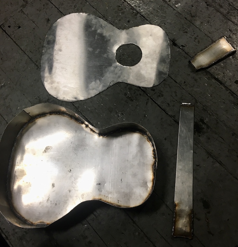

Post Re: Gitarr i stål
Och det här har jag fixat idag. Det börjar att likna en gitarr. Och innan ni kommenterar, jag vet att min svets ser apa ut :)
Kool ändå..

Jo E wrote:
Kool ändå..
Tack :) Fortsättning följer i veckan! En tanke som slår mig, vad tycker vår tonsökare Jonken om detta projekt?

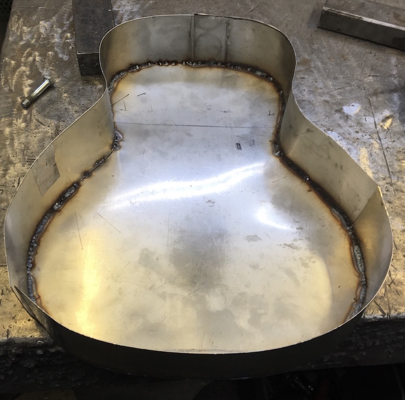

Post Re: Gitarr i stål/plåt, Byggprojektet med stort B!
Lite bilder på vad som har hänt i veckan. Tror att jag kommer få tänka om med halsen men den kommer inte bli i trä iaf.
Jag är absolut ingen fena på att svetsa, som bäst en klåpig amatör!
Men jag tycker att det är rätt OK svetsat, du har ju inte bränt upp plåten någonstans!
Men jag tror att det hade varit enklare och blivit snyggare om du haft möjlighet att TIG svetsa, allt gassvets/lödning.
Det tror jag också att det hade blivit däremot kan jag jag inte TIG-svetsa det är ju knappt jag kan använda mig.
Nu kanske ni undrar ”varför löder du inte ihop gitarren då?” och det enkla svaret är, det är manligare att svetsa :p
Angående att bränna hål på plåten så har det blivit några hål, ibland så går det otroligt fort för den att smälta..
