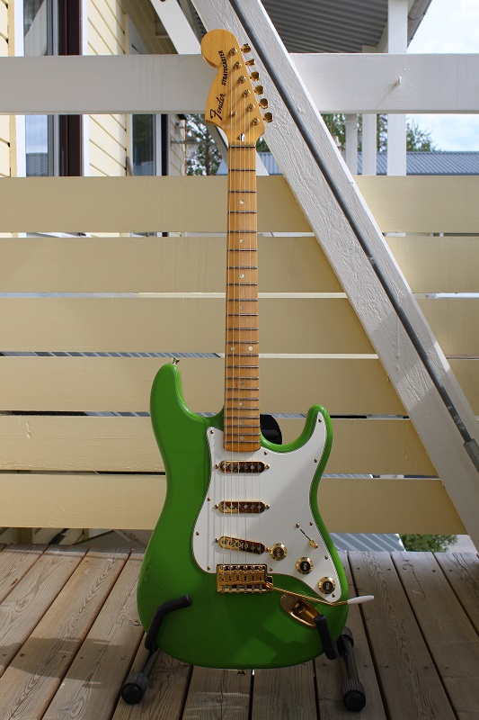

Här är en äldre bild bild på min Chambered IKEA Strata. Det är swamp ask -med QC lönnhals och mässing nöt. Soundet är tight och naturligt djupt... :wink:
/ Jonken
