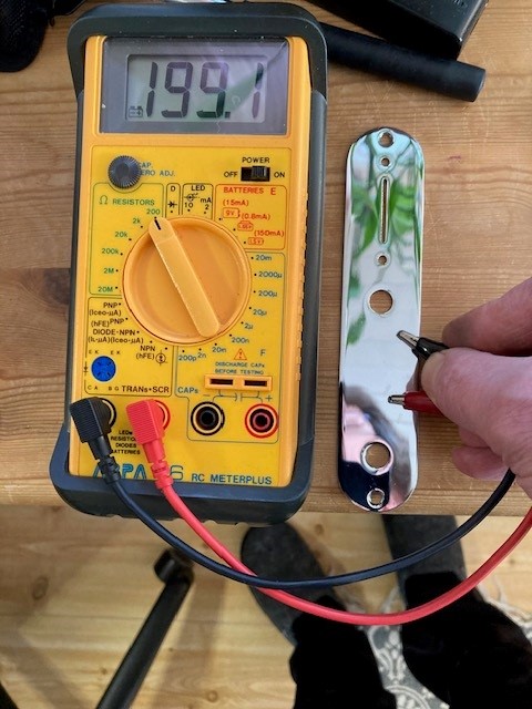

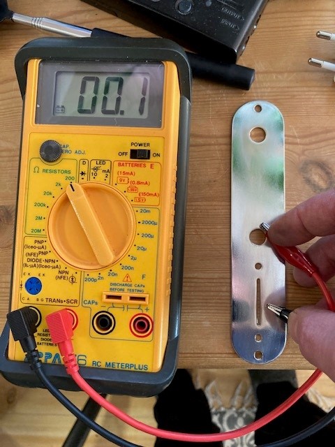

Kan ta ett exempel på en sak som jag inte tidigare varit med om :
Köpte en Fender AV 52 Tele för ett antal år sedan, jättebra gitarr som jag trivs kanon med. Märkte däremot direkt efter införskaffandet att det var något knas med elektroniken. Gitarren brummade och levde fan och betedde sig underligt när man använde volym och tonkontrollen. Elen på gitarren var snyggt kopplad med bra kabel, pottar och jack, inga konstigheter som jag direkt lade märke till vid första anblicken. Hela arrangemanget var dock jordat ihop via kontrollplattan, inga separata jordkablar mellan pottarna. När jag mätte mellan baksidorna på pottarna och fick helt knasiga ohmvärden började jag ana oråd.
Visade sig att resistansen i plattans ytbehandling var långt i från optimal, jag hade nästan 200 ohm på två centimeters avstånd.
Lite gnuggande med fin slipduk ordnade till det men jag lödde ändå dit jordkablar.
Nu är den gitarren knäpp tyst och funkar helt perfekt.

JTM wrote:
+1, det enda det leder till är att spillret i tonen kan försvinna om man har otur, precis samma som händer om man vaxar en mick för hårt.
Skulle tippa på en lös lindningtråd i detta fallet men jordfel kan skapa mycket trassel också.
Helt rätt. Och GRYMT VÄL demonstrerat av dig dessutom!

:shock: En bild säger mer än tusen ord som det heter, två bilder säger ännu mer.
Väldigt tydligt och informativt. Lätt hänt att man testar allt mellan himmel och jord, och så är det "kromet".
