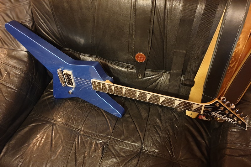

Ber om ursäkt -att det blivit lite latsida av mig; med att posta här på Bojen sista tiden.
Den här skapelsen blev klar för ca en månad sedan. En lite större och rundare fräsning (lite mer åt Flying V hållet) -på övre hornet bak -på kroppen. Gick Deluxe med en custom designad halsinfästning: 6 skruvar med infällda bussningar. Gav en ordentlig knuff upp -i sustain och klang stabilisering. -Den här rackaren ringer ut längre än någon av mina Gibson Les Paul Customs.
Fick en liten förkärlek till Gibsons Pelham Blue -kulör. Nitro cellulosa lackat så klart. :wink:

Väldigt snygg och ful på samma gång, om det är begripligt….
Färgen är ypperlig!
Inget jag skulle våga/vilja visa mig med….. Har haft en Explorer för massor av år sedan, tyckte den var för modern, trots att designen är från 1958….

Klart Rock'n Roll..... 8)

Tuff! 8)

Rätt lamt intresse för den här typen av instrument här. Väntat -då skuggan av den inte ens på något sätt matchar de mer 'klassiska' designen. I grund tror jag att dessa mer kantiga instrument; lider av en lite för skev 'bum rap'. Typ: De är för extrema i design -oftast byggda av skitmaterial; endast till för att pumpa, runda och tjuta över 10 sammanlänkade distpedaler. Och den antagna musikstilen: Snabbast moppskalle i bandet som slutför låten först vinner.
Men det finns givetvis en annan sida. Idag refererar nog inte de flesta dessa stjärnformade instrument till musiker som: -Edward Van Halen, -Chris Holmes, -Gus G eller -Roope Latvala. Att dessa typer av instrument även kan vara byggda av hög kvalitet -eller vara riktigt homebrew, souped UP och vintage. Att även dessa instrument kan vara lika kvalitativa, exklusiva, dyra -som de mer traditionella dito.
Få kan exempelvis knappt relatera till; hur (i H) någon skulle montera dyra mickramar tillverkade av cellulosaacetatbutyrat i någonting så fult och kantigt?! För att dessa mickramar endast sitter på orginal Pållar från 50-talet. Inte heller att det är i princip omöjligt att hitta 22-bands Jacksonhalsar -med kantlist runt om till ett bygge av denna typ. Hur man är HELT tvungen att designa ett instrument bygge -ur nästan en omöjlig kravbild -samt grund förutsättningar.
Man ser formen; men ser sällan fördelarna med dessa. Men vad är det för trä; och hur kvalitativt eller tjockare är massan? Krav på balans + spelbarhet; då den ändå bara skall hänga vid knäskålarna? -Nope... Inte intressant...
-Nåväl. Gitarren låter toppen tog ca 8 månader att bygga ihop. Och jag är i fas; på att ganska snart börja montera ihop en syster med Floyd till denna.

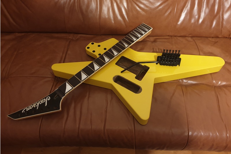

Tackar för alla Era positiva kommentarer.
Vad tror Ni? Borde jag skruva ihop den här högen med delar också snart? :o

Vad jag rent elektriskt har att invända mot är avsaknaden av tonkontroll.
På enmickade gitarrer är det ett måste, tänk en LP Junior utan tonkontroll… eller en Esquire… Det är ju med den man varierar soundet, tänk Leslie West utan tonkontroll….
Att vad jag, och flera andra, ogillar med kantiga gitarrer är ju att de ”utsöndrar” heavy metal, och det är ju inte precis min grej, även om jag gillar hård rock typ Swans eller Sonic Youth. Otänkbart att de gubbarna skulle ha en kantig gitarr.
T o m Clapton sågade av det värsta från sin Explorer, oklokt naturligtvis.

Jodå kul med gul gura.

Fan! Fräck tyck ja, som sen te partyt!

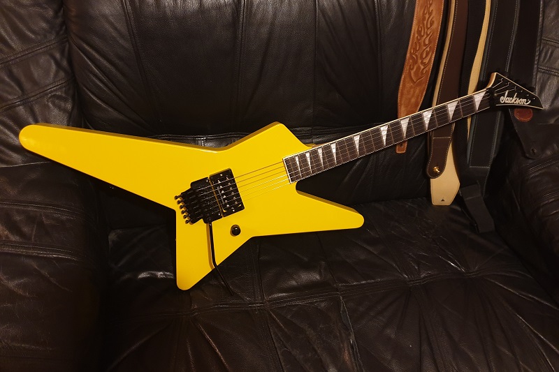

NGD
Äntligen efter en massa annat som hela tiden kommit emellan; blev min andra 'stjärna' klar. Gitarren är av samma koncept som den tidigare gitarren i tråden -fast med låsbart svaj. Den enda skillnaden i övrigt är att denna har GOTOH H.A.P -knoppar -istället för Schaller M6. (stål vs. mässing.) Har inte hunnit testa fullt ut än. Återkommer om det senare. Anywayz: -Så här blev den:

Cool som fan! Rockar du riktigt hårt under en längre tid med den så kan du få den att se ut som Chris Holmes gula Star!

Det är det som är tanken. Gitarren är grund designad just för detta. kroppen är mörkt mahogany betsad under + samma bets blandad i porfyllaren; så det KOMMER att ske över tid. Flera ville att jag skulle relicera den direkt; men jag föredrar att relicera the old fashioned way: Genom att använda den. Fast jag kommer ALDRIG låta det bli så jävla över jävligt vanvårdat -som Chris gula. Dock är denna kropp i swamp ash -istället för basswood; som Chris gula är.
-Undra om man skulle köra MED bälte på redan under första riktiga testet i repan...? :o :lol:
