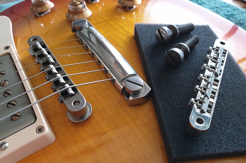

Låt oss återgå till min exempel gitarr: Gibson Les Paul 1958 RE-issue:
Just på denna gitarr fann jag att två modifieringar gav mig klangen jag föredrar. Den klangen som är VÄLDIGT LIK orginalet från 1958:
- ABM ABR 2500n RE aged. Detta är ett relicerat stall smidd i mässing. (Custom modifierat med att samtliga stallklackar är vända åt samma håll. Föredrar personligen detta.)
- Faber Wrap lock studs, nickel, aged. (Funkar utan mutter -för att nypa fast stränghållaren.)
- 2 låga mellan brickor/distanser från ett Hosco FIXER tailpiece lock system.
På denna gitarr har jag valt att behålla orginal stränghållaren i aluminium. ENDAST dessa två efter åtgärder; förvandlade min R8 till ett instrument som funktionsmässigt är bättre än orginalet -samt klangmässigt likvärdigt med orginalet. Allt detta till en kostnad; som är astronomiskt mindre än alternativet: Att vända mig till Gibson och Tom Murphy. Jag gör denna typ av stall modifiering på ALLA mina moderna/nyare Gibson instrument. Beroende på instrumentets klangkaraktär; väljer mellan mässing -eller rostfritt stål stall. Samma sak om jag byter ut stränghållare. Dock ALLTID med antingen HOSCO FIXER -eller Faber Tailpiece locking studs.
Avslutar med en bild på R8:an med de 'nya' delarna monterade -och de bortmonterade orginal delarna liggandes vid sidan om.

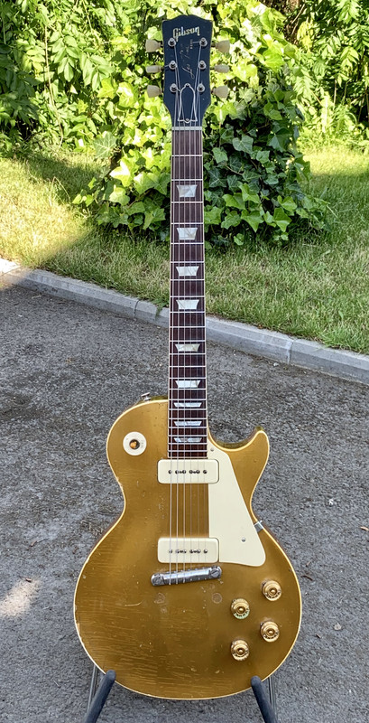

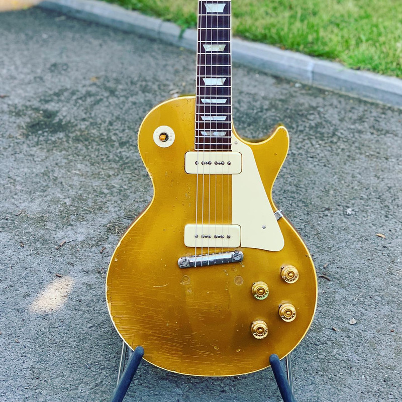

Jag har stor respekt för att göra gitarrer så bra det bara går.
Själv fattar jag inget om mickhöjder och typ av metall i stallet och sånt.
Men jag fattar att denna min polares 1954 är underbar att traktera.
Har suttit Bigsbystall på.
Lätt som f*n, tydligen cubansk mahogny, låter mums.
Och den intonerar...

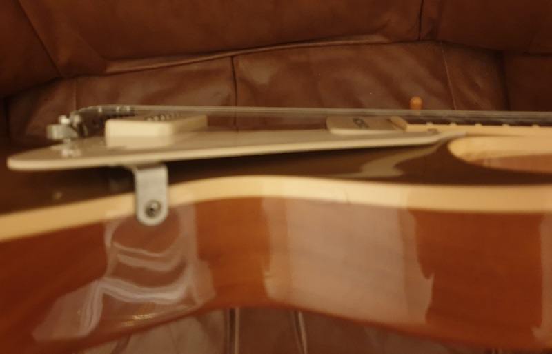

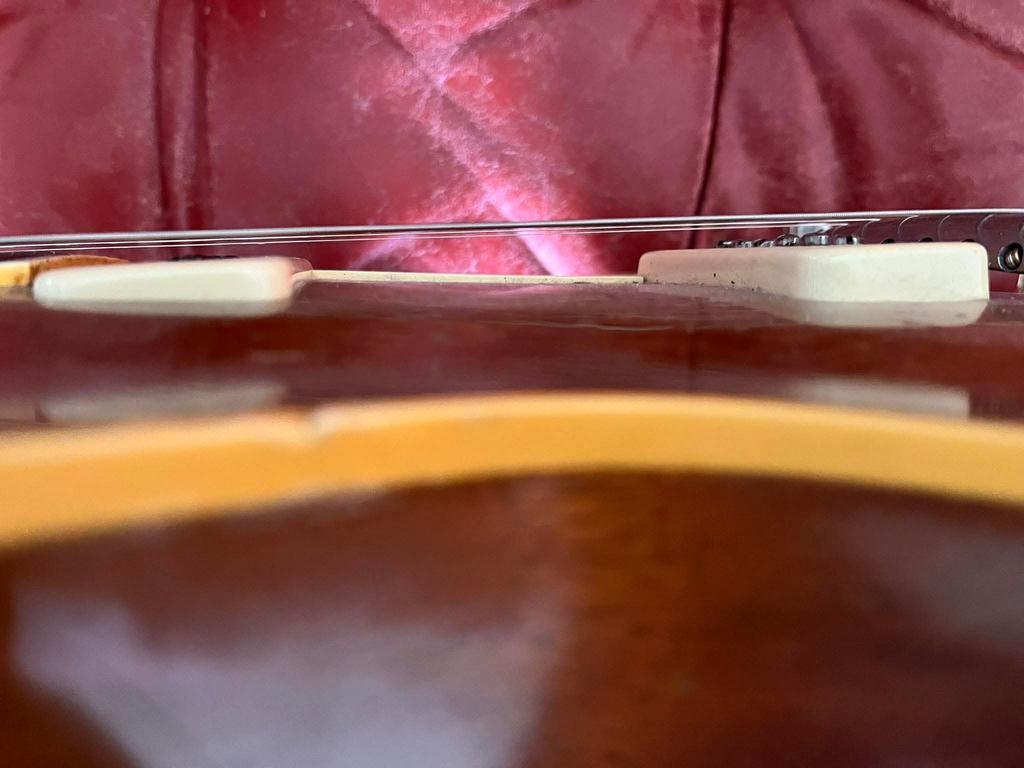

'Lasse': Testa knäppa en sån här bild på '54:an. :idea:
