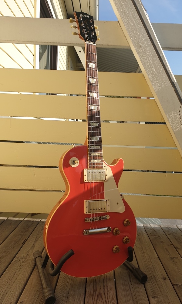

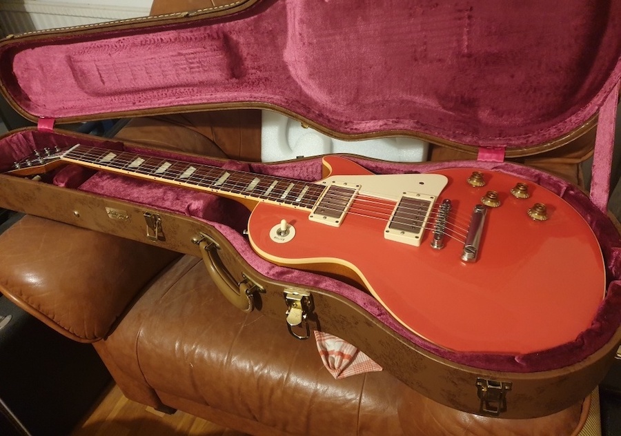

Vår vän Jonken har då inte legat på latsidan. Jag fick bilder skickat till mig då gitarren var trären och var lite skeptisk då jag är lite svag för trästruktur på gitarrer, det fick jag äta upp för det blev ett fantastiskt resultat måste jag säga!

Tack + tack B.
Jag är själv faktiskt riktigt nöjd med nyansen -på gitarren.
Just i denna typ av ljus; ger Fiesta R -lacken faktiskt en hel del Gretsch -vibbar. Jämför man det här med orginal lacken som satt på: Har den här lacken ett mycket större 'djup'. Det här gör att lacken skiftar en del -i olika ljussättningar. Ytan ser och känns som en riktigt gammal och välbevarad case queen -gura. Skillnaden är endast att denna har en rak och len yta -istället de vanligtvis 'resta' ådringarna under lacken på vintage plankorna.
Jag hade kunnat slipa lacken väldigt mycket tunnare. Men eftersom stänket är äkta 'Ernie' -nitro; ger den även en benägenhet att krackelera lättare. Och just denna gång vill jag gärna inte -att detta skall hända riktigt än iaf. Ändå hade jag en hel kör med likvärdigt skadade som i hjärta och själ ville att jag skulle relicera den. :lol:
Nu har gitarren istället den nyans och känsla på locket jag tycker den skall ha. Det syns inte riktigt på bilderna -med lacken andas verkligen old school vintage. Och den kommer bara att bli snyggare med tiden. Som James Jared Nichols sa om sin röda ommålade LP '53: -Nä; lacken skall spelas bort! Precis likadant känner jag här.
Sounds då? Det kan väl inte göra någon som helst skillnad med vilken lack man har på en gura! Det där är ju en R-Gibba för bövelen!!?? Ungefär så kan det väl låta. Iaf tills man skänks en chans -att erfara skillnaden. Den här gitarren lät bra orginal- Inge snack om detta! Dock nu låter den GULD! Alla Ni som har erfarenhet av en R7:a; kan säkert relatera till det extra djupet i soundet -i gitarren. Typ; känslan av att gitarren hämtar varje not 'ur källaren'. Det fantastiskt långa sustainen i instrumentet, är lixom: 'Varmare' och 'mörkare'. Jämför man detta mot en Burst R-Gibba; märker man direkt att den här är inte lika 'mörk' i både klang och ton. Exakt det här gånger typ 2 -eller 3; är vad som klang/sound -mässigt hänt med just denna gitarr. Det är så häftigt; för att det större djupet finns fortfarande där; men diskanten, sträng dynamiken och 'näbbigheten' har fått en REJÄL extra skjuts här! EXAKT den där klangbilden som soundmässigt kännetecknar ett äldre vintage instrument.
Gitarren blev färdig sent söndagkväll. Och igår (måndag) var det 'sound-day' på repan. 8)
Packade med mig ett gäng Pållar (lite R och lite vintage) -för denna Fiesta Pålle att jämföra/tävla mot. Det första jag märkte -och reagerade på i gitarren: Var hur mycket starkare den akustiska tonen hade blivit på gitarren. Eftersom jag bara hade skruvat av och på mickarna i mickramarna; hade jag ju exakt samma höjdjusteringar på dessa -som förut. Det rena soundet ur stärkarna sköt ju över fullständigt! Ni kan se på bilderna hur lågt jag justerade PAF-mickarna för min sweet spot. Ni som läst mina tester; vet att jag brukar lägga ner den största vikten på det rena ljudet i en gitarr. Typ: Låter detta 'top notch'; innebär alltid att de överstyrda ljuden hänger automatiskt med. Så även denna gång. Med skruv mejseln lätt till gänglig för höjdjustering av mickarna -körde jag igång. Mitt 'go-to' lick -för att testa maxpeaken ur mikrofoner har typ alltid varit KING Hendrix - Killing Floor. Och jäklar vad många gånger man var tvungen att sänka mickarna -innan det slutade att slå igenom. När man hittat sina sweet spots; gäller det att få till samma volym styrka på båda mickarna. Fortfarande på helt rent ljud förståss. När man uppnått detta; brukar soundet ur mellan läget (båda mickarna på samtidigt) vara 'där'. Här brukar jag skifta till snabbare 'visp -lir'. Här passar jag även på att bättre checka av -så att tonkontrollerna beter sig som de skall. Typ: Ljudet ska ALDRIG grumla ihop; även vid full diskant -tapp. Det skall vara fullt definierat -och sjunga -trots att soundet är krämigt. Jazzen skall lixom låta 'Jazz' -utan kompromisser. Nu behövde jag inte höjdjustera mickpolerna någonting -då mina tidigare justeringar redan satt som handsken -i båda mickarna. Där emot bråkade dragstången lite lite med mig. Förståerligt; då halsen varit utan strängdrag under en så lång tid. Men tillslut la den sig -på sitt rätta ställe; och allt var frid & fröjd.
Jag skulle lätt kunna skriva en hel roman om den fantastiska gårdagen. Men detta skulle ju bara bli reperterande och långrandigt. Så jag väljer att avsluta allt så här: Jag är onekligen nykär igen; och älskar verkligen min 'nya' Gibson Reissue 1957.
Vill tillägna ett extra tack till Björn i samband med det här. Det är tack vare honom alla Bojare kan ta del av det här projektet.
/ Jonken

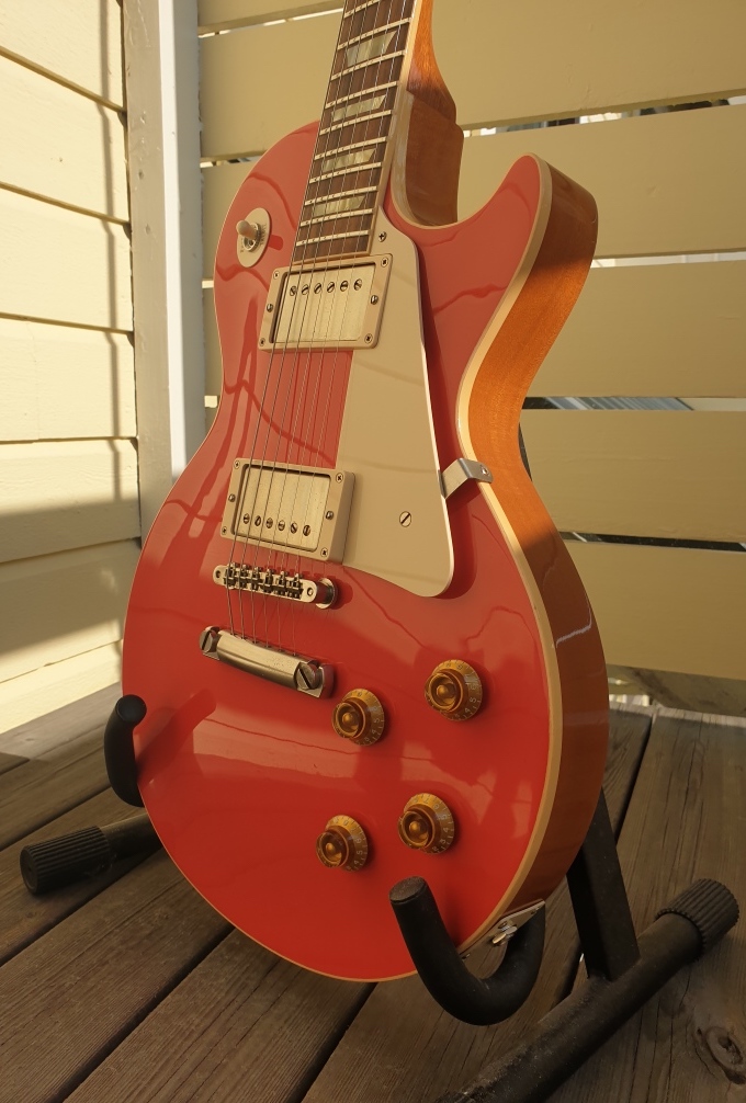

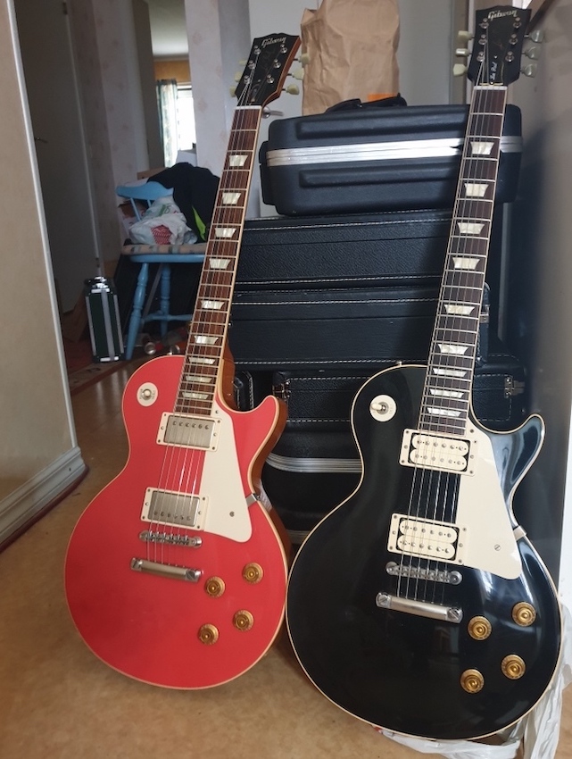

Och här kommer lite fler bilder:
10 Sep 2024, 20:41

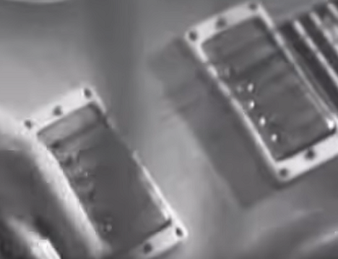

Tack för intressant beskrivning av arbetsgången med mikarna Jonken!
Som du nämner har du mickpolerna helt plant med kåpan, eller strax under. Dvs i nivå med den andra spolen i miken. Det ger enligt mina erfarenheter ett något mindre diskantrikt ljud jämfört med om ena spolen har lite "övertag" jämfört med den andra. I gamla PAF-mikar har spolarna oftast inte samma Ohm-tal, medan i dagens maskinstyrda produktion är det nästan svårt att få dem att inte vara helt identiskt lika. Nu är det väl någon form av Burstbuckers i den där R/? De kanske är lindade med differens mellan spolarna för att få den effekten?
När PAF-nördandet hade sin senaste peak för en tid sedan ( ja jag är åxå nörd....) diskuterades Peter Greens ton som en referens. Det delades ett gång videos, ingen kommentar gjordes dock om den ganska udda mikinställningen han använde. Väldigt lågt, och på den tiden var det ändå så att folk försökte pressa mesta möjliga kräm ur mikarna för att överstyra stärkarna, som var designade att spela rent...
Tog en skärmdump från Oh well;
Från denna videon, ifall någon vill titta själv. https://www.youtube.com/watch?v=0yq-Fw7C26Y
Lite nördande så här på måndagskvällen... :)
/Lennart
