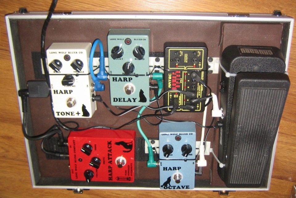

Appropå pedalbord- hittade en gammal bild på mitt. Harpshielden hamnar utanför tyvärr - blir en extra kabel.

Du har ju fler leksaker än Batman ...
Vad är den där svarta saken för något, den till höger innan wah-wah:n?

Det är ett bat-powersupply :) så att man inte behöver byta 9v batterier stup i kvarten
Asbra pryl, ca 500 kr på thomann... klarar inte riktigt att skicka upp en batsignal , men har i allafall ett sterilt blått lysdiodssken som sticker lite i ögonen.
Naturligtvis så har harp attacken 18V, vilket inte powersupplyen har så då fick det bli en separat pryl för den.

OK. Är det vad som gemenligen kallas en batterieliminator (i Gotham: Bat-terieliminator ...)? Fast det verkar ju aningen mer avancerat; tyvärr är jag fasligt okunnig om elektronik. (Sökte på Thomann men hittade inget som liknade den prylen.)

Holy shamrocks, Robin.... här i Goth-ham så kallar vi det för en Power-brick eller en powerplant. ;)
Detta är länken till den som är på pedalbordet. Finns både billigare och dyrare.
http://www.thomann.de/se/artec_cpb12_power_brick.htm

Christer! Du kan väl använda 2x9v utgångar till din Harp Attack så du slipper din x-tra power! (?)
Finns sådana special kablar till andra Power plant, så det borde ju fungera på din Artec oxå!
Värkar som du är nöjd med den?
Letar själv en Power Plant till mitt bord. Och har ett behov, och det är absolut noise-free!
Haft en beg. Boss 220V - det fungerar så klart inte! Det finns visst nya 240V som oxå ger Humm ljud.
Här finns en billig Harley Benton, den tycks vara fullt pålitlig med noise-free operation (?)
http://www.thomann.de/se/harley_benton_ ... junior.htm
Får se vad det blir från Thomann i Julklapp!

Köper! Den blir perfekt till mitt gitarr bord! Och den befintliga får mata mina Lone Wolf pedaler!
Angående pedalbordet så provar ja nu detta...
Harp Shield - Harp Oktave - Boss DD-2 (stereo ut enl. nedan)
DD-2 Delay utgång 1 till Gösta Bäckström 1x10 Weber 1X8 Piledrive
DD-2 Delay utgång 2 till Lone Wolf Harp Breake och ut till Ampeg Jet -59
Med rätt rattat Delay så... :lol:

Ser nu att min Artec Powersupply inte verkar ha separerade utgångar.... så ingen daisychain för mig verkar det som...
