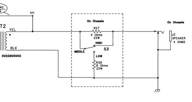

Den Clapton signerade "EC Vibro Champ" har denna lösning.
Kanske kan vara något, ser ju ganska enkel ut.
