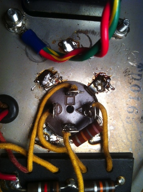

Kondensatorburken heter; CE manufacturing C-EC 20x4-475 V. Köpt på TAD för 39 euro. Den är fastlödd i chassit(bifogar bild)

Post Re: Elektrolytburk princeton reverb
ser ett markant fel jordning av mittentappen på högspänning skall INTE bultas fast på trafons bult ..... skall vara så nära det går burk elyten lödd i chassiet
zven wrote:
Ok! Blir det mindre jordbrum då?
