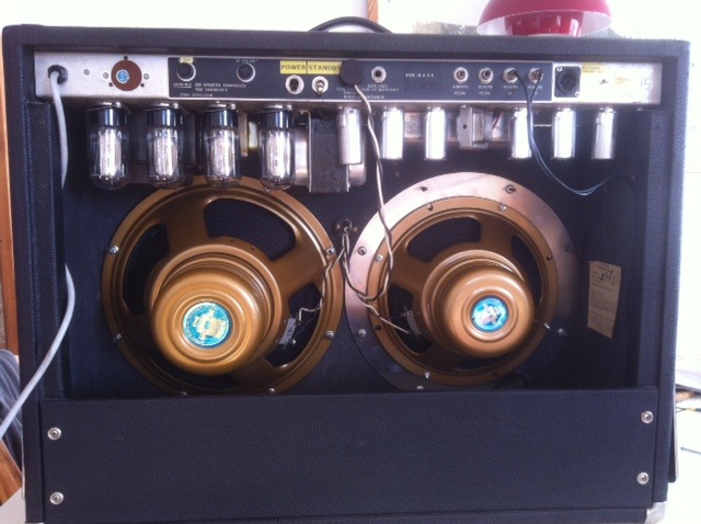

Svullo
Joined: 18 Sep 2004, 23:06 Posts: 2593 Location: Täby
 Re: Bandmaster reverb combo
Tog en nakenbild på baksidan, så blir det med 10+12, märker att även balansen blir perfekt när man bär den då 12:an är på motsatt sida som nättrafon.  Kunde inte låta bli att betsa baffeln svart och insidorna smutsbruna precis som mina blackfaces ser ut, nu spårade jag ur och knåpar ihop ett tubechart i Photoshop i tidstypisk stil.. Shit vad kul det är med detaljer...
