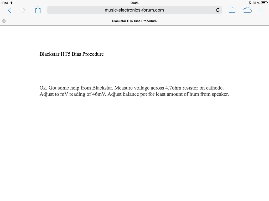

Har gjort det.
När man googlar så finns det många olika svar.
Bla ett där man skall mäta. 46mv över ett motstånd då det är rätt.
Får väl prova det och se.
