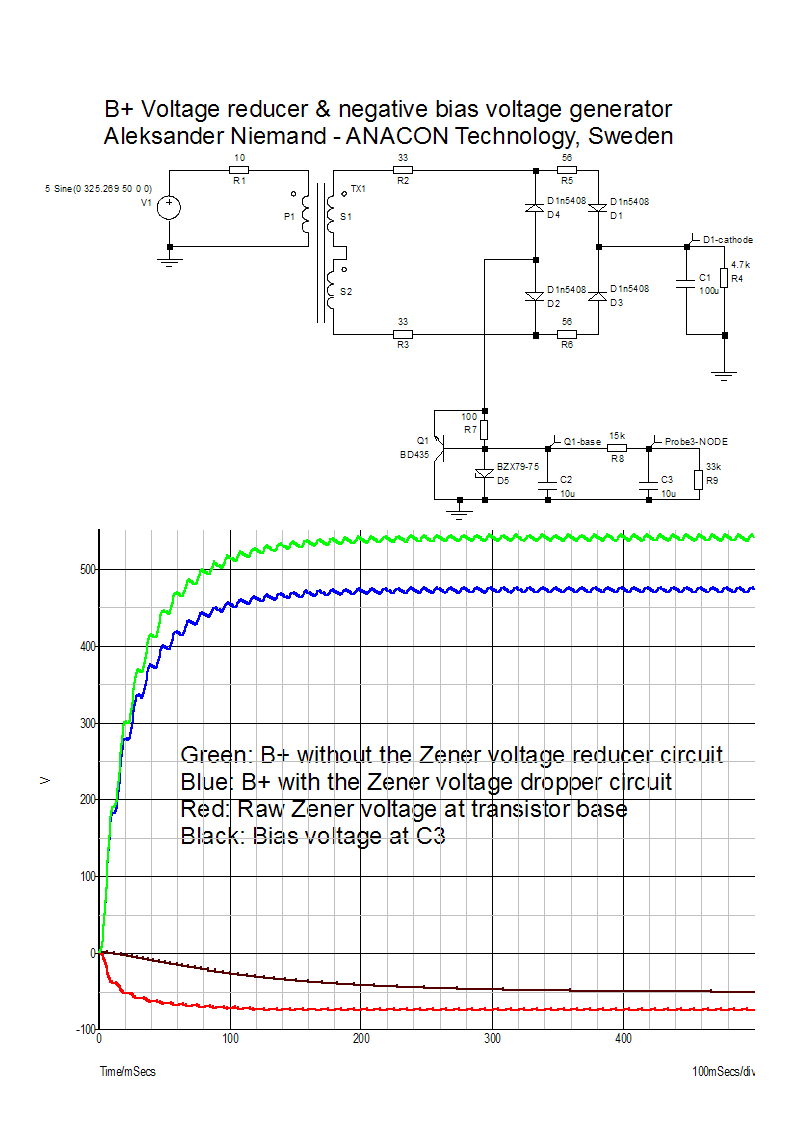

En gräns jag DEFINITIVT passerar obelastat och som jag sannolikt kommer komma i närheten av belastat.
Så...frågan e gossar. Vilken väg hade DU gått?
B+ måste ner. På ena eller andra sättet.

Post Re: Philips 6431
Hacka sönder B+ med 100kHz fyrkant med pulskvot på t.ex. 70% mha av en och annan kiselkackerlacka och och MOSFET switch. Det glättas till snygga 700V med bara lite rippel. Det funkar analogt till en vibratoromvandlare 12VDC till 230VAC fast tvärtom.
Alex

Du kan angripa andra ändan, (-) sidan av bryggan kan ha en mosfet som går till jord, över denna kan man lätt ha 100-300V relativt jord
(fast negativt)
( höj inte bron, sänk floden)
Mm.
Kikat lite på det som lösning...
Sen har vi ett annat förslag jag satt å orerade om en stund med en av mina engelska vänner.
http://102983.org/gallery/albums/userpics/10003/Mosfet_1.jpg
Vad tror ni om den? Tanken från min sida är INTE att göra detta variabelt utan med fasta resistorvärden osv. Allt för att grundtanken är att det skall vara så skottsäkert som relativt möjligt.
Iom att detta blir en basmaskin kommer ju effekten den besitter användas. Iom det tycker jag det är att föredra med fasta resistorvärden för justering av B+
Vad tror ni om den? Tanken från min sida är INTE att göra detta variabelt utan med fasta resistorvärden osv. Allt för att grundtanken är att det skall vara så skottsäkert som relativt möjligt. Iom att detta blir en basmaskin kommer ju effekten den besitter användas. Iom det tycker jag det är att föredra med fasta resistorvärden för justering av B+
Det här är en rudimentär dvs grovt förenklat krets för en spänningsregulator utan skyddsnät som strömbegränsning och skydd av MOSFET mot backspänningar.
Alltså sånt som vi ingenjörsjävlar ritar endast när funktionsprincipen skall förklaras. Men så blir det tyvärr när glada amatörer tror att principexempel från artiklar och böcker kan transplanteras rakt av IRL.
Detta är en observation baserad på ett antal liknande fall på andra fora. Jag blir bara frustrerad...
Enl ritning används den för att sänka skärmgallerspänningen som en sorts enkel effektbegränsare. Alltså inte för sänkning den primära B+ spänningen. Sp
Det kan man göra med "current boosted zener" enligt illustration nedan. PNP transistorn ersättes gärna med effekt MOSFET och sänkning av B+ med upp till 150V är fullt möjlig. Dessutom erhåller man stabil negativ spänning som kan användas till bias. Den är lika stor som B+ sänkningen fast negativ rel nollan/jord. Kretsen fungerar lika bra med likriktarbrygga som med helvågslikriktare och mittuttga på B+ lindningen. PNP eller MOSFET kan vid 150V B+ reduktion utveckal upp till 30W i värmeffekt: redig kylning behövs, bara att skruva den fast i chassiet duger inte.
Varsågoda:

Sen,Alex.
Detta funkar även om jag arbetar med halvspänningstapp? :?: :shock:
Poängen jag druttat runt med e tvåfald. Dels då de relativt sett höga spänningarna,som vi ju snackade om tidigare idag.
Sen då det med halvspänningstappen. Inte för att jag rent logiskt ser ngn problematik i det,men..detta vet du definitivt bättre än jag.

Exakt, så här kan man "sänka vattnet i stället för att höja bron", och som bieffekt får man en nehativ spänning som kan användas till bias.
Tack alex!

Om du vill få halva B+ från mittuttaget som i original så går det inte hela vägen, det blir mindre än hälften av den reducerade B+.
Säg att du reducerar från 900V till 700V dvs med 200V, mittuttaget kommer då att ligga på ca 300V eller lite under det. (hur det egentligen går till är döljt i ett svart hål någonstans)
Vill du ha halvan dvs 350V så tar du det från mitten av glättningstacken. Där skall det nog att stjäla de c a100mA som behövs.

Mm.
Den specifika "halvspänningen" är ju egentligen inte det väsentliga,utan det handlar mest om att få spänning som är vettig ut mot resten av maskin. Dvs allt från skärmgaller till preamp,och som du mkt riktigt skriver handlar det ju inte om ngr jättelass med ström.
Däremot har det väckt lite andra tankar hos mig. Mest då i form av det med skärmgallerspänningar,eller rättare sagt behov därav. Eftersom halansen,eller vad man skall kalla det,mellan anoderna och skärmgallerna nu e bra mkt större än det vi normalt har så uppstår frågeställningen vad som är det eg behovet för full utstyrning,eller rättare sagt uteffekt.?
Nånstans inser ju även jag att där går en nedre gräns rent spänningsmässigt men den gränsen misstänker jag inte direkt rör sig kring 400VDC eller därikring.
