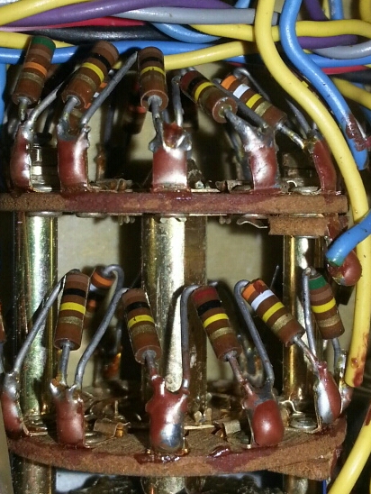

nu har jag kollat
det var två pol o elva lägen.... men till det roliga jag har drös av dessa... o dem är stackningsbara.. dvs går o bygga på 2 poler till.. av det material jag har....
Visst skulle det funka med 11 lägen, det skulle bara innebära fler möjligheter. Tanken är att denna vridswitch skall fungera både som tonswitchen gör på en Matchless där man switchar kopplingskondingar och att välja mellan signaltappningen till en kanal om den skall vara före eller efter eq:n. Med 6-lägen har jag tänkt mig att växla mellan 3 st kopplingskondingar och signaltappningen med tre lägen före och tre lägen efter eq:n, dock skulle detta bara kräva 3-poler. Med 11-lägen och fyra poler skulle innebära att jag skulle kunna växla mellan 5 kopplingskondingar, före och efter eq:n och ändå ha över en pol och denna skulle ju kunna användas som mute switch.

jag skall mecka isär två ekg maskiner o prova bygga ihop fler poler på en omkopplare... :mrgreen:
