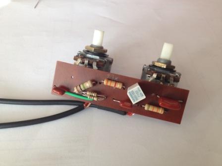

Lite bilder då:
Vist ser den trevlig ut?
Det lilla kortet som sitter under två av pottarna är tonstacken så det blir väl steg ett att byta till lite "gitarrvänliga komponenter på den. Sixten har haft vänligheten att redan byta en hel del E-lyter i burken så det slipper jag:)
Ha det så länge!

Mitt i finvädret har det i alla fall blivit av att få till tonestacken som blev en James. Självklart med skärmade in- och utgångar. Blev att använda komponenter jag hade liggandes efter ett otal pedalbyggen. Nästa steg blir att seriekoppla första rörets rörhalvor och byta lite komponenter. Tar väl några dagar i dessa fina sommartider med finbesök. Blir till att kliva upp en stund före dom andra om man ska få nåt gjort.
/AH

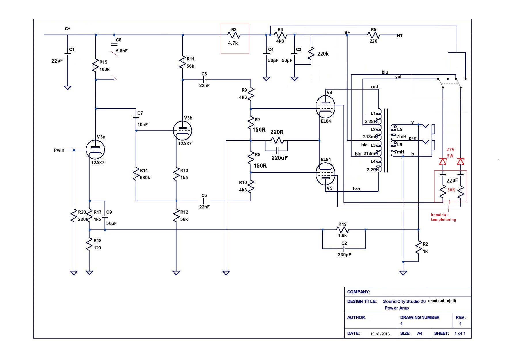

Har tryckt på ON-knappen nu och börjat mäta lite. Har väldigt hög spänning in på slutrören, pinne 9. Runt 370 V vilket jag lärt mig av Jesper är väldigt mycket om det ska vara anständig livslängd på EL84. Är inte själv van med att gallren matas via OT som här och behöver få lite tips om hur man kan få ner spänningen till anständiga nivåer. Skulle jag testa något blir det väl att sätta lämpliga motstånd mellan OT och pinne 9 som får käka volt. Är det så enkelt för det är väl ändå dumt att ta ner B+ och på så vis sno volt från preamp?
/AH

Post Re: Gitarrmodda Sound City Studio 20
Nja.
Håll isär det med noder och skärmgaller. Som vi lärt kan man gå utanför spec med en parameter av de två. I detta fallet e det därför vettigt att sänka skärmgallerspänningen,och då det e slutkonsumenten i fallet som sätter omständigheterna så har vi i andra trådar halvt nyligen enats om att ett bra sätt att göra det är att använda 5w zenerdioder tex.
Om du saknar all form av försök till att reglera spänning till skärmgallerna så hade iaf jag idag installerat ett par mindre motstånd på vägen,dock inte för att primärt reglera spänning.
Om du löser ett par 20V/5w per sockel,dvs ett totalt spänningsfall om 40v per slutrör,så skulle jag sagt att de e i mål.
Dina slutrör kommer tacka dig.
EDIT!!!!
Vääääääääääääänta här nu! När jag kollar schemat längst upp i tråden förefaller ju skärmgallerna vara kopplade via OT´n som sk ultralinjär koppling.
Stämmer det?
Vad är isf de olika spänningarna mot galler resp nod?
10 Aug 2013, 14:10

Quote:
EDIT!!!!
Stämmer det?
Det stämmer Jesper! Jag klantade mig lite då avsikten var att lägga schemat i mitt inlägg men du såg det i alla fall :D
UL-koppling! Den är jag obekant med men nu har jag läst på lite. Frågan är om man helt skulle fimpa dessa tappar på OT och göra det mer "konventionellt"? Det borde ju gå ganska lätt i min värld? Annars har jag kollat runt lite schemor med UL och EL84 och de spänningar jag har är inte helt galna i "UL-världen" verkar det som. Det finns ju vänner till UL där ute i cyberrymden och det är väl egentligen bara att prova hur det låter men jag har en känsla av att det är viktigt att hålla koll på balansen mellan rören så ett par enohmare löds dit liksom gallermotstånd på några hundra ohm. Ser man på andra UL-schemor verkar det vara vanligt med separat bias per rör också samt motstånd på 100-470 ohm på gallren. Den där "hyllade" Route 66 kör ju UL på KT66 och har spänningar runt 440V på gallren. Törs man prova så? Ska mäta lite och återkommer med mer värden!
AH
10 Aug 2013, 22:14
Av olika anledningar finns det mycket åsikter kring det med UL. Kanske framför allt ganska negativa sådana i gitarrsammanhang.
Jag har ju lattjat lite med UL kopplade slutsteg vid tillfällen och tillhör dem som INTE skriver under på att UL koppling av nöd är något negativt.
Tvärtemot kan det ge en ganska artikulerad maskin. Problemet uppstår i att gitarristen då i min mening nog iaf behöver ha passerat det absoluta nybörjarstadiet.. För en UL maskin funkar rent slutstegsmässigt verkligen så att...skit in= skit ut.
De 20 watten som maskin anges till betvivlar jag isf inte det minsta.
Ja. En av baksidorna med UL är att maskinen blir mycket känslig för balans mellan slutrören. En UL maskin som är 100% väljusterad brummar nästan alltid under uppvärmningen iaf. Då beroende på att slutrören är individer och värms upp och når varmläge/viloström olika fort.
Om den där studio 20´n inte är försedd med en balanspott anser jag absolut att en sådan skall implementeras. Finns olika sätt att hantera det,men oavsett vilken lösning man nu väljer så kommer det garanterat göra nytta ur perspektivet brum och balans.
1 Ohmare kan iofs vara en mkt god ide som jag ser det,men stirra dig inte blind på balansen per mA utan justera balansen efter öra (dvs för minimum brum i tomgång) och mät därefter.
Då utgångstrafos oftast inte är totalt symmetriska så kan det mkt väl komma att skilja småmängder i tomgångsström rören emellan när maskin är balansjusterad så den är tyst.
Som jag ser det inget att oroa sig över.
Å för att ha det sagt.
Ja.
Jag tycker absolut du skall prova maskinen som UL i 1a läget. Finns ingen anledning till något annat,och skulle det nu vara så att du inte gillar resultatet kan du alltid bygga om.
Faktum e...du skulle kunna lägga det där som valmöjlighet över en switch. Se bara till att ev switchning sker med maskinen avstängd.

Switchen har jag funderat på faktiskt men för att starta nånstans och få ljud i apparaten gjorde jag enligt nedan. Fimpade UL-tapparna och gjorde konventionellt. Visst blev det ljud men det är att göra lite med spänningarna till de olika stegen. Finns att ta av i alla fall.
HT=386V.
B+=374V in på OT. Hur mycket kan man trycka på här?
På gallren blev det 329V
Efter det blev det 235-243V
Hur som helst lever apparaten i alla fall. Lite brum i första steget men det får vi kolla på sen.
/AH

du 100k på gallren :shock: :shock: är = nästan inget ljud... nä kläm dit 2st 5 watt zeners 20 volt per skärmgaller sockel istället
Mm.
Sven e helt korrekt ute.
Anders. Gör nu dig själv en tjänst. Koppla tillbaka det med UL anslutningarna och prova maskinen. Vid behov kan du alltid se över det med att installera komponenter för separat skärmgaller anslutning vad det lider,men som Sven säger...med 100k som SGM så tillåts i princip inte skärmgallerna att dra ström varför slutrören eg inte uträttar det de skall.
Tebax till UL säger jag. E det som e minst besvär än så länge.
OM du sedan vill prova en konventionell koppling så håller jag med Sven även där. Ett par 20V/5w zeners i serie så du har skärmgallerna ~40VDC under B+ i tomgång..

Nu har det hänt lite saker sen sist! Apparaten är igångkörd och testad. Gjorde som så att det blev en switch att välja mellan ultralinjär koppling och "traditionell" spänningsmatning till slutrören. Det blev även att plocka bord SGM och ersätta med varsin 5w och 27V zener. Nu har jag en spänningsdiff på 21 V mellan anod och galler! Är det vettigt? Ljudskillnaden mellan de två lägena är märkbar. Jag tycker det "sprillar" och lever mer i UL-läget men det brusar även lite mer vilket jag kan tänka mig beror på obalansen i mina rör för så är det. I grund och botten är det en trevlig ton i apparaten MEN! den distar för tidigt och jag tycker inte den är så högljudd som jag förväntar mig. Behöver få lite input för att börja i rätt ände nu! Tycker själv att det finns väldigt gott om volt att nyttja på ett bra sätt.
Nuläget när den stått på ett tag!
HT=425V
B+=410V
Matning slutrör=359V
Galler=332V
C+=334V (matar V3)
D+=325V (matar V2)
E+=320 V (matar V1)
29,5mA genom V4=11,9W. 24,2mA genom V5=9,8W.
Försteg i tur och ordning:
V1b: anod=115V och 121V över röret.
V1a: anod=198V och 208V över röret.
V2b: anod=281V och 288V över röret.
V2a: anod=193V och 200V över röret
V3a: anod=253V och 200V över röret. Är det förresten rimligt?
V3b: anod=281V och 288V över röret.
Jäkla massa värden men nu undrar jag om det går att dra några slutsatser av detta i jakten på betydligt bättre headroom? Mina reflektioner är att spänningarna överlag ska ner lite och jag vill nog ner under 300V på dom tre ecc83-orna. Men hur hittar jag headroom?
Ha det bra!
/AH

Hej
En fråga;
Har du inte en avkopplingskondensator på ca 220 uF parallellt med katod"bias" motståndet R1= 150 ohm ? Utan avkopplingskonding så lär ju förstärkningen i slutsteget vara rätt låg.
/Kalle

Post Re: Gitarrmodda Sound City Studio 20 uppdaterad
en avkoppling över 150 Ohm motståndet är en bra ide..
men varför 680K R7/R8 ? på gallerförspänning? kör mer normala 150k-330k
Varför sitter R9/R10 före R7/R8 istf sist direkt in på pinne 2 som man är van vid?
Ja det är väl samma svar här. Vet inte men slutsteg och PI är fortfarande originalkrets. Från början är det här ett slags PA med två mikingångar samt en gramofoningång.
AH
18 Aug 2013, 14:54
Joined: 05 Aug 2008, 08:51
Posts: 757
Location: Mora Sweden
Har tänkt på det själv också och kollat andra schemor. Efter att ha provat originalkretsen nu och noterat att det inte matchar ett gitarrbaserat försteg så bra kommer jag att ändra lite här. Nybörjare som man är så är det bra att få lite vägledning så man börjar i rätt ända. Vad tror du om resultatet av zenerdioderna. Är det ok med 27 volt?
AH
18 Aug 2013, 15:23
Joined: 08 Jan 2009, 19:42
Posts: 337
C8= 5.6 nF och R18=10K sänker ju förstärkningen i V3a steget rätt ordentligt, till ca 10ggr enligt denna kalkylator http://www.ampbooks.com/home/amplifier- ... capacitor/.
Om du tar bort R18 så borde förstärkningen öka till ca 58 ggr.
/Kalle
18 Aug 2013, 16:06
Joined: 27 Dec 2007, 21:50
Posts: 2621
Location: Eskilstuna
japp men
har testat nu enligt Vacumvoodos förslag o kommit fram till ..
koppla gärna tillex 2 st 20volts zener per rörsockel men lägg en 2-5 watts 56 ohm motstånd direkt på sockeln
i mellan motståndet o zenersdioden(rna) så kopplar du in 450-500 volt 10-22 uf ....
gisses Amanda det blev ryck i pungen kan jag säga...
skippa UL kopplingen om du vill... personligen så ubergillar jag UL för rent ljud.. men för Crunch/distat absolut NEEEEJ!!!
    Zvenamps
    Rörförstärkaretekniker
18 Aug 2013, 16:09
Posts: 757
Tack alla för input!
I morgon kväll kommer nog lite återkoppling på era förslag:)
Anders
18 Aug 2013, 22:29
Posts: 757
Nu börjar det hända saker :D Tack för er input!
Det känns som det är något bra på G faktiskt. Har inte ordnat med Svens ide om resistor och konding i serie med zenern än men det andra gjorde resultat. En sak som spökade och plockade både ton och headroom var faktiskt en jäkligt ärgad baspott. Plockar bort schemat som det såg ut i går och in med den aktuella designen här nedan. Har behållt switchen och möjligheten till UL-kopplingen som Jesper kom på och det är jag glad för. Låter fantastiskt med Telecastern! Det blir sprilligare och mer levande än när spänningen kommer från vanligt håll. Vill man ha dist så blir det dock tråkigt så lite arbete med att labba med spänningar där blir det men slutsteget känns bra för nu tycker jag. Relativt tyst i tomgång också. Det här med James tonstack gillar jag verkligen. Funkar kanonbra! Kommer nytt schema på preampen i morrn!
AH
