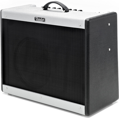

Jag såg en snygg bild på en Hotrod Deluxe som jag gillar...Brownface-modellerna hade visserligen rattarna på framsidan men jag tycker att de äldre modellerna är snyggare..
