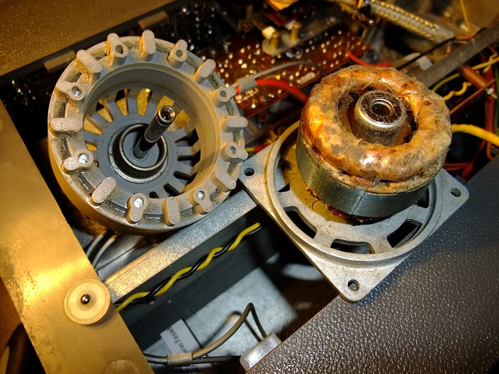

Har äntligen tagit tag i mitt gamla Dynacordeko från tidigt 60-tal, i behov av allmänt kondingbyte. Har skaffat en massa kondingar, (gjorde det redan i somras) och har samlat på mig motivation att börja. Det trångt i de burkarna...
Jag har tydligen låtit bli att beställa motorkondingen till själva ekomotorn, minns att vi i tidigare diskussioner pratat om att det kan vara svåra att få tag på.
Så, nu har jag monterat loss motorkondingen och har inte någon ersättare visade det sig i kondinghögen. Det känns ju förstås dumt att löda fast den nästan 50 år gamla elektrolytkondingen när allt annat blir som nytt...
Här är en bild: Image
Den är på 48uF, 42 V. Motor-elektrolyt-kondensator ME 48/42 sp2.

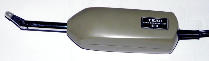

Har läst lite om det med avmagnetisering av huvudena,å om jag förstått det rätt kan det vara lite känsligt.?
Poängen e att jag isf undrar vad för form av avmagnetiseringsverktyg som skall användas?
https://www.elfa.se/elfa3~se_sv/elfa/init.do?item=80-502-76&toc=0
Eller e det överstyr?

Racing wrote:
Appropå det Alex.
Den där är "understyr" och kan faktiskt göra mer skada än nytta.
Polspetsen är naken metall - man skall aldrig lägga naken metall an mot tonhuvudets spalt.
Modda den så den blir användbar och ofarlig. (Du vet väl numera vad "modda" innebär :?: :P )
Täck polspetsen med ett skikt smältlim eller liknande.
Om det är en sån där momentan knapp så säkra den i till-läget när du skall använda prylen.
Med strömmen påslagen närma spolens polspets långsamt mot och förbi tonhuvudets spalt 2-3 gånger och sedan dra det undan lika långsamt.
Om man gör som det ibland står i vissa instruktionlappar dvs för polspetsen mot tonhuvudets spalt och sedan trycker några gånger på till/från knappen så får man en ganska välmagnetiserat tonhuvud. Tänk häftig magfnetfältspuls vid ström till och frånslag.
Så här ser min ut, notera den böjbara och hattförsedda polspetsen.

Här är en bild på min echocord mini motor isärplockad. Det visar sig vara en mycket enkel konstruktion. Kanske därför den håller så bra. Den roterande delen av motorn har en axel vars ände vilar på en stålkula. Stålkulan ligger i en urgröpning på det vita plastlock som man kan se på baksidan av motorn. Där fanns även en packning, bricka och låsbricka. Packningen var helt söndervittrad och där fanns ingen olja kvar. Själva axeln hålls även på plats av glidlager i statorn. Detta är också en papst motor. Men motorkondingen är endast på 2uf och motorn går på en högre spänning än de ekon som har 48uf 42V. Misstänker att designen är den samma i övrigt.
/Nicklas

På baksidan av statorn där det vita plastlocket sitter fann jag även ett gäng brickor. Först två i metall sedan 2 bruna i något fibermaterial. Dessa var glansiga och hade lite olja kvar på sig. Längst in där brickorna suttit är det tre små hål utmed kanten. Man kan nog se ett eller två av dem på bilden.
/Nicklas
04 Jan 2013, 17:30

Det jag hunnit kika på och konstatera e att motorn arbetar i samtliga hastigheter. Bandet följer med. Det lyser i samtliga rör :lol:
....to be continued....

Är det en ptp echolette ng51 du har där? Min är ptp och lite jobbig att mecka i. Ofta får man lödda bort komponenter för att komma åt det man e ute efter. Trimpottarna kan lätt gå sönder. Det är i så fall länken till den svepande delen som går av. Går dock bra att lödda ihop igen. Har även fått byta en del pinnar i rörsocklar då de inte tålde när jag spände dem.
Vad tror du det är för olja man skall ha till motorn? Går det bra med symaskinolja? Jag börjar misstänka att det jag trodde var en söndrig packning var en o-ring. Det är nog det som behövs för att hålla tätt då man måste täta med något som komprimerar lite. Vid den innersta delen av statorn mitt emellan bussningarna för axeln ser där ut att sitta ett filtmaterial, det skall antagligen hålla lite olja. Man kanske också skall droppa lite olja i axeln så det smörjer kulan.
/Nicklas
05 Jan 2013, 11:56
Post Re: Motorkonding Dynacordeko... Var få tag på???
PTP har jag ingen aning om,inte öppnat den än,men en Echolette S NG-51 e det som synes iaf.
Det med olja tror jag du gör vist i att använda lite tuffare grejer än symaskinsolja. Vanlig,bra,motorolja skulle jag nog sagt.
Dels "läcker" den inte lika lätt å vad vidare e har den mycket högre bärighet än symaskinsolja.
Bra med tipsen kring mekandet!! Denna skall ju isär å gås igenom vad det lider. Fungerar som den står...men e aldrig rörd såvitt jag kan bedöma å att div kondningars bäst före datum e passerat på en 50år gammal elektrisk maskin kan vi nog lugnt förutsätta. Jag vill oavsett ha friska dito bitar invändigt.
Tar lite bilder å lägger upp vad det lider allt eftersom arbetet fortskrider.
