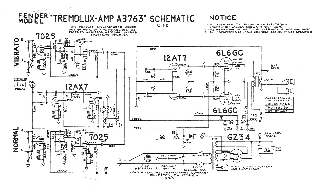

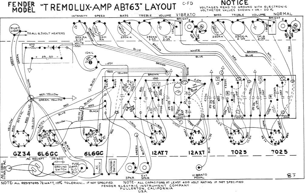

Jag släpade hem en gammal Tremolux från ´64 och skulle uppskatta lite synpunkter på hur jag ska angripa den. Den har i nuläget en PT som inte är original för modellen. Det står: J 022822. Är det till Bassman 50 kanske? Likriktarröret som hör till modellen har också ersatts av ett diodarrangemang som ser ut som en snorloska (nära biasjusteraren).
Jag har inte velat starta den utan vill nog återställa den efter ursprungsschemat. Eller vad tror ni? Skulle det finnas någon poäng med att fortsätta med denna PT? En tanke är att riva ut allt och rengöra chassi mm. och bygga upp igen. En annan variant är att bara göra det nödvändigaste. Alla tänkbara åsikter mottages tacksamt! Här en bild, och fler kommer. Det här kan bli kul!

Mycket hänger väl på hur mycket resurser du vill lägga på apparaten. Om PT'n är vettigt specad, borde den väl funka lika bra som nåt annat, men om den inte har en 5 V glöd, så är du hänvisad till halvledarlikriktning, skulle jag tro. En sådan kan göras mycket snyggare än det visade exemplet. Ny PT lär väl kosta en slant och det kanske det inte är värt om det endast är för att kunna köra rörlikriktare....
Den där kondingen från inkommande AC 230 V till "jord" måste nog slopas och chassit skyddsjordas på lämpligt sätt.

Som schemat ser ut finns ingen skyddsjord anordnad. Däremot finns en liten konding och en omkopplare ("ground switch"), där kondingen kan kopplas antingen till fas eller nolla, antagligen för att dämpa ev störningar. Detta är en rätt farlig lösning, i och med att våra kontakter är fria att sätta in på två sätt (man vet inte vilken ledare som är fas...). Överslag i den kondingen kommer att spänningssätta chassit i 50% av fallen. Bort med den och anordna ett jordat sladdställ med gulgrön (skyddsjord) fastskruvad i chassit.
>Personlig Åsikt:<
Sen är jag inte särskilt imponerad av den där klassiska standby-lösningen. Om stärken är inaktiv och har vettig tomgångsström, lär man inte spara mycket rörlivslängd på att bryta anodströmmen. Det blir en brutal inkopplingsström när man slår till standby. Antingen skippar man det där helt, eller gör nåt mer sofistikerat, som att bryta spänningen till slutrörens skärmgaller.
>Slut Åsikt<
>Personlig Åsikt:<
>Slut Åsikt<
Richard på schemat ser det ut så, men jag ser inte den kondingen på bilderna, (kan ha fel).
Denna konding i gitarrförstärkar samanghang brukar kallas för : deaf cap, och det hör till vanligheten att man tar bort dessa (även i USA).
När det kommer till standby-lösningen så är din åsik (och även min) inte något du långt från ensam om, SEMC tog helt sonika bort den (vilket startade myten om Fender stärkare med standby var bättre)
I dag är nog dom flesta som bygger och meckar stärkare ganska eniga om att den lösningen var inte så bra.

Upptäckte att Tremoluxen både har 2 st motstånd till jord från glöden, OCH de vanliga röd/gul och grön/gul till jord? Brukar man inte ha antingen eller? Kan det bli knas med båda varianterna samtidigt? Upplever något slags (jord?)brum i förstärkaren när jag startade upp första testet.

Fas och nolla går direkt till varsin sida av ground-brytaren, fast man ser ingen konding. Den borde sitta direkt under brytaren. Bäst är att koppla bort brytaren helt ur kretsen och ansluta direkt till säkring.
Förstärkaren är skyddsjordad, men det brukar rekommenderas att man inte ansluter skyddsjord till en transformatorskruv eftersom muttern kan skruva upp sig pga vibrationer.
En Bassman 50 borde inte ha någon centertapp till glöden.

Har ni koll på färgkoder för kablarna till jord från PT? Centertap för glöden ska väl vara grön/gul egentligen, och här är det en orange/svart samt röd/gul? Är det den orangea kabeln som jag då ska löda loss och förse med krympslang (då jag har en articifiell centertap med motstånden vid glöden).

Hittade någonstans att orange ofta är "internal shild of the transformer" vilket isf innebär att PT:n inte har någon centertap (som Lynxtrap ju var inne på).

Om du vill vara helt säker kan du alltid löda loss trådarna på sekundärsidan och mäta resistans mellan de nu jordade trådarna och glöd samt B+. Då ser du vilken som är centertapp till B+ och huruvida den andra tråden är centertapp till glöden (vilket dock är osannolikt om trafon är ur en Bassman).

Nu är nätsladdens anslutningar ändrade. Ground switchen förbikopplad och jordtåten är den längsta av de tre trådarna. Anslutit 240 V kabeln till vredet, men tyvärr var 230 V (grön/svart) lite för kort. Går att förlänga förstås men väntar och ser om det finns behov. Hojta till om ni ser något crazy.

Upptäckte att det är kontinuitet/kontakt mellan anslutnings öronen på lamphuset. Alltså dålig isolation mellan ytorna. Det blir väl till att köpa ett nytt? Behöver köpa en lagom stor lödkolv till jordpunkter på chassi också. Några tips?

Montera ett lödöra med skruv och taggbricka. Att löda mot chassieplåten är en usel lösning.

Lynxtrap wrote:
1.Bäst är att koppla bort brytaren helt ur kretsen och ansluta direkt till säkring.
2. En Bassman 50 borde inte ha någon centertapp till glöden.
Najs förstärkare!
1. Enig med dig, fast jag hade använt det nya hålet från brytaren till secondär säkring.
SEMCO skippade primärsäkringen och hade 2 secondär säkringar, en innan rörlikrictaren och en efter. betydligt bättre än att förlita sig ep EN primärsäkring.
SEMCO även säkrade upp glöden.
2. https://el34world.com/charts/Schematics ... _schem.pdf
En av dom vanligaste Bassman 50 och vill nog påstå att Fender från denna period är vanligare MED centertap än utan.
