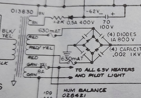

När Owe nämnde Semkoritningar kom jag tänka på att det finns originalpapperen i den där Bassmanförstärkaren, och mycket riktigt, det finns en ritning med Semko-beteckning på.
Där är glöden avsäkrad med en 8A säkring och högspänningen före likriktardioderna med 2 x 630 mA T. deta har ju fungerat i över 40 år, så det kanske är en bra variant? Schema på just denna delen nedan. Det är fyra 6L6GC i den stärkaren.
