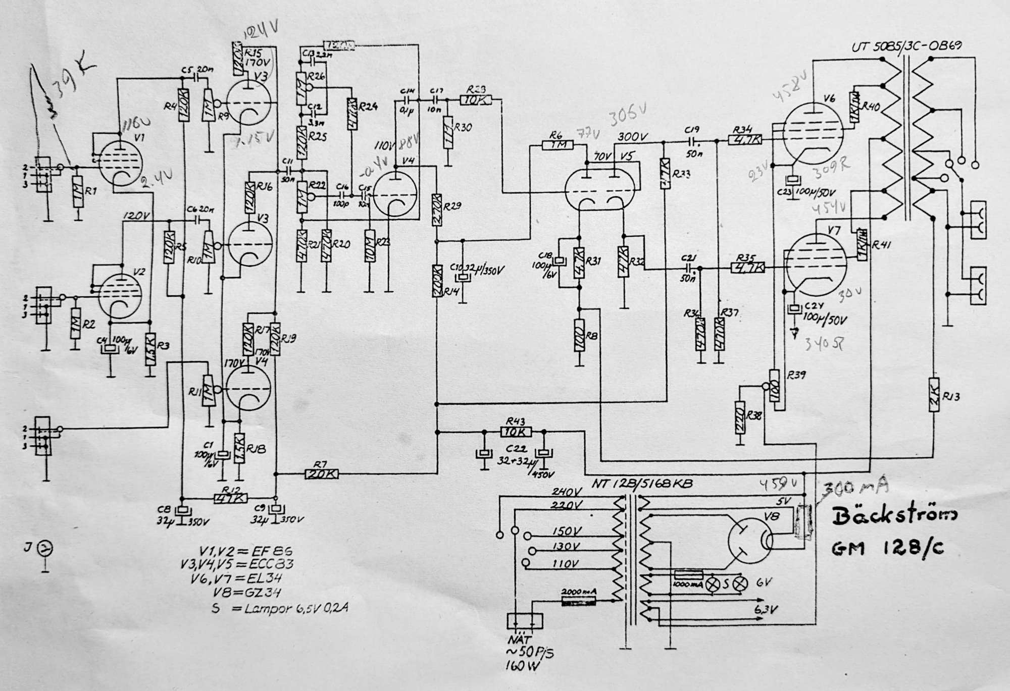

Kretsen verkar i det stora hela matcha det bifogade schemat.
En sak som förvirrar mig en aning är upplägget med katodresistorerna på slutrören. T.ex hur sjutton räknar man ut anodförlust när rören har först varsin och sedan en gemensam katodresistor?
Vet inte om mina kråkfötter syns på schemat, men ena katoden ser 340R och andra 309R och rörens bias är inte i balans sinsemellan.

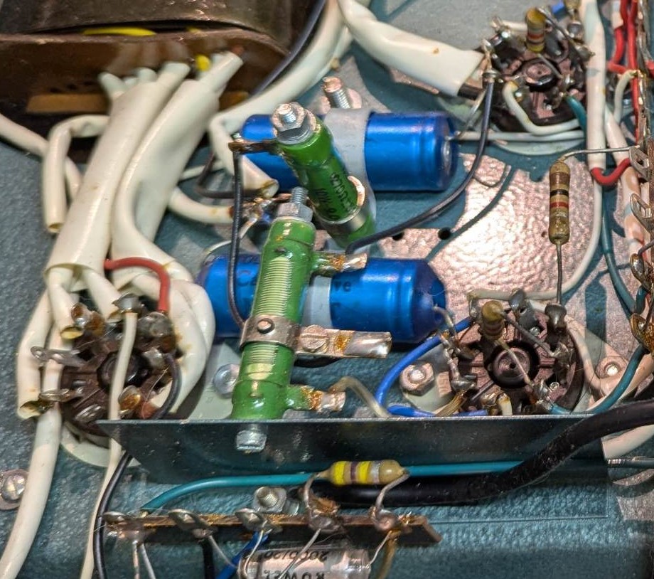

Upplägget med de gröna trådresistorerna och blå avkopplingskondingar syns på ena bilden.
En skillnad från schemat är att glödens mittapp inte är kopplad mellan katodresistorerna utan verkar vara jordad tillsammans med nedre resistorn.
Sen är spänningarna på rören närmare ingången betydligt lägre än noterat på schema, medan fasvändaren är nästan spot on.

Tanken med katodresistor-arrangemanget är att det ska vara möjligt att balansera rörens tomgångsström. Katoderna ska sitta i varsin ände av en resistor med flyttbart mittuttag, som i sin tur går via en resistor till jord. Man flyttar mittuttaget tills rören drar lika mycket ström. Det gemensamma motståndet ska kunna justeras för att erhålla rätt bias när det väl är balanserat. Mittpunkten på glödlindningen sitter på den gemensamma resistorn för att lägga lite likspänning på glödkretsarna (+), ett knep för att minska risk för brumstörningar från glöden.
Det finns tyvärr ingen självklar metod att mäta katodströmmen, men det kan man ju ordna med ett 1Ω motstånd i varje katodledare.

Det närmast jord är 270, inte 220 som i schemat. På det andra syns inte texten, men med tanke på den uppmätta resistansen verkar det väl vara 100R som det står.
Glödens mittapp är alltså lödd till jord i motsats till schemat, men man kanske skulle prova att elevera den enligt schemat. Glödtrådarna är knappt tvinnade alls utan ligger parallellt inuti "plastslang" nästan hela vägen.
När jag kollar på schemat nu så verkar det som jag skrivit in anodspänningarna på fel rör, det som har lägre resistans på katoden torde väl ha lägre anodspänning.
Spänningarna över katodresistorerna är 23V på ena röret och 30V på andra, ganska stor skillnad alltså.

Mittuttaget ska vara utformat som en "klämma" som dras ihop med en skruv + mutter. Man lossar skruven och lirkar iväg klämman åt det håll man önskar. Man borde kunna börja med att ställa det i mitten (man kan ju mäta R mellan mittuttaget och resp ände tills det är lika bägge vägarna), och sedan finjustera medan man mäter katodspänningen. När båda katoderna är lika, ställer man det andra motståndet (mot jord) så att det blir rätt katodspänning. Klämmorna dras ihop utan våld när man justerat klart.
