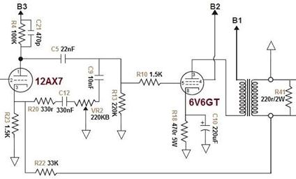

Har skaffat en enpetare av typen Laney CUB 8, vilken innehåller endast två rör (12AX7 + 6V6), och har därmed bara två steg i preampen. Ambitionen är att förse den med en mastervolym för att få den att dista på låg ljudvolym. Efterlyser här tips och synpunkter på inkoppling av en sådan, se schema nedan. Så småningom kommer jag troligen att bråka lite med tonkontrolleriet (komplett tonstack?) och avkopplingen på sista förstegskatoden oxå, men har tänkt att börja med att testa mastervolymen.
Kommer det att funka om jag helt enkelt byter ut R13 (220k) mot en potentiometer? Känner mig bl a lite osäker på det här med grid stopper och gallerläcka, och kanske även lite gällande behovet av kopplingskondingar. Spelar värdet på poten ngn större roll (100k, 250k, 1M?)

Slutrörets gallerläcka är 220 kΩ. Om man ersätter den med en 250 kΩ pot, så påverkas steget innan minmalt och du får en mastervolymfunktion där.
Den tonreglering som finns, är beroende av (byggd för) att gallerläckan är just 220 kΩ. Ett annat värde på en pot (som alltså är gallerläcka), påverkar hur tonkontrollen jobbar.
"Grid-stopper" motståndet påverkar inte den funktionen.

Tack för svar lampuradio. Jag har ju tankar på att ersätta tonregleringen så det bekymrar mig inte så mkt om tonkontrollens funktion får en mindre påverkan. Tänker att, om jag ska montera en komplett tone stack, så kanske det är bra om den inte lastas ner för mkt. Därför tänker jag mig en Mastervolym-pot på 1M. Gissar att slutrörets inimpedans är betydligt högre än så (eller ...?), och att 1M inte är för stort av den anledningen?
Det jag vill undvika är att äventyra slutrörets funktion. Antar att det är R10 (1,5k) som är grid stoppern. Om den vänstra sidan på den kopplas till mastervolymens avtagare (mittenöra) så kommer den ju att kopplas till jord när mastern står på minimum, och gallerläckan blir väl då 0 Ohm i stället för 220k? Gallerläckan kommer väl också att variera med volympådraget. Kommer dessa omständigheter att utgöra problem?

Gallerläckan på ett slutrör (i princip alla rör i våra normala kopplingar) är till för att säkerställa att styrgallret håller den potential som vi vill att det ska ha. Det innebär, att det får inte ansamlas elektroner (från katoden), vilket skulle ge en extra negativ förspänning, och det får inte bli "brist" på elektroner, vilket kan inträffa om gallret i ett slitet rör börjar "tappa" elektroner när det blir varmt (galleremission), vilket kan leda till extra positiv förspänning, vilket i sin tur leder till högre anodström, mer värme och mer galleremission och så vidare tills röret får en glödande anod. Gallerläckan ska kunna hantera en viss "gallerström".
Normalt anger fabrikanten den HÖGSTA tillåtna resistansen mot jord i gallerläckan, för vanliga slutrör runt 500 kΩ. Rörets funktion/egenskaper påverkas inte av att gallret sitter på en löpare i en potentiometer och att gallret blir "jordat" vid nollvolym.
Gridstoppern har inte med denna funktion att göra, den är där med tanken att dämpa/eliminera alla tendenser till att mycket höga frekvenser kommer med i signalen in i slutröret och/eller för att minimera risken för självsvängningar.
Slutrörets egna "inimpedans" är ju i princip oändlig för DC och låga frekvenser och beror vid högre frekvenser till största delen på kapacitansen mellan styrgaller och anod ("Millerkapacitansen"). Man kan i de flesta fall helt ignorera den, när det gäller pentoder/beamrör.

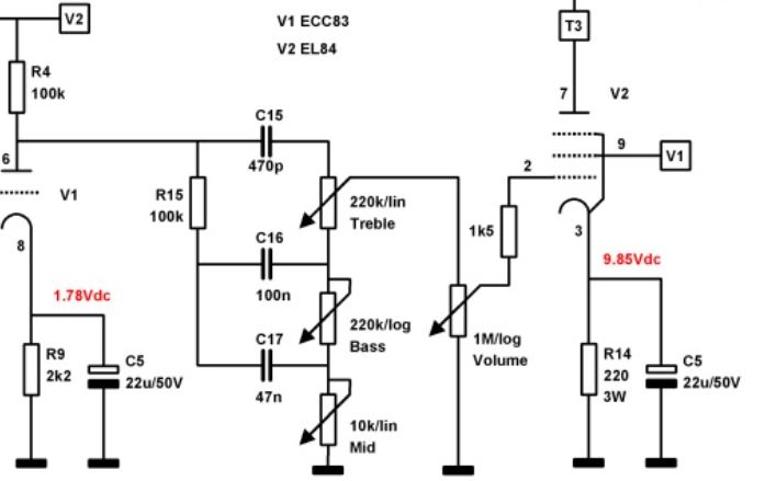

Post Re: Mastervolym i en tvåstegs lågwattare
Jag har heller inte hittat så många exempel på scheman gällande tvåstegare med tonstack och master efter andra steget, och jag har ändå letat en del i samband med det här projektet. I min första tråd om lågwattare ( viewtopic.php?f=24&t=130929 ) finns dock ett schema för Harley Benton GA5 som har en tonstack precis före slutsteget, dock ingen mastervolym. Visserligen är slutröret ett EL84 och inte 6V6. Någon hade föreslagit en mod av densamma enligt nedan, och där finns en mastervolym. Vet dock inte om det schemat har testats. Det är iaf ungefär denna koppling (+ en kopplingskonding vid sista förstegsanoden samt ovan nämnda skyddsresistor) som jag avser prova så småningom, men först ska jag testa enbart mastervolymen och behålla befintlig tonkontroll. Kommer nog att välja en 500k log pot och en 1M skyddsresistor.
19 Sep 2024, 16:29
Joined: 10 Nov 2005, 01:37
Posts: 1536
Eftersom tonstacken där inte har något motstånd mellan mid och jord så kommer den väl fungera lite typ som en master i sig?
Ställer du alla pottarna B M T på noll så lär väl inte mycket ljud komma fram till slutstegsröret oavsett om mastern står på max.

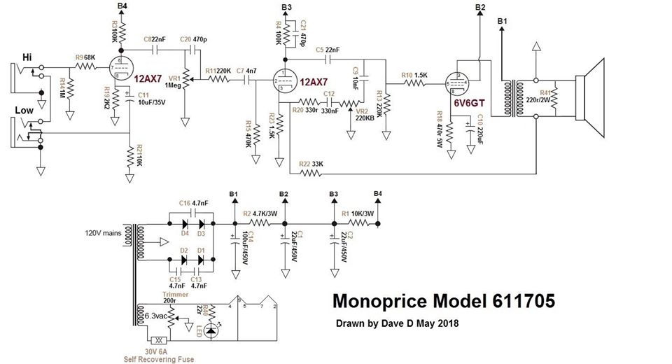

Väcker liv i den här tråden med en kort uppdatering. Har nu kopplat in och testat en mastervolym. Bröt upp kretsen mln C5/C9 och R13 och kopplade in en pot där (500k log). Jag lät R13 (220k, smd) vara kvar som "reservgallerläcka". Eftersom slutröret har "oändlig" inimpedans utgår jag från att detta inte påverkar den maximala ljudvolymen (max pådrag på mastervolymen). Däremot belastas föregående steg (ev en tonstack så småningom) olika mkt beroende på mastervolympådraget (150k - 500k), vilket skulle kunna inverka negativt på tonkontrollfunktionen, men det får framtiden utvisa. R13 påverkar ju till viss del även hur mastervolymen "tar" (tapern), men det verkar inte vara ngt större problem. I "värsta fall" får jag väl ersätta R13 med en större resistor eller helt ta bort den, men det tar emot eftersom den är ytmonterad. Hursomhelst tycker jag att mastervolymen funkar hur bra som helst. Förstår egentligen inte att man inte placerat volymkontrollen där redan från början. "Gain" kan man ju reglera på guran.
Nästa steg blir att försöka öka på förstegsförstärkningen så mkt som möjligt. Därefter får det bli ett test i replokalen. I sista steget ska jag testa en komplett tonstack omedelbart före slutsteget. Jag är oerhört tacksam för de tips och upplysningar jag hittills fått här och tar tacksamt emot tips även fortsättningsvis.
24 Oct 2024, 11:54
Joined: 27 Feb 2008, 10:44
Posts: 558
För att öka på förstärkningen i försteget har jag rejäla katodavkopplingskondingar permanent inkopplade i både steg 1 och 2. R11 är ständigt kortsluten (10 µF på steg 1) och 22 µF är kopplad parallellt med R23. Det senare gör troligen att tonkontrollen inte funkar riktigt som det var tänkt (ingen diskantförstärkning) men den kan fortfarande skära bort diskant, vilket är den mest intressanta funktionen för mig. Kondingarna ger iaf en betydande gain-ökning.
Jag har oxå provat att bryta upp NFB-loopen. Trodde att det tydligt skulle öka förstärkningen, men till min förvåning kunde jag inte höra ngn förändring överhudtaget. Skumt! Jag testade iofs bara med max volym/gain (VR1) och rätt låg mastervolym. Hade det kanske blivit annorlunda på hög ljudvolym och liten gain? Spelar mindre roll eftersom jag kommer att köra på max gain, så NFB kommer nog inta att ha ngn betydelse. Förmodligen kommer jag att låta den vara urkopplad (bl a för att den kanske kan störa funktionen hos en kommande tonstack).
Volym/gain (VR1) kommer alltså alltid att stå på fullt, så den kommer jag ta bort (ska ge plats åt en annan ratt). Har några undringar ang kretsen mellan steg 1 och 2:
- Om jag tar bort VR1, måste jag då ersätta den med ett fast 1M-motstånd (samt kortsluta C20 treble bleed)? Känns som att det borde gå bra helt utan VR1, eller ...?
- Har usel koll på det här med grid stopper, men det ser ut som att det saknas en sådan i steg 2, elller ...? Eller utgör R11 en grid stopper? Behövs en sån?
- Förstärkningen skulle ju öka om jag kortsluter R11 (220k). Finns det ngn nackel med att göra det? Grid stopper?
- Min tanke är att koppla förbi C20, R11 och C7, alltså kortsluta högerbenet på C8 till högerbenet på C7 (samt ta bort VR1). Skulle det funka? Behövs C7?
Motkopplingen från högtalarlindningen till drivstegets katod är ju redan starkt begränsad pga spänningsdelning mellan R22 och R23, så den är att betrakta som rätt "svag", närmast symbolisk. Jag misstänker att det är därför det knappt märks om du kopplar bort den.
