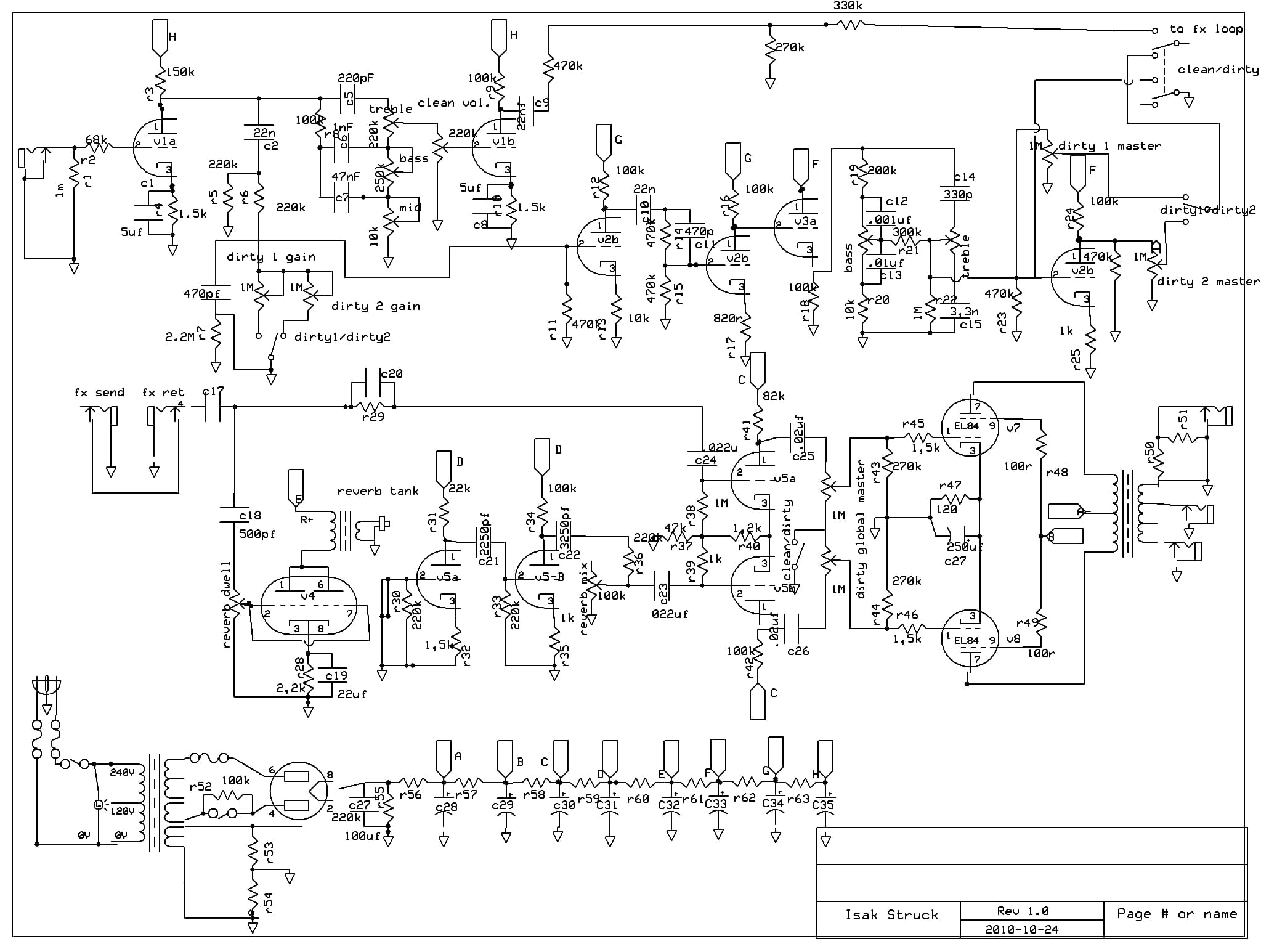

jag skissar på ett schema och undrar om det går att switcha mellan två potar, gain1 och gain2, på ett sådant sätt som jag ritat?
zedna_2021.jpg [193.85 KiB]

Anledningen att du inte ser någon koppla så är för att det blir ganska mycket interaktivitet. När du tar bort första potens jord kopplas inte det paketet helt bort från kretsen utan hamnar i serie med det andra både i form av variabel resistans från poten men även din treblebleed konding ligger kvar och påverkar. Även andra poten kopplas inte bort utan ligger mot 470k resistorn och fortsätter spöka.
En annan sak att tänka på är att du lastar ned ingångssteget ganska mycket med låga resistanser. Tonstacken 100k och sen 100k 470k 1M på andra linan.(räkna inte med10M pga storlek men för att vara petig ska de med)
Du börjar komma ner i en halvering av signalnivån från ingångssteget med de värdena.

Peavey har en variant med brytning av potens jord. Treblebleedkondingen ligger då i stället mot jord(kondingen blir egentligen en avrullning som blir mindre aktiv när du sänker poten och upplevs då som treblebleed, fungerar inte så bra på låg gain krets utan mer high gain). Detta äter gain dock eftersom man måste ha en serieresistor innan i form av R1. Dessutom behöver man vara aggressiv med högpassfiltret innan den resistorn för att potarna inte ska påverka högpassfiltret för mycket därav R6.

Tack, och Peavey-schemat försökte jag kopiera på den punkten nu, vet inte om jag fick alla rätt dock!
Kanske det funkar att koppla förbi en lar-mar ppimv genom att kapa jord med?
Webp.net-resizeimage.jpg [239.5 KiB]

En variant jag själv använder är en optokopplare som beroende på styrström släpper mer eller mindre signal till jord, dvs shuntar signal. Fördelen är att det kan finnas gainstyrning till/från på ett väldigt trevligt sätt. När inte det finns någon ström till optosen är det typ 10M motstånd till Jord, dvs den "syns" inte för kretsen.
Figur två i detta dokumentet använder jag som gainstyrning i vissa lägen i en förstärkare, medan den i andra lägen inte finns så att säga. https://www.google.com/url?sa=t&rct=j&q=&esrc=s&source=web&cd=&ved=2ahUKEwiFrOzMrsL0AhU0QvEDHSNFAWwQFnoECAMQAQ&url=https%3A%2F%2Fwww.tortugaaudio.com%2Fdocuments%2Fdocs%2FSilonex%2520Optocouplers%2520Application%2520Notes.pdf&usg=AOvVaw06vclbsHzUb-HYaUSUJcCU
Det är ett mycket transparent ljud, dvs den förändrar inte ljudet något utan det är fortsatt klart även med volymen neddragen mycket. Nu är den varianten jag använt den minst avancerade, och har en del olinjäriteter, men vi håller på med gitarrljud, inte HiFi.
Ett tag hade jag den mellan två gainsteg som seriekopplades. Där blev transparensen till nackdel, den ökade övertonsmängden pga dist blev för vass, så jag satte dit en vanlig uppsättning pottar i stället.
Det går att ha två pottar för voltstyrning kopplade till samma optokopplare, dvs två olika volymer men bara en opto, det har jag i ett läge i förstärkaren så att utvolymen (Master) kan styras beroende på hur många gainsteg du har. Dvs fyra eller fem gainsteg får samma utvolym. Då kan man få lägga in dioder för att inte få backstömmar mm, men det är fullt möjligt att göra.
