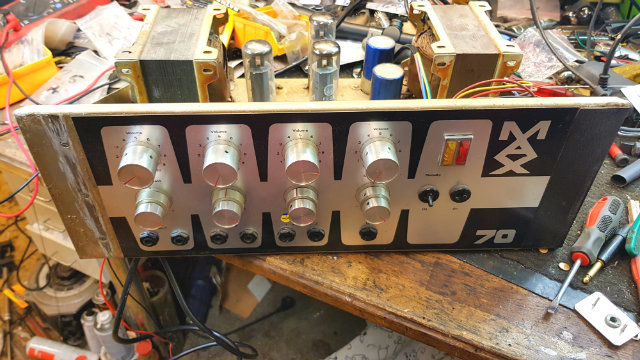

Som många av er vet har jag en brokig bakgrund,och det ur mer än ett perspektiv. Med det sagt så var det väl Sixten,vad jag minns,som visade mig de gamle danska MAX förstärkarna första ggn och sedan dess har jag samlat på mig ngr..
Givetvis eftersom jag till hälften just är DANSK! :mrgreen: :mrgreen: :lol:
MAX Forty har jag ju ett gäng så när denna MAX 70 dök upp hos en gammal dam i "sönnerjylland" så var jag inte direkt svårövertalad.
Vet att Aleks har en kund som äger en bla..

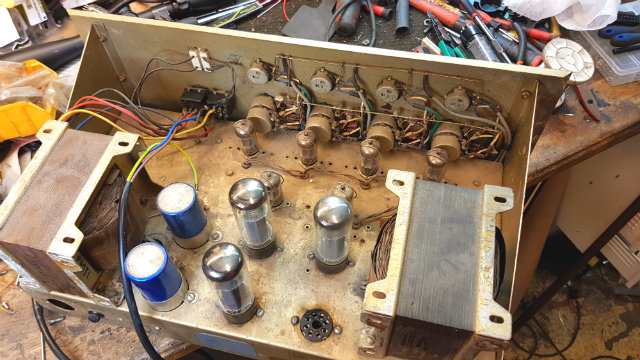

Nu e re så att Forty vs 70...asså,den senare e ett HELT annat djur vs den förra. Som ni ser en burk av mer ansenliga proportioner och vikt..med.
Uhu. Vi snackar alltså 4st EL-34 denna ggn (Forty använder 2st EL-36) och en mindre skock småsignalare. De större flaskorna av Tungsrams fabrikat och de mindre genomgående brittiska gamla Mullard.
Inte hunnit mäta ngt av de än..
Det rör sig alltså om en quad EL-34´or i katodbias,av ngn märklig anledning. B+ som uppmätt ligger på ca 580VDC under last och jag skulle rimligen sagt att den siffran säkert kan ändras lite då ALLT i elektrolyter i princip är av fabrikat Hunts.. :shock:
Nä...nä..inga direkta favoriter va. :lol:
Men en kvartett EL-34´or e väl inte direkt vanligt iaf.

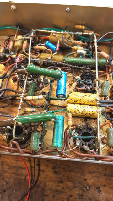

Mm. Fick inte spelat på den länge,och ngr 70 watt gav den i VART fall inte,innan säkringar ploppa som popcorn,och..det visade sig..av en inte helt vanlig anledning heller.
För se...
Det är inte direkt fel på maskinen i sig. Rör osv e med i matchen. Så,inga probs så.
Nä. Det som balla ur visade sig vara överslag I socklarna. Aldrig varit med om förut,men tydligen har mina landsmän valt en typ av sockel i plast som rämnar med tiden! :shock:
DEN va la inte direkt ngt jag såg komma! Men..så e re.
Så det här,nu har jag lirat på den och det var kanske inte direkt ngt speciellt.. Så jag funderar rätt aktivt på vad göra med den.?

Som katodbias har iaf använts effektresistorer om totalt 365 Ohm per rörpar mot jord. Sedan väldiga 1M Ohm som jordreferens för g1. Tycker jag låter våldsamt mycket.
Skit samma för det blir det oavsett vad inget med mer. Antingen hittar jag de där tapparna i grönt eller så tappar jag av vad jag behöver via kondensatorer från HT.
G2 för verkar vara kopplat UL. Mao som schema,och det faller på sin egen orimlighet framöver iom de spänningar som då blir för handen med en PT gjord för 220VAC max.
Närmare 600VDC mot g2 e kanske inte direkt recept på framgång...så zeners it is.
Jag får generellt säga att jag uppfattar maskinen som välbyggd/designad. Sen..helt plötsligt så är det som all energi tagit slut.?
Som typ här,kring brytarna.
Städade upp rätt rejält i kabellängder osv. Som ni ser,som ett tips,så använder jag frekvent små bitar krympslang för att hålla ihop kabelbuntar.
Ser prydligt ut och till punkt väl färdigt.
Synat PT´n noga och det förefaller faktiskt vara så att 70 och 100 modellen inte delar PT för..inga tappar för bias står att finna. Nu inte världens ände...
Vad som bidde kvar? :mrgreen: :lol:
Asså..i vanlig ordning va.. Nä. Men mer seriöst. Iom överslagen och med åren i tanke är det lika bra att börja på ny kula. Ser faktiskt ingen som helst anledning till ngt annat. I sin tur får jag friheten det medför att allt istället för nitar sitter skruvat fast.
Chassit är milt sagt belagt med gammalt fett och nikotin i sin tur,så tvättas ur är ett måste och när man då ändå far fram så...
Så det blir nytt här genomgående.
I ovankant i sin tur kan ni ana er till preampen. Som synes,mkt av denna maskinen är PTP,för vad det nu är värt. Mkt av den har garanterat varit väldigt seriöst hanterat ifrån början,men som bekant..gamla maskiner behöver service och mindre nogräknade är å grottar...å till slut ser det ut som kring slutrören som det gjorde.
Lite synd men är vad det är.
