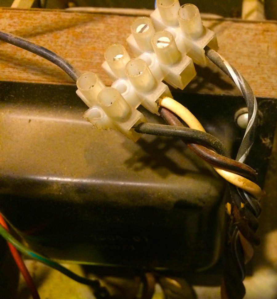

Kollade lite hur trådarna går på primary-sidan av PT:n. Från inkommande ström (förbi strömbrytare och termostat) går en ledare till en svart/vit tråd och den andra till en svart. Sen finns det två trådar till, en vit och en svart/violett (eller svart/brun kanske) som är ihopfästa i en sockerbit.
Totalt 4 trådar alltså. Kan detta tyda på att transformatorn är förberedd så den ska klara olika spänningar?
(Har nämligen en transformator i en fenderstärkare som är en "Multi"-modell (120V eller 240V) och där finns fyra trådar som man kopplar ihop lite olika beroende på vilken spänning man vill ha.
Transformatorer som bara ska köras på en spänning har bara två trådar om jag fattat det rätt.
Min teori är alltså att den nu är "wired" för 230 V. Vad tror ni?
Hittar som sagt inga specar på transformatorn på nätet. Tillverkare: Northlake med part no 019-7005-01

De ihopknutna kablarna är ju inte anslutna någonstans så det är mycket möjligt att det är som du misstänker.
Jag hade kört i variac men det antar jag att du inte har? Annars hade jag kört på och börjat mäta efter att jag hade letat upp en liknande förstärkare för att få ett hum om vilka spänningar du ska förvänta dig på sekundären.

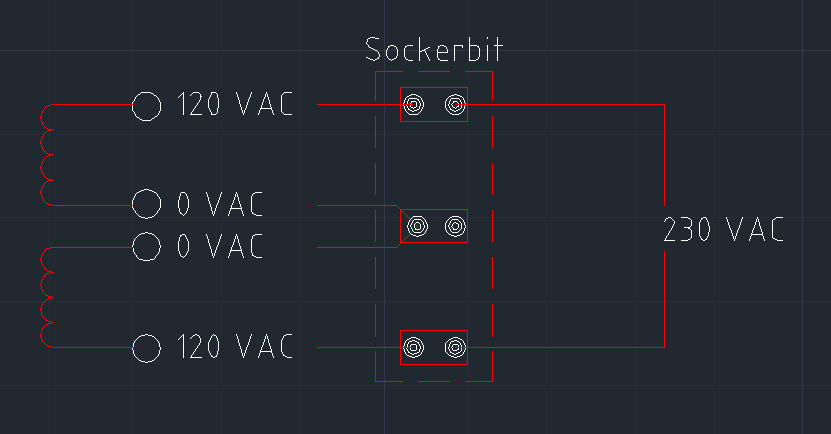

Troligtvis är det två 120V lindningar och att den är kopplad enligt bild.
Det är bara att fläska på Dan. Brinner den upp så vet du var jag bor. :D

Ja, och om man kollar scheman på dessa så har USA modeller endast två tappar och inte fyra.
https://docs.google.com/file/d/0B1FxxpO ... =1&rm=demo
Sen säger du ju att den har funkat och det åxå pekar ju på det, för annas skulle E-kondingar ha lämnat in mm

Ett 100% garanterat sätt att bränna upp transformatorn om "den är kopplad enligt bild."
Förklara, vad är det som gör att den brinner upp?
19 Aug 2016, 12:36
Posts: 1404
Post Re: Kan jag ha spelat en 120V trans.topp på 230V utan skador
Trafolindningarna har ju en viss polaritet, dvs ena änden är + den andra -, även om det är så att säga temporärt och följer växelströmmen. De måste kopplas rätt när de seriekopplas, dvs en lindningens "-" ska kopplas till andra lindningens "+" för att det ska bli, i detta fall, 120 + 120 V. Kopplar man dem som ritningen visar, kommer de att motverka varandra, dvs det byggs inte upp nåt magnetfält i kärnan och då är enda strömbegränsningen lindningens resistans och då blir det inte bra, kan jag säga (överström, har man tur går säkringen). Bilden visar en koppling 120V > 0V - 0V > 120V. Det bör vara 120V > 0V - 120V > 0V för korrekt seriekoppling.

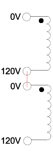

VacuumVoodoo wrote:
The attachment Trafo.jpg is no longer available
Ooops! fel av mig. Det gick lite för fort. :oops:
Så här skulle det vara.
( men visst var det ett bra försök att få sälja en ny trafo till Dan :D )
Den funkar! Hade inte tänkt ge mig in på att koppla om transformatorn.

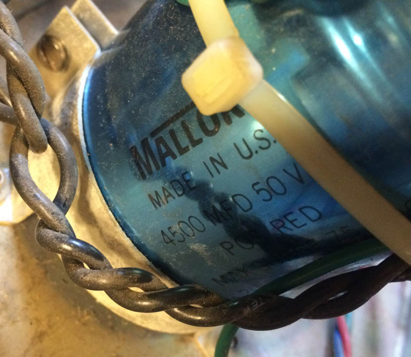

Och visst är MFD samma som uF? Se bild.
20 Aug 2016, 11:17
Posts: 1404
Jovisst. MFD är samma som mikrofarad, µF.

Inga problem att köra med 4700 uF i stället för 4500 va?
20 Aug 2016, 14:56
Joined: 28 Dec 2007, 20:55
Posts: 4881
Nej, men du kan köpa orginal värden här: http://eu.mouser.com/Passive-Components ... 44Z1yx4avv

Denna funkar väl?
https://www.elfa.se/sv/aluminiumelektro ... &simi=97.5
Det ska väl vara DC på spänningen? (såg att på vissa står t det "V V", och gissar att det betyder växelström)
03 Oct 2016, 15:08
Posts: 1404
Länken leder till en elektrolyt som är 4700 µF och tål 63 VDC (i rätt riktning, en vanlig bondelektrolyt mao).
Och det är en sådan jag ska ha, alltså?
03 Oct 2016, 22:54
Posts: 1404
Den konding du länkade till bör utan problem kunna ersätta den som finns på bild tidigare i tråden. Skillnaden mellan 4500 och 4700 µF är inom toleranserna och märkspänning 63 V är ju klart godkänt för att ersätta en med märkspänning 50 V. Bör funka fint!
