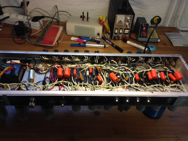

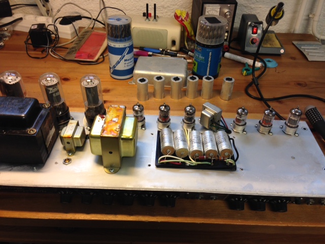

Har nämligen köpt en fender som lät illa för billig peng då slutrören ville gå röda. Visa sig vara en lödning i biaskretsen som hade släppt.
Lätt fixat och nu lät den sådär fint som en Fender gör, förutom lite smått störigt knaster som kommer då och då i bakgrunden. Misstänker lytarna då jag testade med nya rör, eller vad tror ni?

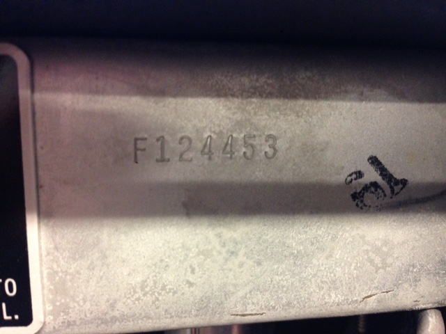

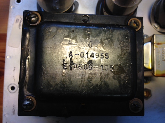

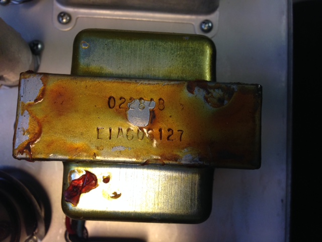

Av serienumret och transformatorkoder att döma är det en 81:a.

Knastret kan vara nästan precis vad som helst. Plate resistors t ex som börjar bli gamla t ex. Eller sprickor i gamla lödningar som beter sig när de blir varma. Eller rörsocklar. Eller....

F.ö. så är slutrören på bilden inte riktiga 6L6GC, utan betydligt klenare öststatsrör, Sovjetiska troligen. De förekommer med en massa olika tryck som ibland ljuger om tillverkningsland. Jag har t.ex. några "Brimar, Made in England". Pyttsan! ;-)

Har några gamla rör från en Fender Superreverb som jag ska sätta dit för att få det hela mer "original" :)

Jo det är en 80:talare, ser men lätt genom dessa hade boost of/on uttag på backsidan.
Dina Orange drop är faktiskt original, Fender använde Orange drop flera stärkare under den tiden.
