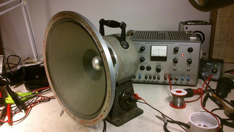

Är det någon här som labbat med fältspolehögtalare?
I höstas renoverade jag en urgammal sak som jag haft stående i över 20 år utan att ens ha testat den.
Den heter LaScala och är på c:a 14,5", har suttit som biografhögtalare i en liten landsortsbio.
Jag hade tur och kunde få den att fungera som det nog är tänkt, trots lös talspole m.m. Att det gick att lösa beror på att man kan skruva loss hela konen med talspole. :-)
Nåja, den här ska enligt en skylt matas med 220VDC till fältspolen, som alltså genererar den magnetkraft som krävs. Ingen vanlig permanentmagnet finns.
När jag provkörde den med mitt gamla Oltronix spänningsaggregat med variabel spänning, så noterade jag snart att ljudet påverkas mycket av vilken spänning som fältspolen får. Det blev "softare" ljud med förhållandevis mera bas vid lägre spänning. Intressant! Om man kan tänka sig att ha en variabel matningsspänning i en praktiskt applikation.
Det är väl inte så enkelt med över 200V, men det finns högtalare som kräver betydligt lägre spänning.
I gamla apparater användes ofta fältspolen som drossel i nätdelen, och fyllde därmed två funktioner.
Fler bilder finns här: https://goo.gl/photos/ecoF7bs6YxHj2iQj6

Det där var faktiskt jätteintressant! På flera plan... Det finns nog inte många sådana pjäser kvar för det första och att du lyckats få den i brukbart skick är en välgärning. Det var inte helt ovanligt i vissa gamla radioapparater, där man använde fältspolen som filterdrossel, som du säger.
Att ljudet påverkas av fältstyrkan (dvs matningsspänningen) ser jag som ett resultat av att det krävs ett starkt fält för att talspolen ska orka med de snabba rörelserna vid höga frekvenser. Då är ju inte luftmotståndet det enda, utan det kommer till trögheten pga massan i talspole och membran. "Motorn", dvs talspolen, måste kunna ge ordentlig kraft bara för att hålla membranet i rörelse och då behövs ett starkt magnetfält.
Mycket generelllt skulle jag inte tro, att en sådan elektromagnet-högtalare skulle ha annorlunda förmåga att ge bra ljud än en permanentmagnethögtalare. Det som betyder nåt är fältstyrkan och hurpass väl man utformat luftgapet (så att det är ett så homogent fält som möjligt i luftgapet där talspolen rör sig). Jag vet att det finns en del åsikter om ljudupplevelsen beroende på ferrit- eller neodymmagneter, exvis, men där tror jag man är ute på en tur med tvåhjuling. Talspolen kan ju inte veta hur man skapat magnetfältet som den rör sig i. Delarna som skapar själva luftgapet är ju av mjukjärn, magneten sitter på utsidan (även en elektromagnet). Kul grej, tack för rapporten.
Hur mycket ström drar magneten vid märkspänning?

Det säljs en del gamla objekt på eBay bl.a.
Och nytillverkning finns som sagt, men nog mest inriktat mot penningstinna HiFi-nördar.
Jag har inte kollat hur mycket ström min klump drar. Har inte provat den i låda heller. Ska försöka ordna en låda att sätta in den i och provköra den ordentligt och utröna mer exakt vad som händer med varierande matningsspänning.
Men visst känns det lite intressant att tänka sig att kunna ändra högtalarens egenskaper i drift?

Det här är ju intressant tycker jag. Jag menar, lägre spänning på fältspolen motsvarar ju mindre magnet på en "vanlig" högtalare.
Blir som skillnaden mellan en Celestion G12M och G12H eller liknande. G12H mer stiff i ljudet och G12M mer mjuk med en bas lägre mid som inte hänger med så bra, men som en del verkligen gillar för gitarr.

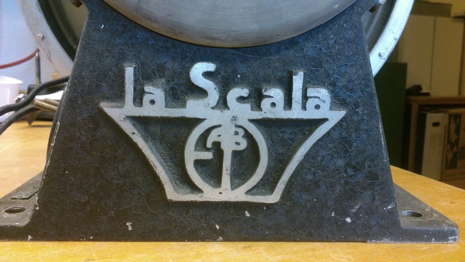

Är det förresten någon som känner igen loggan?
