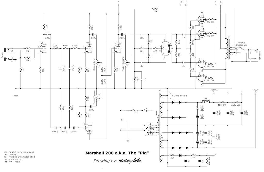

schemat ;) gissar på du redan har det men kul för andra och se det :mrgreen:
Marshall%20200%20%20a_k_a_%20The%20Pig_zpskwfv8sep.gif [ 62.48 KiB | Viewed 13408 times ]

Vad är grejen med försteget? Nåt slags delningsfilter innan andra steg och tonkontrollerna?

Post Re: Snart färdig renoverad Major The Pig från 67
Glöm allt med hur förstegen är uppbyggda i vanliga marshalls! The Pig har tre kontroller. De är tre interaktiva volymkontroller, Master volym, Master treble och Master Bass och vrider du på en påverkar detta de andra på ett ganska finurligt sätt. Dock känns det ovant för en traditionell Marshall användare.
Treble Master kan dock för lätthetens skull jämföras med Bright channel på en super lead (med allt på max) och Bass Master som Normal channel (med allt på max). Master Volym är en master över båda bass och treble volymerna men ska inte riktigt jämföras med en master på en JMP topp. Vrider du ner Treble volymen från max ändrar tonkontrollernas inställningar även för Bass volymen och vise versa. Även Mastervolymen mixtrar lite med de virtuella tonkontrollerna på Bass och Treble. Denna förstärkare designades inte av Marshall själva utan av GEC som gjorde KT88 rören bland annat. GEC designade normalt HIFI förstärkare och så kan man beskriva även denna skapelse. Grejen är dock den att om man kör lågfiltrering och spettar på volymerna så kommer även denna förstärkare att dista ordentligt, speciellt som jag i klippet jag gjort bara kör två av fyra rör i slutsteget, skapar lite power scaling...

Respekt!
Vad som är påfallande i jämförelse med Major är, att drivsteget är alldeles för klent, så att slutrören aldrig når upp till sin potential, något som de rättade till på Majorn. Sen är den ju, med hajfaj mått mätt, en smula underfiltrerad, så att även där kraften blir lidande. Därmed inte sagt att den låter kasst, den kanske t.om låter bättre än en Major, men den kan inte leverera riktigt samma dynamik. Så en bassist kanske föredrar Majorn. Men när det gäller gitarr kan det ju också bli lite för mycket om man säger.... Försteget är ju asfränt, det blir lite som ett aktivt delningsfilter, med ganska branta låg- och högpassfilter som man mixar in i slutsteget.

Hur menar du att försteget är underdimensionerat , ser ganska standard ut.

Jag Martin! Den är lågt filtrerad (kodningar var dyra delar och ju större desto dyrare)
För gitarr föredrar jag så låg filtrering som möjligt innan Ghosting blir för prominent)
Piggen med tre rattar är en Lead topp för gitarr (Pete Townshend drev marshall mot att bygga twohundrawattare) Använde de inte så länge när de väl sen kom då han blev ovän med Terry Marshall som anklagade honom för att inte ha betalat utrustning.... kan inte hela storyn)

Jag menade förstås fasvändarn, som i det här fallet är ungefär standard för 40-80-wattare. För att driva en kvartett KT88 till vansinne innan fasvändarn själv kroknar behövs det maffigare grejor, framför allt strömstarkare. Jämför med fasvändarn på senare Major. (Kan tillägga att det här med underdimensionerade fasvändare/drivsteg är ganska vanligt även inom hajfajvärlden)

Det där försteget är onekligen intressant. Hur står det sig vad gäller gain t.ex jämfört med en typisk plexi eller upplägget i en standard trestegare typ Fender? Hur mycket klipper det när man maxar tonkontrollerna och håller mastern nere?
Den kretsen in i ett par klenare slutrör kanske vore nåt..? :idea: :)

Men vad är det ni hetsar upp er vad gäller förstegen? Bara lite brantare filter hit å dit.
Inget konstigt egentligen nivåmässigt, däremot som Martin säger om fasvändaren,

Som jag tolkar det så är det i princip två parallella signalvägar, en för låga frekvenser och en för höga, med varsin triod och volymkontroll, katodföljare på diskanten. Det är väl ändå lite speciellt? Men jag kan inte läsa ut av schema exakt hur det funkar i praktiken, därför frågar jag.
Det funkar precis som du beskrivit det.
