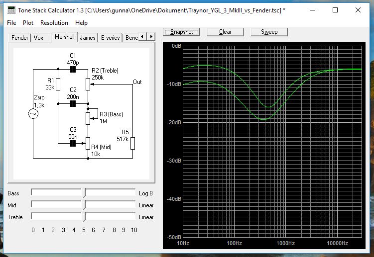

Följer med intresse detta inlägg! Jag har en YGL-3A Mark III som jag tänkte modda. Jag har bytt elektrolyter på den och det var ett lyft. Men den är lite för mycket en "one trick pony" för min smak. Och... jag vill ha mer gain! Åtminstone på en av kanalerna.
Racing, tack för detta! Jag kommer att börja med tonkontrollerna, de äter ju gain. Kunde inte låta bli att simulera dina tankegångar med Duncan Tone Stack Calculator. Delar med mig några bilder - hoppas det är av intresse!
Först, en simulering av Traynor's tone stack (Traynor_tonestack.jpg). Här kan man tydligt se att den äter gain, mellan -6 och -19 db's dämpning - inte bra. Dessutom liknar kurvan en klassisk Fender tone stack.
Sedan kommer en jämförelse med en klassisk Marshall tone stack (Traynor_vs_Marshall.JPG), lätta att modda genom att byta några komponenter. Traynors kurva är kvar som referens (den undre). Bättre. Mindre dämpning, mer mid och mycket mindre låg bas - Marshall-ljudet som vi älskar! :-)
Till sist, en jämförelse med något Fender-liknande (Traynor_vs_Fender.JPG). Byta av lite komponenter och en pot. Mindre dämpning, framför allt i bas-registret. Så här borde väl Traynor gjort från början?
Så, min tanke är att göra en kanal som har mer Fender-karakteristik och en med Marshall-ljud. Givetvis med samma reverb-möjlighet på båda. Lite tveksam till att behålla tremolot...

File comment: Traynor tonestack jämfört med en Fender-typ av tone stack (Duncan TSC)
File comment: Traynor tonestack jämfört med klassisk Marshall (Duncan TSC)
File comment: Traynor tone stack (Duncan TSC)
