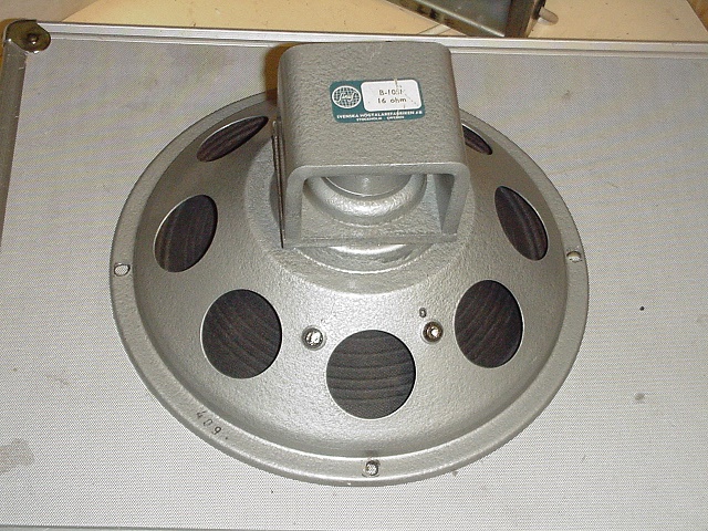

David Wikström wrote:
Jag håller med Ballz i det mesta hand säger. Det är en del man behöver fixa innan det blir en pålitlig stärkare. Men det är två saker som jag inte håller med om.
Det ena är att röret inte alls är svårt att få tag i. De finns hur mycket som helst på eBay. Jag köpte ett till min för ca 400kr inkl frakt från Tyskland.
Det andra är att originalhögtalaren låter alldeles fantastiskt. Jag brukar ha svårt för mindre kombos. Tycker de bara låter små och fjuttiga och blir alltid bättre när man kopplar ut dem till en större låda, men icke men min Hagström 310. Det låter stort och fylligt och helt klart bäst med sin egen högtalare.
I min bok var det värt varenda krona och minut jag lade ner på min. Den låter ju som inget annat. Karaktär så det dryper om et´.
Men ja, utan att modda ingångarna så låter det verkligen svajnekass.
Jag misstänker att det förekommer olika Sinus-högtalare i de här. Hur ser din ut?
I min 310:a är den kass, så jag vet inte hur den har låtit.
Så här ser den ut och jag har meckat med en annan 310:a med likadan högtalare.

22 Dec 2015, 23:39
Post Re: Hagström 310
Den modellen du har där Sixten...e med David.
Verkningsgraden e väl sådär,men de låter faktiskt helt ok. Iaf för blues och bluesrock.
