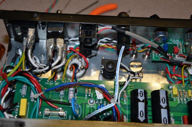

Post Epiphone Electar 1939 Century förstärkare brummar
Hej
Var o grävde lite djupare i Epiphone förstärkaren i kväll, med målsättning att få bort brummet.
Kretslösningen påminner starkt om Fender Pro Junior.
Dvs försteget har som vanligt två triodsteg ( anod 100K/katod 1.5K med avkoppling) med en volympot o en tonkontrollpot emellan. Fasvändaren (12AX7) är LTP och slutsteget har två 6V6.
Men till skillnad från Pro Junior så är det nästan omöjligt att få Electar att dista.
Brummet skapas i andra triodsteget , eftersom den brummar med konstant nivå även med volymkontroll i noll.
Tar man bort förstegsröret (12AX7) så försvinner brummet, vilket visar att brummet skapas före fasvändaren.
Vi lyckades inte hitta orsaken till brummet.
Men ni kan ju kolla på den bifogade bilden på innanmätet.
/Kalle

du har glöd kabelage runt varje sockel förlägg dem ifrån huvudkortet enligt bild så reduceras brummet till en acceptabel nivå..
försök sen o kolla på CT anslutning den bör träffa första filterkondingens jord ingen annat skall kopplas i mellan
nu så sitter ct i en stjärnjord ca 6 cm från kondningen o en massa jordloopar kan bildas
hur jag fick tag i schemat :mrgreen: gav tillverkarn dålig kritik på en sida som dem har öppen för betyg vips så kom ett schema på mailen
dem har fått tillbaka mina åsikter också :mrgreen: o verkar som nån lyssnat där oxå :lol:

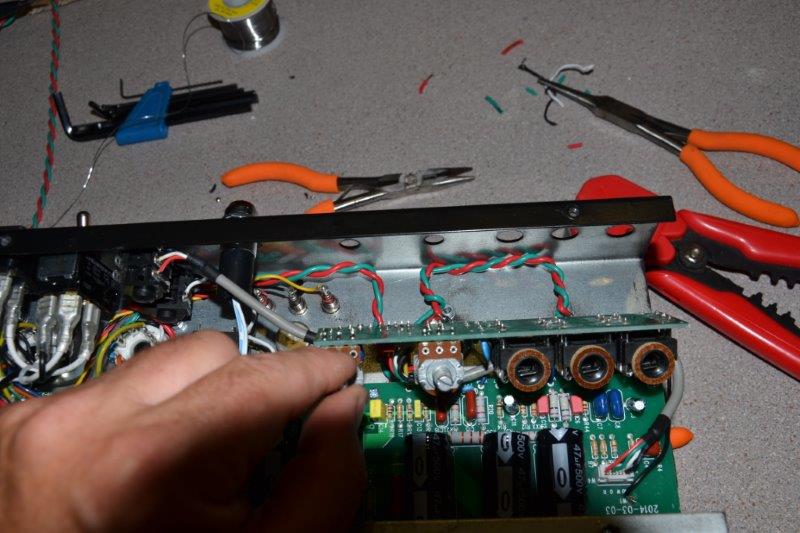

Post Re: Snabb test av Epiphone Electar 1939 Century förstärkare
här ser du stjärnjorden o att svart kabeln sitter på fel sida om den... den borde kopplas in på första smäll på kondingen jord C32
Hej
Nu har jag o ägaren dragit om glödspänningskablarna runt ingångsstegen(V1)och faktiskt fått ner brummet ordentligt.
Jag drog kablarna så långt bort jag kunde från styrgallren på V1B (första steg) o V1A(andra steg).
Först då försvann brummet ordentligt, fick göra om dragningen 3 gånger innan vi var nöjda.
Nu är det i princip bara ökande brus man hör när man ökar volymen.
Kommentar; Det är känsligt hur man drar glödspänningskablar när glödspänningen är växelspänning (ej likriktad)..man skulle ju kunna tro att professionella förstärkarkonstruktörer visste det..
Kalle

Förstärkaren mjuknade precis sådär lagom i tonen. (Den distar lite, lite grand vid rimlig volym).
Från att ha varit nära att ge upp förstärkaren så tror jag nu att jag kommer få mycket nöje av den :D
21 Mar 2015, 20:43
Joined: 27 Dec 2007, 21:50
Posts: 2621
Location: Eskilstuna
ett svar på killen jag instruret om the golden rule
Hi Sven,
I shifted the black PT centre tap from P16 and soldered onto the C32 cap ground leg at the side of the chassis...the black wire just reaches that location.Amp is as quiet now as it will ever be.
Excellent thanks ,
Scotty
