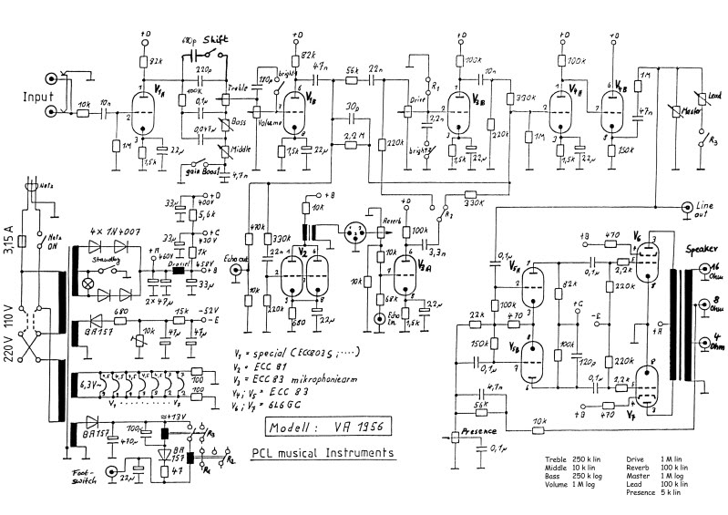

Nu till mitt problem.. jag har en PCL Vintage amp VA 1956 som jag byggt om.. kör KT66:or i slutsteget.
Den låter exakt som jag vill en stärkare ska låta..
köpte nyligen ett nytt delay och ville självklart använda det i loopen eftersom jag har en parallell loop och en ''wet out'' på min seymour duncan vapor trail pedal.
ska tillägga att det är en rör loop..
när jag har på clean kanalen så får jag en riktigt stark signal tillbaka till slutsteget, där låter den riktigt bra! men när jag kör på distkanalen så blir signalen från loopen riktigt dålig.. jag hör repeatsen på delayet men inte mycket alls.. jag har provat med korta kablar så det verkar inte vara problemet.. om det ska bli någorlunda bra så får jag sätta en boostpedal efter delayet.. finns det något enkelt jag kan göra som gör att signal nivån är samma som på clean kanalen? är inte superduktig på att läsa schema.. men löda, mäta och pyssla är inga problem.
Först funderade jag på att sätta in en Wet/dry pot till loopen, men tror inte det är den rätta vägen att gå då den funkar riktigt bra på clean kanalen..
Kan ni kika på schemat och kolla vad som kan göras? eller varför min fx loop just på distkanalen går ner i volym? hur skulle ni fixa det?
En annan fråga.. är det farligt att avbryta loopen helt med en volympedal eller liknande i en parallell loop? just för att kontrollera volymen på delayet i loopen?
antar att det inte är någon som helst fara, men ändå :)
Här kommer schemat:
Mvh

Blenden är 56k/220k in mot drive poten

den loopen är värdelös tro mig jag har haft brorsan till denna en vintageamp SA2 I 18 år nu..... knö in en riktig loop innan fasvändarn.... plats finns det...
problemet sitter I att ett relä kopplar om signalen för reverbet beroende på rent eller gain dessutom ligger det en feedback på detta gain steg är mer eller mindre en kopia på en mesa boogie....
min byggde jag om o flytta revebet till innan fasvändarn

Är inte problemet mest att det ligger för tidigt i kedjan? Koppla in effekter här på drivekanalen blir ju snarlikt som att sätta det innan stärkaren.

Ok! då va det som jag trodde Tubis.. Ska försöka fiffla lite med värdena så får jag se, eller kan jag rent av sätta dit en pot?
Tycker också det ser ut som att hela loopen sitter på ett konstigt ställe.. jag är inte superduktig men ska inte loopen sitta där line out går ut nu?
Jag testade och sätta i en vanlig passiv serie loop igår med det sög verkligen livet ur stärkaren totalt. parallell loop ska det va!
Ok zven, tycker faktiskt den funkar bra, förutom att signalen är dålig när jag slår på distkanalen.. hur skulle du bygga ''en riktig loop''?

Loopen bör sitta innan fasvändarn.... tt lnd150 loop funkar klockrent...

Borde man inte bara kunna flytta hela reverb/loop paketet till innan fasvändaren?
Jopp det kan man. Dessutom säkrare då signal tas ut på katodföljarn...
jag gjorde det.... men nu är den nerplockad för nybyggnation tröttnade på den :mrgreen:
