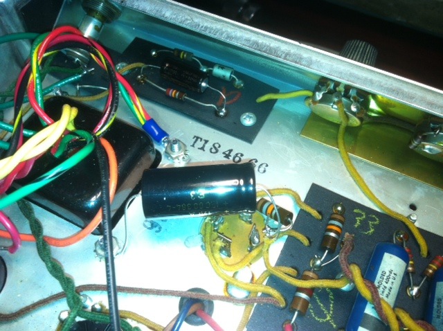

Efter ett tips på en amerikansk sajt så provade jag att ta en 22uF 500V elektrolyt jag hade liggandes och ersätta första elektrolyten i kannan, den som är märkt med ett D(se bild). Och visst blev det tyst! Nu återstår bara frågan: vilken kanna ska jag byta till? Den förra jag köpte på TAD(tror den hatte cpe cap can) var ju inge bra, och jag vill inte göra hålet i chassit större(vilket skulle behövas med JJ:s kanna). Är det någon av er som förespråkar att sätta in 4 st separata inne i chassit, där finns ju plats och man kan behålla gamla kannan på plats. Tips mottages tacksamt!

Post Re: Brumproblem princeton reverb -66
1/ Separera CT anslutningarna.
(Vidare,använd aldrig den formen av isolerad krympkabelsko som på bilden om det inte är en proffsprodukt med tillhörande svindyra krymptång. Ett MYCKET bättre alt är en dito tång samt kabelskor för oisolerade isf som i efterhand förses med krympslang)
2/ Hela grundidén med en "one size catch all" kanna är inte det mest genomtänkta. Separera CT´n för HT lindningen. Se till att där,som på bilden,finns en separat kanna för "första smäll". Dvs anodspänningen. Jorda sedan den kannan i exakt samma punkt i chassit som du jordar CT´n för maskinens HT lindning. Inget annat får anslutas i denna punkt. Mao,skall maskinen ha ytterligare ett lödöra,eller liknande,i chassit för att hantera resten av maskinens behov av chassijord. Detta då ngt vår gode Vaccum Voodoo milt sagt,med all rätt,präntat i oss som ett mantra.
Detta kallas även "den gyllene regeln" och är en av designkriterierna som är vaket att få rätt för att undvika grundbrum.
3/ Ja. Om du kan tänka dig det är det en bra ide att använda separata,tex axiella,kannor. Poängen är den att resp kanna eg skall jordas i den punkt där jorden återfinns för de trioder den servar. Ngt som vad avser jordning och läran därom milt sagt är lika väsentligt det. Axialer i lödstöd invändigt fungerar utmärkt,och eftersom det är en Fender och chassit därmed gör att kannorna kan "vila" med sina kroppar mot maskinens golv..så räcker den insatsen.
Tack för svar! Är dock ej säker på att jag hänger med i svängarna :oops: När du skriver att jag ska separera CT´n för HT lindningen, menar du då att jag ska skilja den grön/gula och den röd/gula kabeln från PT´n, som går ned i samma kabelsko?(kablarna är f ö fastlödda i kabelskon). Är det så att bara den grön/gula kabeln ska lödas fast i samma punkt som kannan till anodspänningen? Eller ska den röd/gula kabeln gå dit också?
George Harrison

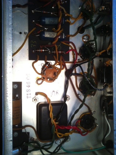

denna är helt brummfri
Nej.
Nu har jag inte kollat din maskin specifikt,men centertappen för HT lindningen brukar vara den gul/röda i Fenders.
Ngt du mäter enkelt genom att ta loss de båda CT anslutningarna från chassit och sedan DC resistansmäta mellan CT och resp HT ut. Det skall då vara den gul/röda mot ngn av de röda som ger utslag.
Som sagt,"den gyllene regeln" säger att INGET annat än centertappen för HT och jordningen av 1a elektrolyt skall mötas i en given punkt. Ena ankarskruven för PT´n duger utmärkt till detta. Som förslag drar du sedan dit ytterligare en sådan punkt för att jorda allt annat i ankarskruven intill. Mao in alles två lödöron. Ett till respektive skruv.
Sammantaget är Fender sk "kaotiska jordning" (dvs,det jordas fanimig överallt,samtidigt å i en djävla takt :mrgreen: ) rena vansinnet. För att få det att fungera (nåja) kräver det att det är ordning på just dessa bitarna (dvs centertapp mot jordning av e-lyten som tar första smäll osv),men i grunden är det en bra idé att göra om jordningen i en Fender om man nu inte är allergisk mot allt som inte är original.
Dvs,om ambitionen är att betrakta den som det verktyg den eg är.
I det att man bestämmer sig för att gå "all in" så separerar man bla preampen från chassit och drar sedan samman dem olika jordpunkterna så de går ner i chassit på ETT ställe. Innebär åxå det ganska pilliga mecket med att se till att även inputjacken blir flytande mm.
Överkurs kanske,men det finns ett antal trick att ta till för att se till att en Fender av äldre årgång blir knäpptyst. Men börja med att se till att maskin lyder under "den gyllene regeln". Brukar göra gott.
19 Feb 2015, 11:23
På Svens bilder ovan ser du just hur INGET annat finns mellan jordningen av lyten och centertappen för HT.
Personligen hade jag nu dragit det till ett lödöra istället eftersom det gör det hela mer servicebart.

Imperativet är att du hanterar det med "den gyllene regeln" samt att burkarna du använder har spänningstålighet nog.
Vad sitter det i kapacitans på den där maskin i 1a smäll original? 22uF känns rent relativt sett väldigt lite för en såpass modern maskin.? (Ids inte googla)
Orginal sitter det 20uF i "första smäll". Vissa tycker man kan öka på lite (30/40) för bättre basåtergivning. Att bara byta 1:a elyt kändes som den enklaste vägen att få tyst på brummet. Men det får kanske bli en ny cap can... Ska testa att separera CT/HT första.
George Harrison
20 Feb 2015, 10:26
Posts: 7527
Detta handlar väl inte om att multicappen är dålig utan om att du måste dra PSUjord direkt till lytens -
20 Feb 2015, 10:54
Joined: 29 Mar 2014, 18:05
Posts: 2139
Inte säker på att jag förstår vad du menar. Vad är PSUjord för nåt? Jag börjar luta åt att det faktiskt är multicapen som är dålig. Testade att dra en jordsladd från multicupen till samma punkt som CT/HT utan skilnad i brum. Har även separerat CT/HT och CT/jord utan någon skilnad i brum. Nej, det får nog bli en multicap från F&T med 30+20+20+20 uF. Heter KTL 13 och verkar passa.
George Harrison
20 Feb 2015, 12:20
Posts: 7527
Obs knuten mellan transformatorn och första e-lyten och resten av stärkaren måste vara på samma punkt. Du får inte hänga på resten av stärkaren närmare transformatorn eller närmare e-lyten. Är resten av stärkaren kopplat via chassit blir det som att det är samma knut men allt annat blir mer kinkigt tex var du sätter glödens centertapp.
20 Feb 2015, 12:55
Nej,det e helt korrekt Johan.
När det handlar om att tex undvika sk Eddy currents gör man vist i att se till att tex anslutningar till chassi hamnar i någorlunda samma område. Men att det skulle göra ngn större skillnad att som jag beskriver separera CT för HT och anslutningen för resten av jordarna,neh..tvärsemot. Du är mer än välkommen att få uppleva maskiner som är så modifierade. Det fungerar,och det fungerar undantagslöst.
E ju likadant med att jorda resten av lytarna vs sitt strömflöde. De SKALL jordas i den punkt de servar,inte i chassi eller liknande.
@Polytone.
PSU= power supply unit. Dvs matning. I detta fall tex räknas det som utgör ditt likriktarrör,din biasmatning osv dit.
20 Feb 2015, 13:41
@ Polytone.
Fö. Om det är som Johan och Sven är inne på,att burklyten är ledsen,så är vad du kommer uppleva av separeringen av HT-lytjord att brummet kommer att minska. En del. Om resten av maskinens glättning då är skottad med så skall du däremot inte förvänta dig total tystnad. För det behövs det frisk glättning hela vägen,och inte bara det utan en genomtänkt jordning av densamma med.
20 Feb 2015, 13:43
