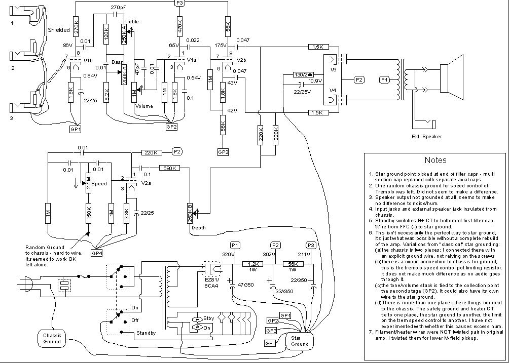

Tack!
Har nog kommit underfund med det du säger själv nu och får se detta som ett lärmedel av hur det blir om man gör fel. Nu bygger jag upp det med nedanstående som stöd. En sak funderar jag på och det är om den s k stjärnjordspunkten (vid sådan) kan sitta i chassiet på lämpligt ställe och att kortets "blandade" jordslinga anslutes där tillsammans med t ex jack, potar, osv. Det är väl så grunden är i denna maskin? Eller är det så att allt ska till kortets slinga och den i sig skall förbindas med chassie på en enda punkt. Ska man göra en "perfekt" stjärnjord så måste man ju börja kapa kortets jordslinga på några ställen för att separera dom olika stegen och det är jag inte helt främmande för om det blir en jättebra lösning.
/AH

Post Re: Gitarrmodda Sound City Studio 20 uppdaterad
Sven e helt rätt ute,som alltid.
Ja. "Den gyllene regeln" gäller oavsett om det handlar om en diodbryggas minus,om det handlar om centertapp,om det handlar om en rörlikriktare osv osv.
Den gyllene regeln är ju det. Övergripande ur det perspektivet.
Det innebär inte att om man bara tar hänsyn till den så kan man komma undan med allt annat. Det med tysta maskiner har blivit lite av en teknisk fetisch på senare tid för min del,så rent insiktsmässigt har det ena verkligen gett det andra.
Precis som Sven e inne på e det vaket att se som en "cirkel funktion" kring resp gainsteg.
På det kan det vara lönt att låta slutrör se en annan väg mot den huvudsakliga jordpunkten. Mången gång är slutrörens jord dragen för sig rakt i chassiet vid tex chassieinstallerade socklar,varför det kan vara en god ide att samla dem och dra dem medelst kabel mot maskinens centrumpunkt. På så vis blir det åxå mkt enkelt att flytta den punkten kabeln sätts i,för olika resultat :wink:
Det du bör ha i sinne e just det med småsignal förstärkning vs kraftförstärkning. Hela preampen kan du betrakta som småsignal dito varför det just där har som störst påverkan hur arbetet med jordning skötts. Detta kan ha direkt imperativ påverkan.
Att en maskin arbetar med ett jordplan på ett krets/mönsterkort är VERKLIGEN ingen garanti!!
Ta bara den Fender Super60 jag gjorde för en tid sedan. Det var en brum maskin deluxe i originalutförande..å genom att kapa EN ledningsbana på det jordplanet och ersätta med kabel var resultatet en maskin lämplig för studiobruk.
Fråga bara VIP här på Bojen som äger den idag. :wink:
Jag vill vad vidare e framföra att det med jordlayout,om man bara tar sig tiden att "se" hur den skall göras,handlar mycket om logik å sunt förnuft.
Att det kan kräva lite arbete tror jag alla ombord här e medvetna om,och det finns inget fel i att ha goda ambitioner i sammanhanget (läs-låg brum å brus nivå).
Men ja. Om jordningen av första lyt är dragen så att annat kan träffa punkten innan första lyt å minus/CT e överens med varandra så e inte det bra nej...
Samma vad avser det med signaljord såväl som jordpunkt OCH glättning för resp gainsteg osv..
Easy does it..du fixar det här-inga konstigheter. Mitt råd i sammanhanget e att du "leker" lite med det för att på så vis rent praktiskt relativt snabbt få en bild av vilka grepp som ger vilka konsekvenser.
Mao,gör avsiktligt fel.
Poängen e att den lärdomen kan göra det mkt enklare för dig att tackla liknande problem framgent.
Bilden kom inte med i mitt senaste inlägg men nu är den där och för mig som newbe säger den en del faktiskt.
Ha det!

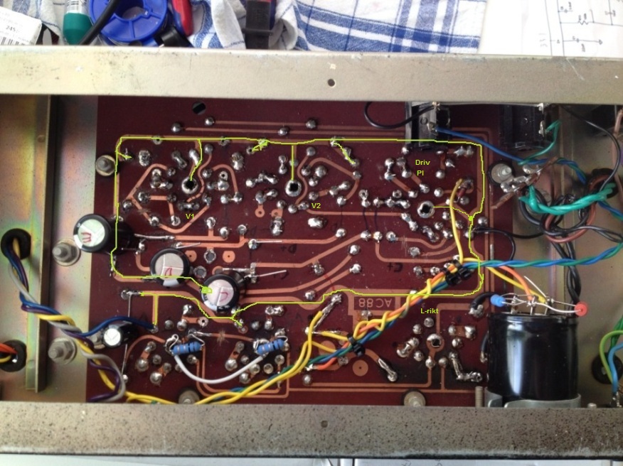

Vill visa hur jordskenan på pcb ser ut så jag markerade den ilsket gul. Den går inte runt utan den har 2 ändor. Jag får ingen riktig logik i hur tanken är med den för det är ju en massa saker som ligger på den i dag.
Glättningarna C,D,E t ex. Är det riktigt bra?
Sedan har vi den blå tåten i nedre vänstra hörnet som är nollan för OT.
Första lyt (stora dubbla) är den svarta tåten på högersidan tillsammans med en svart från en samling jordar i chassiet, bl a minus högtalare.
Frågor:
Är det vettigt att kapa jordslingan och separera glättar, preamp, PI, högsignal för sig och göra ”stjärnor”? Var är det lämpligt att i så fall lägga stjärna/stjärnor?
Jag antar att den stående kannan nere i högra hörnet är huvudlyten? (Edit-japp,tydligen)
Isf,hur är den förbunden bort till den blå kabeln som e PT´ns CT om jag tolkar schemat rätt?.

Om jag fatta det hela rätt med jordning så bör väl den blåa tåten från trafon gå direkt till burkelytens jord och sen en tåt från elytens jord till jordstjärnan eller 1:a stjärnan om man kör med dubbla stjärnor.
Jag kan ju säga att i mitt senaste bygge en Twin så kopplade jag så men det brummade ändå rejält, detta avhjälptes genom att jag flyttade elyterna nära likriktaren så jag slapp dra långa kablar.
Edit:
Om du på nåt enkelt vis kan testa så skulle jag testa att dra om jordarna så att ex jordpunkten GP1 går till jordpunkten på elyten för P1 och sen en egen tåt från elyten P1 till stjärnan istället för att gå med två tåtar en från GP1 pch en från P1 till stjärnan. Sen gör du samma med resterande jordpunkter, då blir jordningen som på bilden Alex postade i jordtråden jag länkade till.
Jo! Följ det slarviga ilskna gula linjen förbi AC88 i uppochnertext. Sväng uppåt och under den gröngula så ser du 2 svarta tåtar in på pcb. Så är den förbunden. Den andra svarta som sitter där går till chassiet tillsammans med minus på högtalarutgång och lite annat.
Eller rättare sagt: Så var det när jag började rota. Nu är den blåa direkt på högtalarutgången utan jordning till maskin alls men det blev ingen skillnad av det.
Helt plötsligt blev jag väldigt motiverad att kapa jordbanan på pcb så att lågsignal, högsignal, glättare, osv separeras. och dras var o en med tråd till jordpunkt. Ingångarna läggs tillsammans med lågsignal liksom pottarna.
Är inte det enligt "konstens alla regler"? :D
AH
Nah. Nu har du missat.
Det e inte en fråga om att första lyt skall vara ansluten. Det e en fråga om att den absolut första som träffar CT´n skall vara jordningen av första lyt rent fysiskt.
Mao.
CT.
Å till samma punkt där CT´n dras,dit skall jordningen av 1a lyt. Lämna därefter gärna typ 10mm innan nästa grej ansluts.
Mao.
CT.
Det här med att "poletten föll ner" stämmer rätt bra nu! Exakt som Busse beskrev alltså!

Brummet är fullt acceptabelt nu och inte värre än på någon "nyköpt" stärkare jag testat. Allt kan ju göras bättre men nu ska det spelas ett tag först innan "slutjustering". Lite om spänningarna: Slutgallren ser idag 298V. 348V och 25mA ger 17-18W. Vidare ser driver/concertinasanodmotstånd 293V. Motsvarande för V1=270V och V2=277V. Då kör jag PT för 240-250V nätspänning. Vill jag ha i runda tal 8-10% mer i railen så finns en inställning för 220-230V direkt på trafon.
Det jag lärt mig den här gången är "brumhantering" och det tog ett tag innan poletten föll ner. Har också fått insikt i att James tonstack är grejen för mig! Testade ett tag med master innan concertinan men det tykte jag inte om den här gången.
Stort TACK för all hjälp hittills !
Anders
