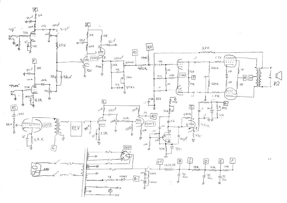

Lynxtrap wrote:
Bara som "food for thought" så bifogar jag ännu ett schema från Hoffmans forum. Det korrigerar väl inget av de problem som diskuterats hittills.
Samtidigt fick det mig att fundera på om man kunde driva reverbet med en pentod? T.ex EF86?
Som jag skrev tidigare i tråden har jag haft ett pentodkopplat EL84 som driver i flera år i min Dual Showman.
Vad som bland annat dessutom är gjort i stärkaren är att 3,3 Mohm/10pF är ersatt av en annan kretslösning där mixerröret är ersatt av av ett ECC832, som består av ett rör med en ECC83-halva och en 12AU7-halva. http://www.tubedepot.com/jj-ecc832.html
12AU7-halvan, med 20 i gainfaktor sitter som mixerrör, 50 kOhm anod, 4,7 kOhm katod plus 25uF avkoppling. Den andra halvan är recoveryrör för reverben.
Denna kopplingen gjordes före jag byggde om reverbet till pentoddrift. Pentoden ger betydligt mer kräm på reverbet, som står och småputtrar och ändå ger fullt tillräckligt med reverb. Har satt in dwellpottar från båda kanalerna.
Det är t.o.m så pass mycket reverb att jag funderar på att justera vissa av de kopplingar som är gjorda runt mixerröret för att hålla nere signalen, framför allt det låga anodmotståndet och det lite assymetriska katodmotståndet. Då med att sätta värdena till de "normala" på 100kOhm och 1,5 kOhm. Ska dessutom testa med att sätta dessa komponenterna in/urkopplingsbara via switchar så att jag kan växla mellan nuvarande lösning och den nya, har en del switchar över. Vete sjutton om det är användbart, får vi se eller om jag väljer en av varianterna och "hårdkodar" den...
Om det funkar som jag tror är det därefter i praktiken ingen annan signalsänkande anordning i kretsen än 12AU7-röret. Inga jättestora motstånd som käkar ton etc. Och reverb som hade gjort Dick Dale mer än nöjd...
Så, pentoddrivet is tha shit! :o :wink:

Tack för det Lennart!
Då är en fråga förstås om trafo pallar för en sån här lösning.
Det finns en donator som heter Epiphone Blues Custom, med traditionellt Fender-upplägg för reverb. Något man får räkna på antar jag.
Och så måste jag säga att detta med katodföljare och reverb inte är riktigt klart för mig ännu...
22 Nov 2013, 22:53

Ok, nu har jag alltså varit över ån efter en hel del lärdom, och kommit tillbaka med nästan samma schema som jag började med.
Många alternativ och förslag får stryka på foten i väntan på bättre tider. Däribland Matchless-stuk på reverb, en ingång med ABY-brytare för PLEX och F-kanalerna, pentod i revervbdrivningen...
Nedan alltså nygammalt schema. Det som ännu ska korrigeras är att glättingen vid F på B+ linjen ska väck, och motståndet mellan punkerna RI och RO innan fasvändare kör vi väl på 470K (istf 100) till att börja med. Returen från reverbet får
Ser mina damer och herrar annat som bör ändras?
Några frågor hänger i luften:
- ska mastervolymen väck (har ju en Hotplate)?
- svepbart motstånd på NFB, med eller utan master?
- en typisk Fendermaster (förbikoppingsbar) innan PI
- ska man ha en effektloop och i så fall hur?
- går jag till överdrift med lokala katodavkopplingar och spänningsdelare, för att inte tala om säkringa?
Vad tycker mina damer och herrar i expertpanelen :wink:
Det knänns rätt bra nu, men filterdelen och tremolot är väl vad jag har sämst koll på.
Sista chansen nu att göra er hörda, snart går jag in i löddimman och dycker ut framåt nyår :mrgreen:

Så här skulle jag göra.
Du bygger ju från scratch och i det fallet skulle jag nog behålla in någon form av PPIMV och även kompletera denna med en vanlig mastervolym. Jag har själv denna viewtopic.php?f=24&t=84691&p=584904&hilit=mastervolym#p584904 som zven tipsat om i min tweed Twin (vilken i grunden är väldigt snarlik ditt bygge) och den funkar fint men skall kompletera den med en PPIMV då jag får tid när det nu blir. Jag skulle gärna få med fasvändaren i disten för det är fortfarande ordentligt högt om man vill ha bra med dist och dämpar man före fasvändaren mastern för mycket så tappar man en hel del dist, så här inbillar jag mig att en PPIMV kunde vara bra att ha för att slippa elda år kråkorna med attenuatorn.
Justerbar NFB kan ju också vara roligt att ha har det på ett par stärkare men för det mesta kör jag med minimalt med återkoppling. Om inte annat så kan ju detta vara bra att ha justerbart så man kan testa fram hur man vill ha det.
Då det gäller effektloopen vet jag ju att du har en Kleinulator, gör ut och ingångsjack för att koppla in den och sen meddelar du resultatet till mig :wink: :wink: så slipper jag bygga en Kleinulator på chans och testa hur det funkar. Jag kan dock inte se varför det inte skulle funka och i och med att du redan har den kostar det ju bara två telejack.
Att avsäkra är ju bra det enda frågetecknet är väl biaslindningen, en del vill väl inte avsäkra den så man inte kan få att en säkring går och att man då tappar bias, men detta vet säker de mer erfarna hur det ligger till. Själv räddades nog trafon i AZ4 tack vare att jag avsäkrat glöden, hade blivit kortis i lamphållaren och då var det skönt med bra säkrat.

Bifogar det korrigerade schemat här (glömde att nämna glödsäkringarna...).
Här hade mastern redan rykt, men det är som sagt öppet.
Den enklaste loopen borde väl vara som i Hoffman-schemat här ovan? Fast den borde väl ligga före reverbtappningen?
Justerbar NFB har jag testat i en annan förstärkare. Det är ju inte viktigaste ratten om man säger så.
Men jag tänkte att om en enkel post-PI inte funkar så bra med fast NFB, så kanske det vore bra att kunna justera?
Amphealer har ju påpekat detta problem ett antal gånger...? Måste väl ändå säga att jag inte riktigt förstår orsaken.

Förresten, Marshall-kännare får gärna ha åsikter om "plex"-kanalen.
Har haft lite svårt att avgöra vad som riktigt gäller beträffande motstånd och kondensatorer.
Om det är detta schema som du menar är väl detta egentligen ingen bra loop men då pluggar du in din kleinulator i denna loop och så kör du med effekterna i den.
Image[/quote]
26 Nov 2013, 15:29
Joined: 13 Jul 2010, 13:24
Posts: 3071
Post Re: Pleximan Tremoverb (slight return)
Ja, det var så jag tänkte. Har aldrig satt mig in i loopar, och den här såg väl nästan för enkel ut. Behövs inte ens ett motstånd nånstans?
Den får vara "good enough" för tillfället så att bygget kommer igång som sagt. Men det känns som att man vill ha effekterna före reverb?
Alltså byta plats på loop och reverbtappning i Blues Amp-schemat.

Jag håller med om att aldrig avsäkra BIAS kretsen. Går den säkringen så pajar mycket!
Två andra saker , katodmotstånden på slutrören, gör dem till 10 ohm, kolmassa 1/2w . Då
kan de "pysa av" om man får överslag i rören, men de blir ändå inte så varma ( 50mA X 10 ohm blir 0.5V
0.5V X 50mA = 25mW . Dvs de är kalla i drift men tillräckligt små för att pysa av vid stora strömmar. Och detta
sker mycket snabbare än en säkring!
Jag skulle dessutom sätta ett 200ohm 5W trådlindat motstånd över utgångstrafons utgång,
det drar försumbar effekt när högtalaren är tillkopplad men räddar dina rör och trafos om högtalaren
kopplas ur eller får avbrott.
Hur menar du "över"? Var?

Själv funderar jag ännu på de lolaka filtren.
T.ex utgång F på B+ linjen föregås av ett 10K. Sen går det vidare till hela försteget + cathodföljare där varje anod har 10K, 22uf och förstås anodmotstånd.
Detta är KoC's funderingar, men det börjar se ut som overkill. Och fyller upp kortet.

Jag hade nog satt en kondingen på B+ linan vid punkt F och låtit den försörja katodföljaren och sen gjort en ny nod G som är avkopplad och låtit förse V1 med spänning. Fast om man kollar gammel Fender så har dom ju bara en nog som matar hela försteget V1 och katodföljaren från samma nod och det funkar väl också och inte vet jag om dom brummar mycket heller om allt annat är just, mitt bygge gör inte det i alla fall.
Du sätter 220R motståndet tvärs över högtalarutgången parallellt med högtalaren, men om du har impedansväljare så sätter du motståndet på en av lindningarna innan väljaren och till jord så att om impedansväljaren skulle glappa klara du dig ändå. Gör detta på alla stärkare jag håller på med.

Lynxtrap wrote:
Parallent med högtalarutgången. Men så nära trafon som möjligt.
27 Nov 2013, 08:50
Posts: 3071
Skulle du då ha skippat den lokala filtreringen, alltså att kondingarna är placerade vid respektive anod?
Det här var nåt jag fick från TUT-böckerna när jag höll på med schemat. Jag gör nog nån förenkling av detta i praktiken.
Ser också ett "tryckfel", B och C är ju i praktiken samma punkt.

Lynxtrap wrote:
Jag skulle ha gjort så och sparat två kondingar och satt dom på noderna som förser respektive rör med spänning om jag hade ont om plats, har du plats så för kondingar skadar det väl inte att ha dom och det är ju inga stora pengar heller.
En sak till som jag av egen erfarenhet vet kan spara mycket elände är att märka ut hur stärkaren skall jordas på schemat innan du börjar bygga, vilka jordar skall dra ihop med varandra och sen vidare till jordstjärnan detta är ju a och o för att få en tyst stärkare och det är ingen idé att fuska för det får man igen.
Vist och sant. Jordningen var en del av vad jag tänkte när jag skissade på layout.
Men mitt tålamod är begränsat för såna här dataprogram, känns som att man hinner bygga flera förstärkare på samma tid det tar att rita ett schema eller layout på datorn...
Men nån form av layout ska jag rita åtminstone för eget bruk.
