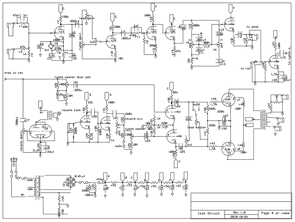

vet inte det var exakt såhär du tänkte, busse, men det löser problemet med skillnaden i input till reverb på kanalerna till viss del.
och ang fx sendkontroll så kanske man kan dra ner signalen lite bara, fasta motstånd?
ang gain in till PI:ja i leadläget matas PI konstant, men vad är skillnaden på denna och andra stärkare med PPIMV i leadläget?

Det var nåt sånt jag tänkte, dock så skulle jag vilja in med två 220K-470K motstånd, ett mellan fx ret och 500pF kondingen C17 och ett annat mellan fx ret och mastervolymen. Annars så är jag lur på att både dwell och master kommer att sänka bägge signalerna istället för respektive signal.
Då det gäller loopen så säger jag att du skall ha volymkontroller på både send och retur, den erfarenheterna jag har av loop vilket i och för sig bara är ett bygge så är det väldigt fint att kunna trimma in signalerna för att få max signal utan att det distar till effekterna och på så sätt kunna hålla nere volymen på retursteget för att komma undan att förstärka upp brus.

Funderar vidare på reverbet och om man vill strypa det i ex leadläget är det väl bara att sätta in en extra dwellpot eller mixpot vilket i serie med den som sitter på stärkaren, dwell eller mix vilket man nu gillar bäst. Om man tar en trimpot och justera in den till lagom "sänkt nivå" och sen låter man den kopplas in och ur då man switchar om mellan de olika ljuden.

Funkar säkert med en dubbelpot men jag skulle ändå köra med var sin och säkert blir enklare för att man slipper trimma in det hela och så kan man använda effektloopen som boost eller dämpare om man skulle få för sig det.
Sen bör du sätta ett motstånd mellan gallret på V1B och jord, om du inte har det lär det smälla vid switchningen då gallret tappar jordreferens. Du kan vara utan gallerläckan om du har en "make before brake" switch.

skippa katodföljarn o koppla v2A o V2B parallellt med 100k anod 1,5k katod o en 470n över katod ... :wink:
har väldigt goda erfarenheter av det valet....

En fråga vad har du som tänkt dig? Skall du kunna få ut tremolo och reverb på rent ljud likt en Fender och sen dista som en Marshall eller riktigt vad?
Jag har hållit mig till biasmodulerande tremolon på de byggen jag gjort vilka samtliga är av Fender typ för jag gillar det bäst, en sak man då skall komma ihåg är om man ändrar bias till slutsteget så kommer tremolot att blir efter reverbet. Det kan låta knäppt men jag gillar det, även vid rejält med reverb så får man fram tremolot vilket har gjort att jag då jag kopplar in reverb och tremolo till min tweed Twin Amp så sätter jag tremolot efter reverbet. Med tremolot sist så ligger inte reverbet och "jämnar ut" tremolot och man kan ha mycket reverb och ändå få fram ett mjukt tremolo.
Om du nu skall in med tremolo också så är det väl bara att kolla scheman, skulle tro att man kan ta tremolot från en Vibro Champ och klämma in det på nåt av gainstegen eller köra med fotocell som på blackface Fendrar. Men frågan är väl den om det inte börjar att bli väl tjorvigt och att det är enklare att klappa in en tremolopedal i loopen.
Vill inte låta negativ men jag har på känn att detta bygge inte är nåt man bara snor ihop lite snabbt utan att det kan kräva en hel del då det gäller layout, kabeldragning, jordning, mm och detta baserar jag på de lite mer komplicerade byggen jag gjort. Att då även försöka trycka in ett tremolo känns lite överkurs men allt går väl det är bara en fråga om tid och pengar :wink:

Nu spekulerar jag friskt och vet inte hur det skulle funka riktigt men om du skall ha tremolo så måste du in med ett till rör.
Du vill ha tremolot efter reverbet och då kanske nåt sånt här skulle funka. Om du mixar ihop torra och reverbsignalen via två motstånd istället för var sin sida om fasvändaren sen går du med den mixade signalen till ett fotomotstånd och lampa och sen vidare in till fasvändaren.
Ett annat alternativ som jag nu kom på som jag inte heller vet om det skulle funka kunde ju vara att ha en lampa och dubbla fotomotstånd och låta varsitt motstånd påverkar den torra respektive den våta signalen samtidigt via den blinkande lampan om man vill gå in med dom på var sin sida om fasvändaren. Dock så har jag på känn att man nog kan få trilskas en hel del innan man har det hela att funka bra.
Se detta mer som tankar och funderingar kring tremolo och inte att det är så här.
Sista alternativet är väl att strunta i katodbias och köra med fixedbias och biasmodulernade tremolo.
14 Oct 2013, 21:19

Jag ser inte varför man skulle måsta offra PPIMV genom att mixa ihop signalerna före fasvändaren, man kan ju både en vanlig master före fasvändaren och, eller en master efter fasvändaren fast man mixar ihop den torra och våta signalen innan fasvändaren.
Jag har aldrig testat använda fettar men helt klar skulle det säkert vara ett alternativ speciellt i tremolot vare sig man har opto eller biasmodulerande tremolo då ingen signal passerar där. Har själv tänkt testa en loop med fet-trissor i en an mina stärkare men får se när det blir av.

Jo, efter som du sickar in en större signal i reverbpedal så kommer du få mer reverb på ditt solo, samma kommer hända som schemat ser ut nu.
Om du inte vill ha dubbla reverbkontroller, så tappa signalen efter första steget då kommer inte det påverka lika mycket.

Sen, nä behåll mastern efter fasvändren men som "globel master" och ha egen master till lead.
Sen är denna mastern bäst! när man kör utan feedback o katodbias:
http://ampgarage.com/forum/files/metroa ... mv_381.pdf
Sen bör din fasvändare ha samma värden på anoderna när man inte har feedback.

En idé jag fick om reverbet som jag tror skall funka för att minska drivningen i leadläget kan ju vara att ha en extra pol på switchen som växlar mellan lägena och låta den koppla in ett motstånd parallellt med dwellpoten då bör ju drivingen minska. Väljer man sen att ha en trimpot parallellt med dwellpoten så man ju justera in en lämplig dämpning, eller testa sig fram med en poten och sen ersätta den med ett fast motstånd av lämpligt värde.

Amp Healer wrote:
Om du har en reverbpedal framför din stärkare men samtidigt har en boostpedal innan och inställd på solo volym, vad tror du händer då när du trampar på boostpedalen?
Det här hajar inte jag riktigt heller. Om det gällde reverbets retur är jag med.
Visst, reverbet får större signal, men relativt till att torra signalen också är större, väl?
Hur eller varför förändras förhållandet/ratio mellan torr och våt signal? Blir det inte samma sak med effektloopen då också?
det var lite det jag menade med parallellkopplat reverb, om du menar att man tappar signalen innan gainpoten
jag förstår att reverbsignalen blir annorlunda vid kanalväxling i mitt schema;mer input=mer vobblande fjäder och kanske lite längre efterklang, men förstår inte att det skulle bli högre reverbsignal, vet inte om Amp healer menade så.
jag förstår inte att problemet skulle kvarstå om man kopplar reverbet parallellt eftersom det då inte ligger seriellt med gainkontrollerna.
