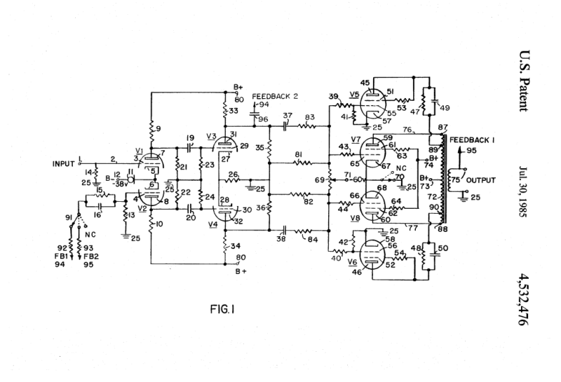

På inputsidan i Simulclass har det yttre paret rör 220k gallerbromsar som bildar en spänningsdelare mot jord med 2M2 motstånd. Spänningsdelaren ger lägre gallerförspänning. Jämfört med mittenparet: Ingångsimpedansen och känsligheten ändras och gallret följer katoden lite annorlunda. Skärmgallermotstånden är 2.7k. Det ger lite mer negativ bias på skärmgallren. Tveksam om det verkligen är klass A men det låter bra. Både ljudmässigt och att säga.

Intressant, blir nog att studera detta lite mer för det verkar ju lite intressant.
Hur upplevs ljudeskillnaden rent generellt mellan klass A läget och "normala" AB läget? Blir det som jag tror mindre komprimerat och mer attack i ljudet i klass A läget?

Simulclass fungerar så här, i korta drag:
Ena rörparet är triodkopplad och körs i klass A med anoderna anslutna till tappar på OT primärsida. Dessa tappar har inget med UL koppling att göra utan är till för att försäkra att det triodkopplade rörparet får korrekt Raa för klass A drift.
Det andra paret är pentodkopplat på vanligt manér och jobbar i klass AB.
Detaljerad beskrivning av funktionen finns i Randall/Mesas patent Nr. 4,532,476 från 1985. Patentet har gått ut år 2002 så Mesa kan ta sina hotbrev och torka sig i......
Från patentbeskrivningen:
"An electronic amplifying apparatus intended for sound reproduction and for music instrument amplification wherein two parallel amplifiers, working simultaneously, each in a different class of operation, are fed from a single driver or signal source and whose outputs are combined. In the preferred embodiment at least two pairs of push-pull vacuum tubes are required and they are arranged so that one pair operates Triode Class A while the other pair (or pairs) operates Pentode Class AB (or Class B). The circuit can then be optimized so that the desirable sonic characteristics of Class A Triode operation are imparted into the Class AB (or Class B) Pentodes which actually produce all or nearly all of the power. The output power waveform has the high power and efficiency typical of Class AB (or Class B) Pentode operation but without the detrimental sonic side effects, namely, there is the complete absence of crossover or "notch" distortion, and there is a "soft" gradual onset of clip. Both of these traits are highly desirable and characteristic of the notoriously inefficient Class A Triode operation. On/Off switching of various pairs of output tubes may further be employed to add flexibility to the system with regard to power availability and sonic performance. Single ended configurations as well as solid state devices or hybrid combinations could be arranged to operate in simultaneous different classes of operation and enjoy its attendent benefits."
Kanske som att 6L6:or i Simulclass klass A ger ett ljud som mer liknar 6V6:or i klass A/B: Mjukare topp och mer komprimerad botten. Ger indirekt ett mer tydligt mellanregister. Lägg till lite "ihålighet", som eggläget på en strata.
Detta låter ju ut intressant att testa fråga är ju om man märker av skillnaden direkt eller om det är då man börjar pressa stärkare den bli mer påtaglig? Skulle ju vara intressant att testa i en Twin om det skulle ge ett lite mjukare ljud dock så får det nog i sånt fall bli i min egen 5F8 som skall moddas och byggas om till en specialare.
Hur funkar det om man inte har UL-trafo utan en "vanlig" trafo, kopplar man bara ihop punkt 89 till 87 och 90 till 88 i schemat som Alex postat?
Skillnaden i ljud för det "klass A"-kopplade rörparet är påtaglig redan på låg volym. I praktiken som du beskriver och en del förutsättningar är redan nämnda i den här tråden. Som en parallell: EL84-konverteringsmoduler som Yellow Jackets och Ruby Tonebone använder ungefär samma koppling som Simulclass. Och med lika stort eller större impedansfel. Men dom fungerar. Även om resultatet varierar ljudmässigt mellan olika förstärkare.

Detta låter ju ut väldigt intressant, bör man inte kunna få till det bättre impedansmässigt om man byter sekundärlindning? I sånt fall får man väl ha lägen som heter A, B, C eller 1, 2, 3 och sen utifrån på koppling och rörbestyckning välja impedansläge.

Detta låter ju ut väldigt intressant, bör man inte kunna få till det bättre impedansmässigt om man byter sekundärlindning? I sånt fall får man väl ha lägen som heter A, B, C eller 1, 2, 3 och sen utifrån på koppling och rörbestyckning välja impedansläge?
Som en Mark IV är kopplad får man fyra olika kombinationer med en uppsättning av fyra slutrör. Lägg sedan till att man kan skifta typ. Impedansfelet kan annars lika gärna vara en del av charmen kanske.
