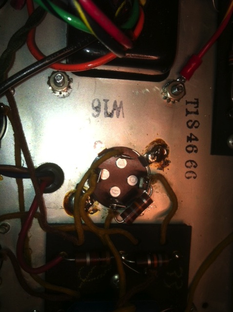

Jag beställde en ny cap can från askjanfirst i tyskland. 30,20,20,20 uF 550V, så en liten uppgradering på första filter. Satte in den idag och nu är den tyst. Skönt som f-n! Kostnad med frakt runt 40 €.
