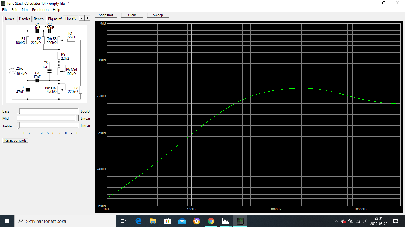

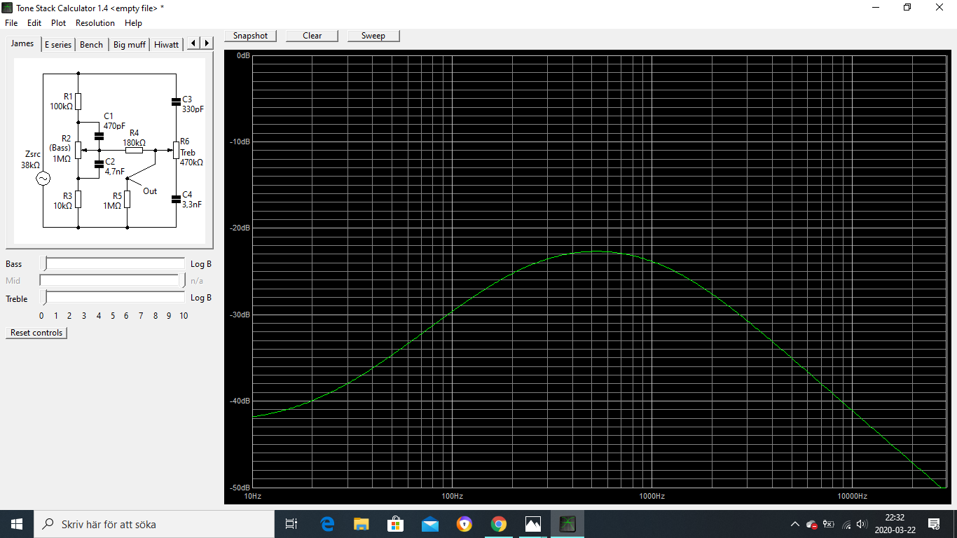

Enligt Duncans tone stack calculator reducerar Hiwatts eq mindre i mellanregistret än James.
22 Mar 2020, 23:24
Posts: 7525
Post Re: Dumble ODS preamp-pedal, nån som byggt?
Det beror helt på hur du trixar med resistorerna. Behöver du ingen boost kan du göra ett filter som äter väldigt lite midgain. Inte mer än praktiska komponentvärden vs stegets utimpedans gör.

Här två screanshots från Duncans calc :
2020-03-22.png [117.85 KiB]
2020-03-22 (1).png [113.34 KiB]

Max cut du kan behöva är ca 20dB vid brutal übermetal. Midden trixar du till så den ligger så nära noll som går.
