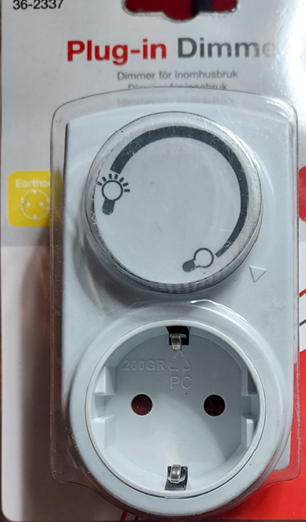

Hittade en dimmer i elsakerna här hemma, frun har en gång i tiden köpt något som hon trodde var en timer men som visade sig vara en dimmer.
Eftersom vi inte hade någon direkt användning för dimmern har den legat ouppackad i städskåpet.
Enligt specen ska den tåla 300W. vilket ju faktiskt innefattar ganska många förstärkare mm. Min Dual Showman har en märkeffekt på 300W till exempel. Sedan är det säkert peak-strömmar vid start, men för lite mindre saker borde det funka tro?
