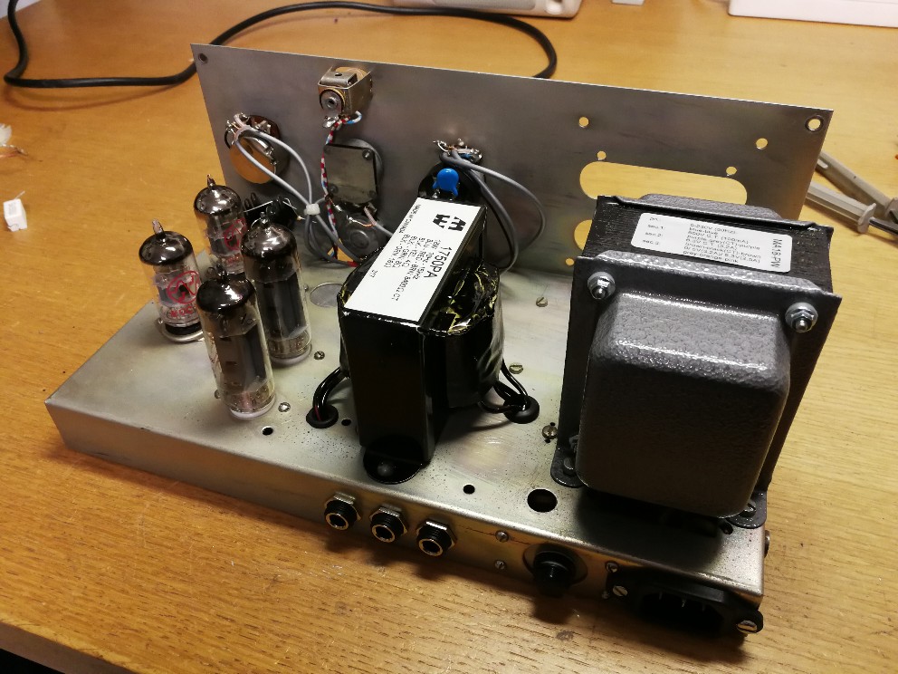

Post Re: Tips på schema för litet bygge
Kör med denna trafo som ska vara till 18W från tubetown.

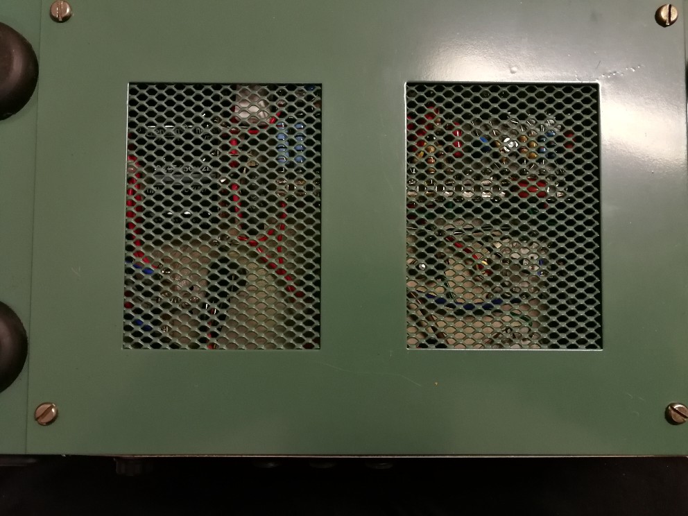

Då vart jag äntligen nöjd med apparaten så här kommer lite bilder.
Fick addera en kondensator över strömbrytaren som sitter i gainkontrollen då det smällde i högtalaren. Nu är smällen borta.
På baksidan finns de olika högtalaranslutningarna, huvudsäkring samt IEC. Säkringshållaren hamnade där voltväljaren satt förut.
Lätt att serva som en radio. Undertill sitter ett lock som kan tas bort och då kommer jag åt alla komponenter samt säkring.
Är helnöjd och väldigt glad i hur den ser ut! Ville inte borra några extra hål eller liknande på framsidan. Väger 6 kg och låter gött. Tycker tonkontrollen gör stor skillnad mot en vanlig standard 18W som jag testat förut.
