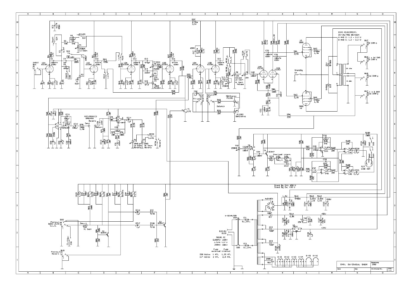

Det är dags att byta rören i min Engl Classic. Nu sitter det 5881 men jag tänkte sätta i JJ 6l6GC istället. Hur justerar jag bias på denna?
Mätinstrument har jag och jag kan löda in motstånd om det behövs. Man kan dö av detta. Man kan dö på övergångstället med.
e350-schematics--new_HD.jpg [197.6 KiB]

Post Re: Biasera Engl Classic för nya rör
Trimpoten sitter i biaskretsen... den som ger -55V. Ser inte riktigt, men står det TR1 möjligen ?
Japp det står nog TR1.
