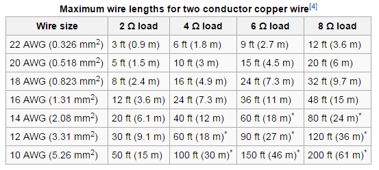

Post Re: Tvärsnittsarea och effekter på högtalarkabel
För 16ohms last dubbla längden mot 8ohms last.
https://en.wikipedia.org/wiki/Speaker_wire#Wire_gauge
