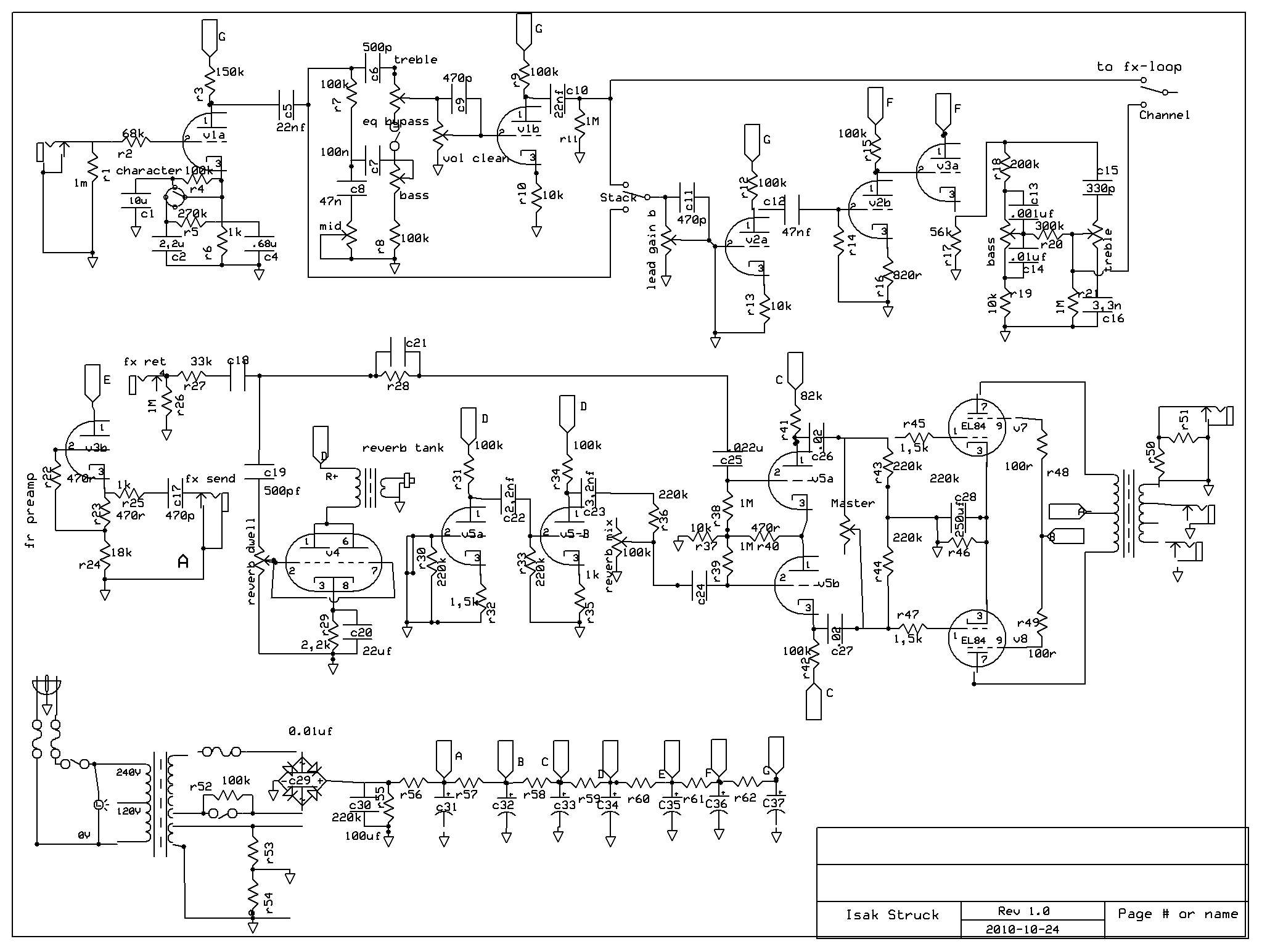

Om jag skulle byta ut eq:n efter ingångssteget mot en tonkontroll, vilken är bäst? Den sitter ju på rena kanalen (och utgör även pre distortion eq när de bägge kanalerna stackas för en tredje "kanal"). Optimalt sett skall den kunna göra allt det en trekontrollers eq gör, utom "hängmatta" då kanske. dvs kapa enbart bas eller diskant, eller bägge. är det för mycket begärt av en (edit:en potentiometers kontroll) tonkontroll?
zedna_lust_for_life_-_kopia_2_ (2).jpg [248.59 KiB]

Trace Elliot använde en dubbelpot i sin velocette på ett fiffigt sätt. Tror den kontrollerade mid och treble i en vanlig tonstack samtidigt så att den minskade diskant och drog på mid åt ena hållet och tvärtom på andra

Baxandall a k a James, hands down.

ja den verkar bäst bland eq:s, men jag uttryckte mig lite vagt, menade med endast EN kontroll.
Har tänkt tanken att ha James även efter första steget, men det blir varken enkelt som EN tonkontroll, eller flexibelt
som den eq som nu sitter där, som det är meningen man kan koppla förbi a la dumble. Vet inte om det finns en motsvarande bypass switch för James?

intressant, men kanske inte fyller syftet att förenkla rent byggmässigt. Och fanns det en baskontroll också?

"EN kontroll" som i "bara ett hål i panelen"? Baxandall, byggd på dubbelpot :-)

fast då går det ju inte att minska både diskant och bas samtidigt, om du tänker som jag.

Jo, med en gangad dubbelpot med passande rattar. Två rattar, ett hål. :-)

Jo det gör det !
fullt åt ena håller får man mid dip och andra hållet mid hump = halvvägs rak frekvens .
Annas kan du snegla åt garnet tonkontroll som är väldigt effektiv fast den suger en del gain.
Du hittar bägge här :http://diyguitaramp.tistory.com/319?_new_tistory=new_text

tänkte tvärtom;när ena poten skruvar ner diskanten skruvar den andra upp basen och vice versa, men på ert sätt funkar det ju att få bort både diskant och bas. dock ville jag kunna sänka antingen bas eller diskant med! tonkontrollen skall optimalt gå från förstärkt bas, via förstärkt mellanregister/platt, till förstärkt diskant. testade en deluxe 5e3 reissue häromdan och tyckte inte tonkontrollen gjorde detta, därav sökandet.

Tilt Tone Control. Googla själv.
Den sitter även i några pedaler. Någon muff har jag för mig.

googlade, och det verkar vara den som finns på Duncans tone stack calculator. Den har en liten hängmatta i mittenläget, hade föredragit helt platt kurva. men å andra sidan har kanske en elgitarr tillräckligt av mellanregister i sig självt. Det gick också att minska c2 och få mindre hängmatta på så sätt.

Kanske ta ton kontrollen big muff i TSC och byt ut C2 till 3,3n och du får i princip rak frekvenskurva i mittläget. Testa och se om det kan vara nåt.

"hängmatta" blev det väl först i Fender-stacken i BF-modellerna med Mid-kontroll ? Ex 6G3 har ju bara en tonkontroll och Brownface är ju allmänt kända för att ha mera mellanregister.
http://www.thevintagesound.com/ffg/sche ... _schem.gif

ja jag såg också det i kalkylatorn. men då flyttas också brytpunkten eller vad man säger, för bassidan, högre upp. ser lite dumt ut.
en annan lösning är kanske att ha en bypass. kanske som en dumble PAB, genom att bryta kontakten mellan c2 och jord(i Duncans kalkylator, big muff). Funkar det!?

Joined: 15 Sep 2012, 14:30
Posts: 323
Post Re: bästa tonkontrollen
hittade ett schema på den lösningen, med denna bypass verkar det som att det går att få en tonkontroll att göra det mesta ändå!
http://www.muzique.com/lab/tbypass.htm
