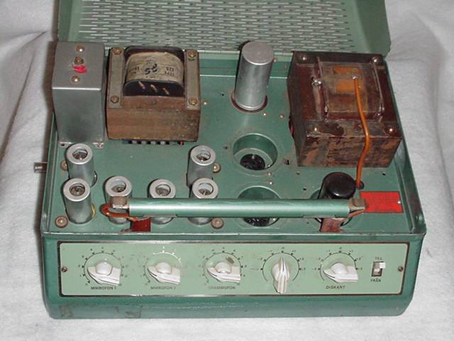

Jag har också en med pianogångjärn, men den har inga oktalrör i försteget. Men den kanske har fler rör än den här, sex novalrör med PI:n, och den har omkopplare för tonkontrollerna, inte potar. Den har en JS OT och har använts för bl.a. filmljud och är anpassad för det med förspänning för fotocell på en speciell ingång.
Förutom filmanpassningen så är den troligen enligt schemat nedan.
Ser ut så här med huven öppen. Tuben i framkant innehåller två skallampor som lyser ner på panelen genom två "gälar" på huven.
