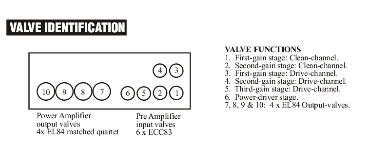

Jag tänker på glödavbrott i något av ECC83-orna.
Kolla om något av dem känns onormalt kallt när du kört förstärkaren en stund.

Grafen om rörfunktioner ovan stämmer inte alls med schemat. På schemat har clean ett eget rör och bör låta även om de andra rören dör. Schemat kan givet vara fel. http://www.freeinfosociety.com/electron ... o-zone.pdf
