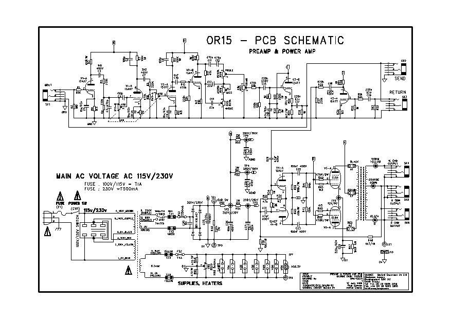

kan det bero på att det inte finns någon ren ton alls att hämta i de/det sista steget när det matas av tex tre steg? jag menar att det kanske även skulle funka att dra ner signal på tidigare stadie (fast det inte räcker att dra ner bara mellan steg ett och två, som vanligen görs).
bifogar ett schema av or15, knåpat ihop av nån på nätet. att det inte är nån avkopplingskonding på sista steget kanske är faktorn som drar ner distbenägeheten på sista steget, istället för en gainpot.

sista steget är en katodföljare i ditt schema således gör sig inga konidingar besvär där...

Katodföljaren är inte sista steget finns fler steg efter den :wink:

med "sista steget" menar jag sista steget innan mastern, och det är ingen katodföljare (fast ibland har jag trott det när jag tittar på schemat, pga placeringen lite högre upp i bild.)

men det är ett recovery steg för efx return... inte direkt nåt ställe som man vill yxa på mer gain på

Katodföljaren är ju bara en buffer för send så den är ju inte heller med i ekvationen för disten, var vad jag menade. "Sista" steget är således det precis innan EQ och inget annat.
