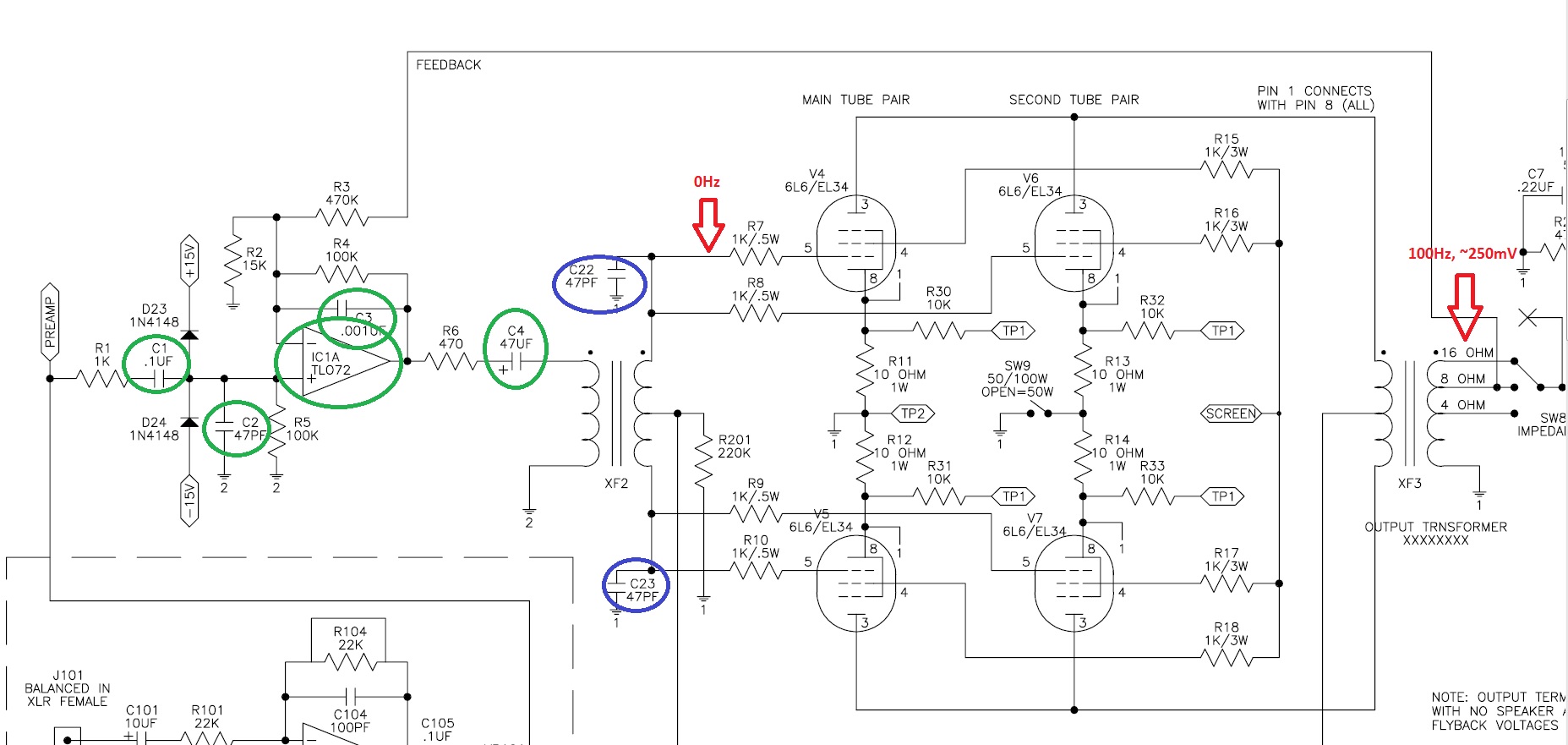

Har vart i "verkstan" och felsökt vidare lite.
Har bytt kondingarna runt IC1 (gröna ringar) och lyft C22 och C23 (Blå ringar). Tyvärr kvarstår oscillationen. (kolla bifogad fil)
Jag kopplade ur feedbacken (då försvinner ju 7.8kHz signalen som oscillerar) och mätte för skojs skull efter fasvändartrafon och även på sekundärsidan på OTn.
Ingen signal in. Då får jag ingen signal alls efter fasvändar trafo, men jag plockar dock upp en skum signal på 100hz på sekundärsidan på OTn på en sådär 250mV. Vi snackar ingen snygg sinus här, utan ser mer ut som transienter av nåt slag.
Var kan detta komma från och kan detta möjligen vara källan till själv-oscillationen?
Är lite osäker på hur jag ska fortsätta felsöka så nåt tips mottages tacksamt! :cry:

Joined: 27 Dec 2007, 21:50
Posts: 2621
Location: Eskilstuna
Post Re: Kan OTn vara kass?
dem blå inringade är till för att förhindra ocillosation... så dem skall du inte lyfta...
