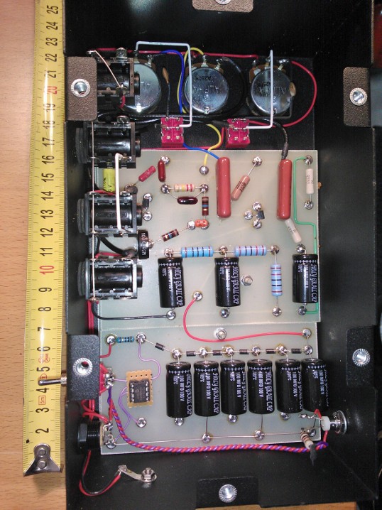

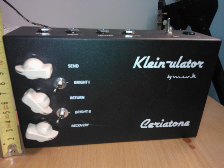

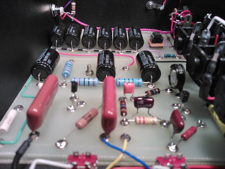

Post Re: Extern effektloop
Så här ser i varje fall en Kleinularor ut invändigt, Rörande vackert som de flesta av malaysen maskiner.
19 Nov 2013, 23:35
Skall sägas,mkt mkt prydligt. Verkligen.
19 Nov 2013, 23:42
Joined: 21 Nov 2002, 17:42
Posts: 3184
Den var ju snygg invändigt. Blir nog att testa bygga en sån där och provköra tillsammans med tweed Twinen.
